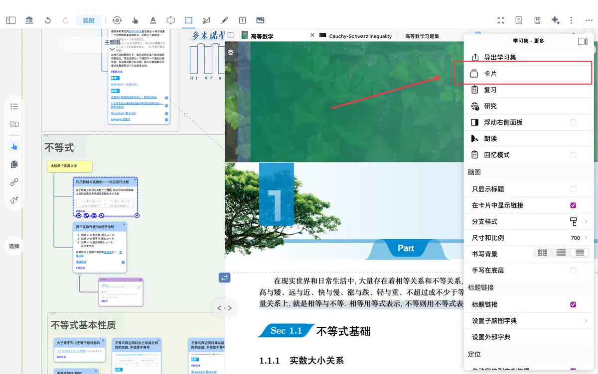

2 开启卡片盒

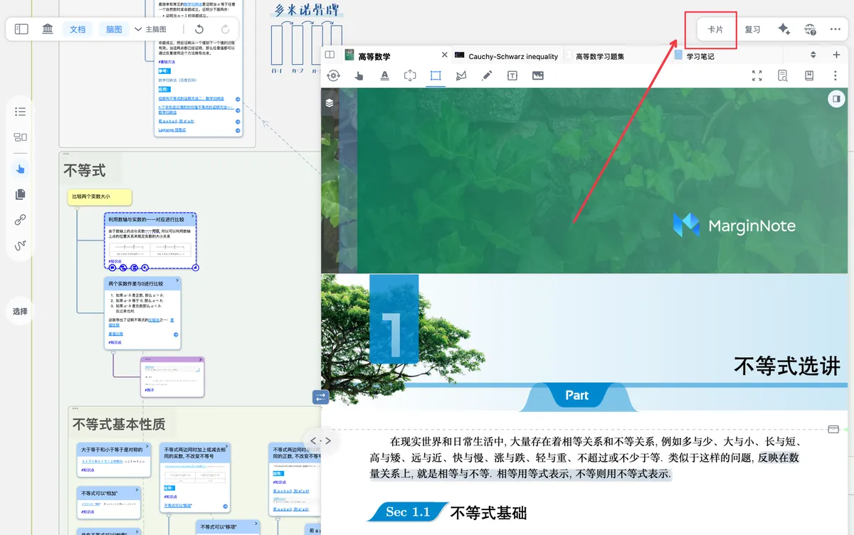

  • 非全屏模式下,点击学习集右上角卡片按钮,即可打开卡片盒
  • 全屏模式下,依次点击学习集右上角...(学习集-更多)-卡片按钮,即可打开卡片盒
非全屏脑图-文档界面卡片盒开启位置 非全屏脑图-文档界面卡片盒开启位置
全屏脑图-文档界面卡片盒开启位置 全屏脑图-文档界面卡片盒开启位置

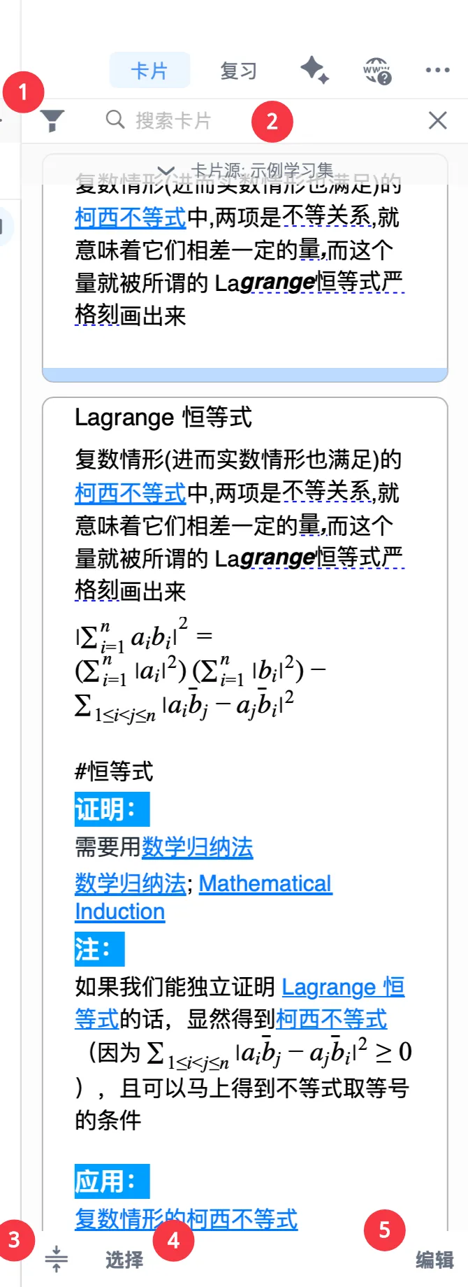

  • 卡片盒内部按钮如下:

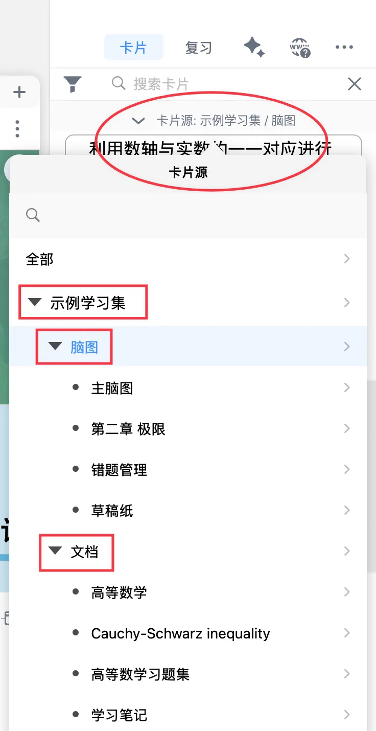

    1筛选标签:
    2切换卡片源:学习集/脑图/文档(如上右图“切换卡片源”所示)
    3“单行显示”按钮(如下方图标所示)
    单行显示
    4选择卡片(批量操作)
    5编辑卡片内容
卡片盒内部按钮位置 卡片盒内部按钮位置
切换卡片源 (学习集/脑图/文档) 切换卡片源 (学习集/脑图/文档)

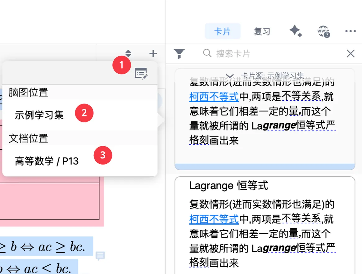

  • 点击卡片空白部分, 弹出操作面板:
    1. 编辑卡片内容。详见:脑图卡片①:新建和编辑卡片

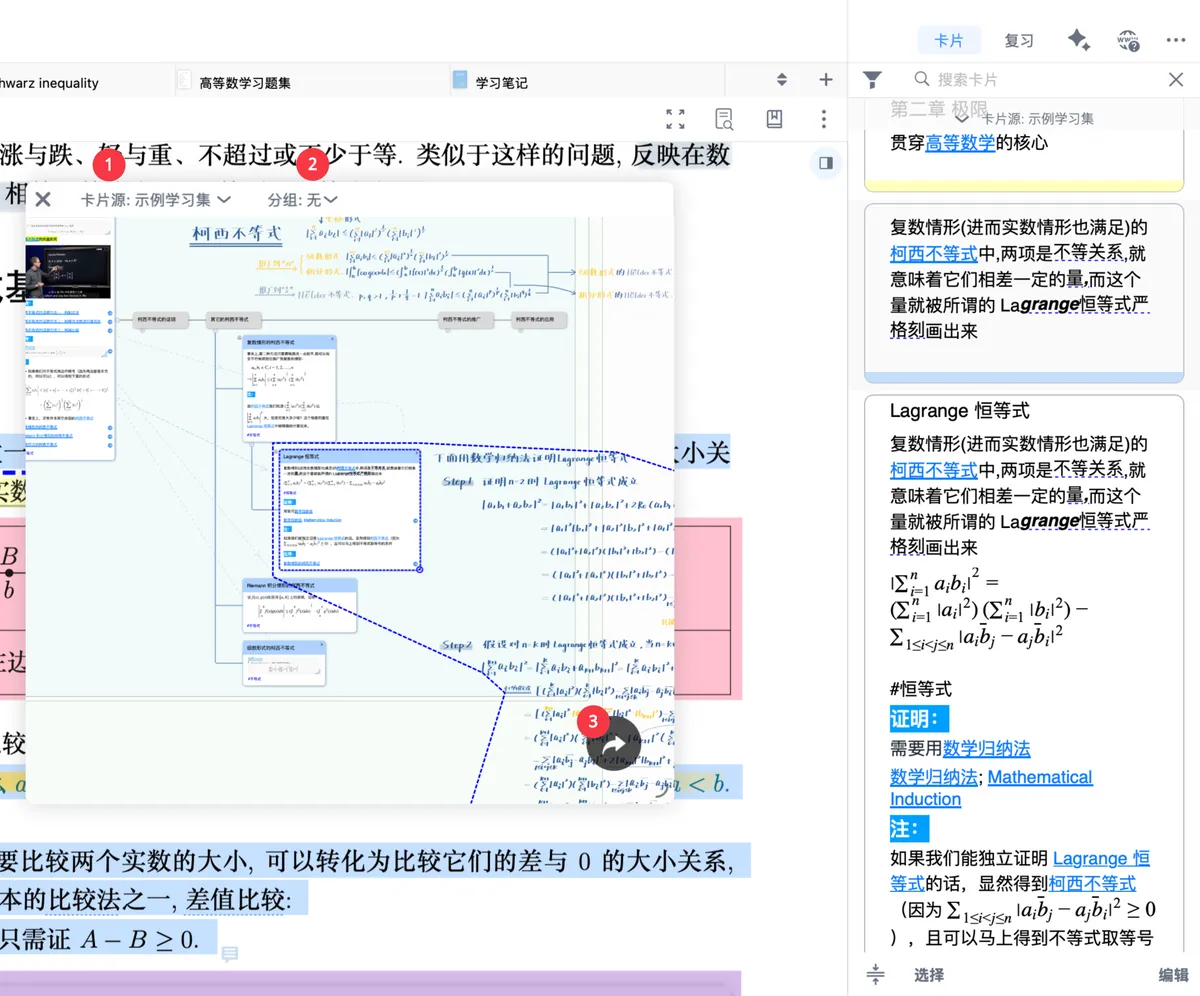

    2. 点击脑图位置,即开启卡片分组看板(详见卡片分组看板①:从海量卡片中精准筛选)
      1. 切换卡片源(可以是学习集/脑图/文档)
      2. 进行一级、二级筛选
      3. 跳转至全屏脑图

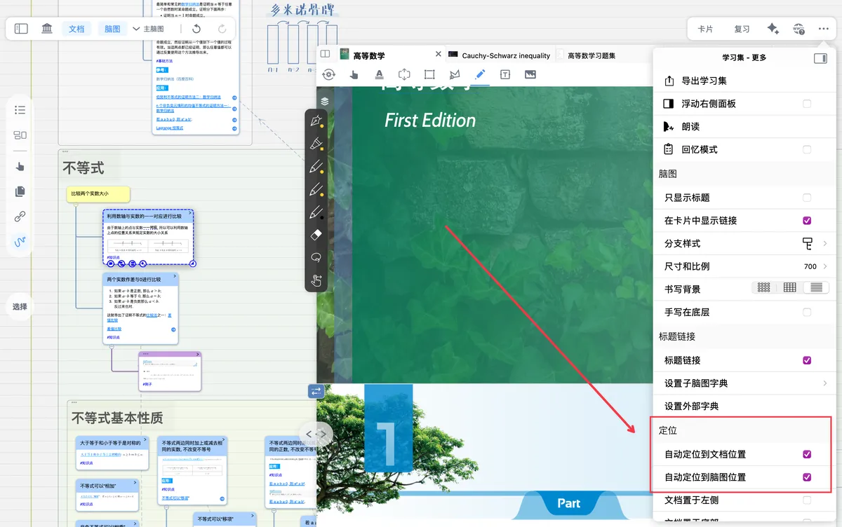

        ❗无法回源定位?查看学习集-更多→定位→是否开启自动定位到文档/脑图位置
        开启自动定位到文档/脑图位置按钮 开启自动定位到文档/脑图位置按钮
    3. 点击文档位置,即可定位至摘录所在文档位置
❗对于包含文本内容的卡片,点击卡片文本位置会开启编辑
要想开启上图编辑/回源操作菜单,务必点击卡片空白/图片部分
