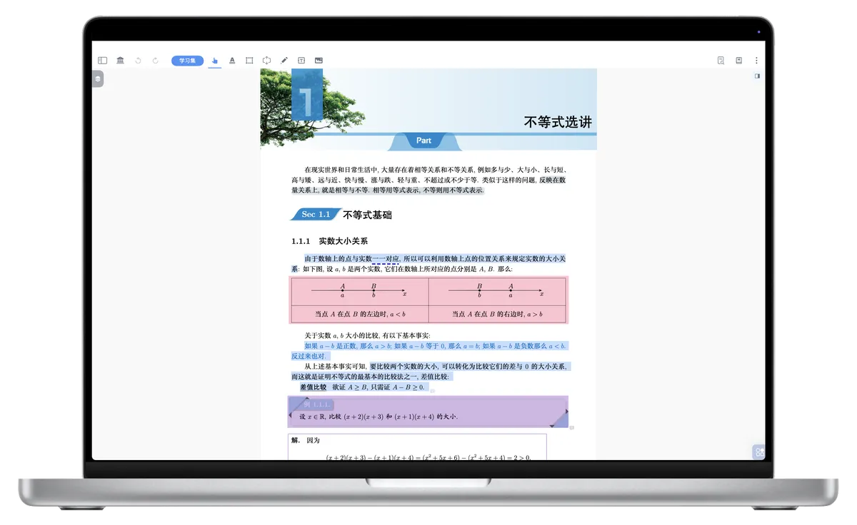

你可能注意到了:前面章节中使用的文档阅读界面,只有文档本身,并没有脑图编辑区域。那是MarginNote4的"纯文档阅读模式"——适合快速浏览和临时标记。

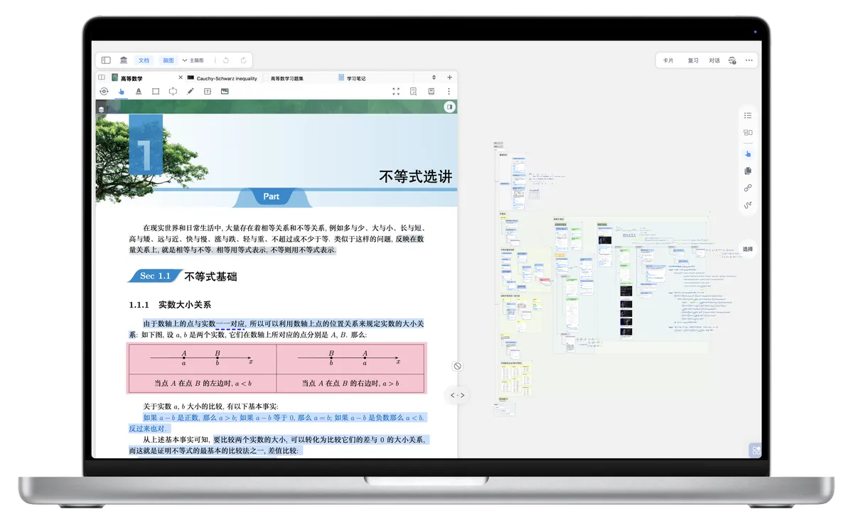

而学习集提供的是另一种界面:文档与脑图并排显示、实时联动。这才是MarginNote4的核心学习模式。要进入这个模式,你需要先创建一个学习集。
1.1 纯文档阅读界面(无脑图编辑功能)
  • 特点:此界面主要用于纯粹的文档阅读和基础批注。您可以在文档上进行高亮、划线、添加简单批注和摘录文字,但无法基于摘录直接创建或编辑脑图。
  • 适用场景:当您只想快速浏览文档、做一些临时标记,或者不需要构建复杂知识体系时,可以选择此模式。
纯文档阅读界面 纯文档阅读界面
1.2 文档+脑图编辑界面(有脑图编辑功能)
  • 特点:这是MarginNote 4的核心学习模式。在此界面下,您不仅可以进行文档阅读和批注,更重要的是,您可以将文档中的摘录内容直接转化为“摘录卡片”,并在右侧的脑图区域构建和编辑您的知识框架。(详见:脑图与文档联动视图、手动摘录生成脑图)
  • 适用场景:当您需要深入学习、整理知识结构、制作思维导图、进行知识关联和复习时,此模式是您的最佳选择。
文档+脑图编辑界面 文档+脑图编辑界面

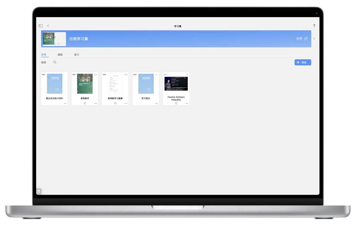

3 学习集内各板块介绍

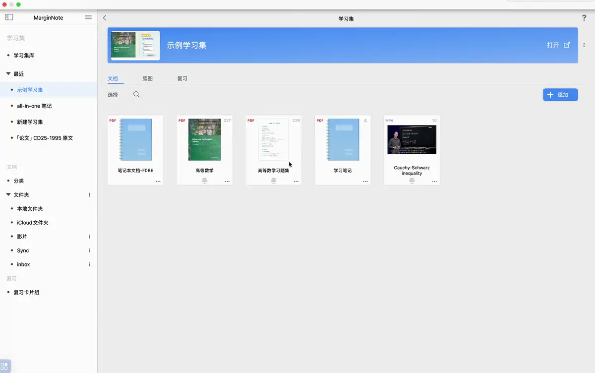

创建学习集后,你会看到它包含三个核心板块:
  • 文档:你导入的所有学习材料(PDF、EPUB、视频、空白笔记本等)

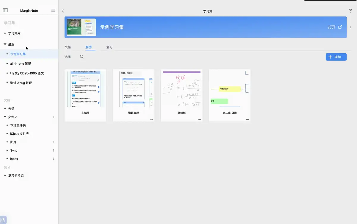

  • 脑图:在阅读过程中,通过摘录生成的思维导图——它是你知识框架的可视化呈现
  • 复习:你标记需要记忆的卡片,配合间隔重复算法进行科学复习
这三个板块并非彼此独立,而是相互贯通的:文档中的摘录会变成脑图中的卡片,卡片可以加入复习计划,复习时又能一键回溯到原文位置。这种贯通性正是学习集区别于普通文件夹的关键。
文档 文档
复习 复习
脑图 脑图

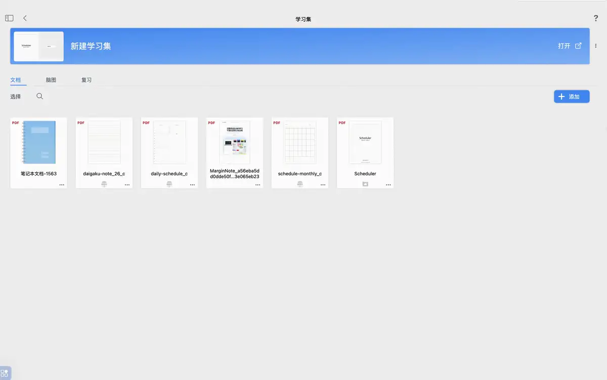

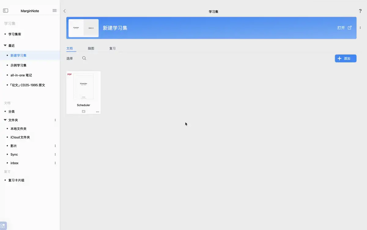

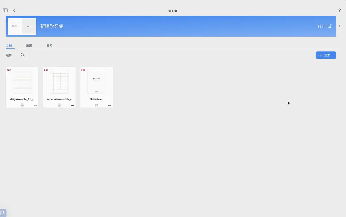

3.1 向学习集导入文档
  • 选择学习集:首先,在学习集库中点击进入您想要操作的学习集。
  • 进入“文档”板块:在学习集界面的顶部,点击 文档板块。
  • 点击“添加”按钮:在文档板块中,找到并点击 添加按钮。
  • 选择导入方式:提供多种导入文档的方式:从文件、新建文档做为笔记本、从Web 网页、从文档库
    导入方式 导入方式
3.1.1 从文件
  • 功能:允许您从设备上的外部文件夹中选择文档文件(如PDF、EPUB、mp4等)导入到当前学习集。
  • 操作:点击 从文件,然后浏览并选择您要导入的文档。
从文件 从文件
❗临时打开 在MarginNote4中,添加的文档会先被导入到您的“文档库”,并临时加入当前学习集。只有当您开始对该文档进行摘录、批注,或手动点击“添加”键将其正式加入学习集后,它才会成为学习集的一部分。
临时打开 临时打开

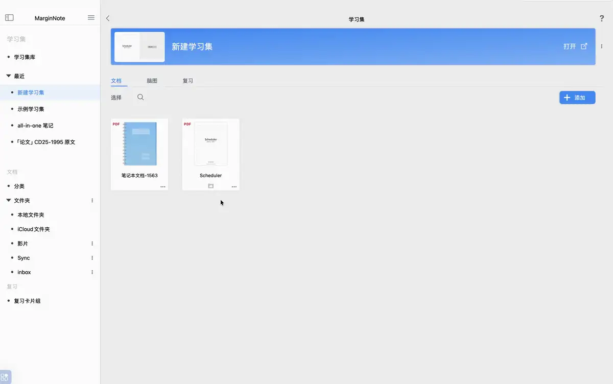

3.1.2 新建空白笔记本
  • 功能:在当前学习集的 文档板块中直接创建一个空白的笔记本文件。这个笔记本可以用于自由书写、绘图或粘贴内容,作为一个独立的学习资料。
  • 操作:点击添加,选择 新建笔记本,一个空白笔记本就会立即生成。
新建空白笔记本 新建空白笔记本

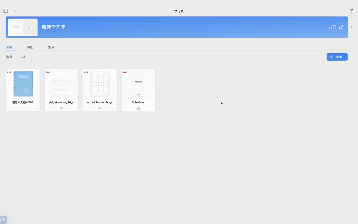

3.1.4 从文档库
💡文档库是您所有导入文件的中央存储地。
  • 功能:允许您从MarginNote 4的文档库中选择已导入的文档,将其添加到当前学习集。
  • 操作:点击 从文档库,然后选择您想要添加的文档。
从文档库 从文档库
3.2 添加子脑图
  • 功能:子脑图是主脑图下的一个独立分支,可以看作是主脑图中的一个节点,但它拥有自己独立的脑图编辑空间。当您的学习主题非常庞大,需要将某个部分独立出来进行更详细的梳理时,子脑图会非常有用。(详见:创建子脑图)
  • 操作:在学习集界面的“脑图”板块中,点击 添加按钮,然后输入子脑图的名称,即可创建一个新的新建和管理子脑图层级1。
添加子脑图 添加子脑图

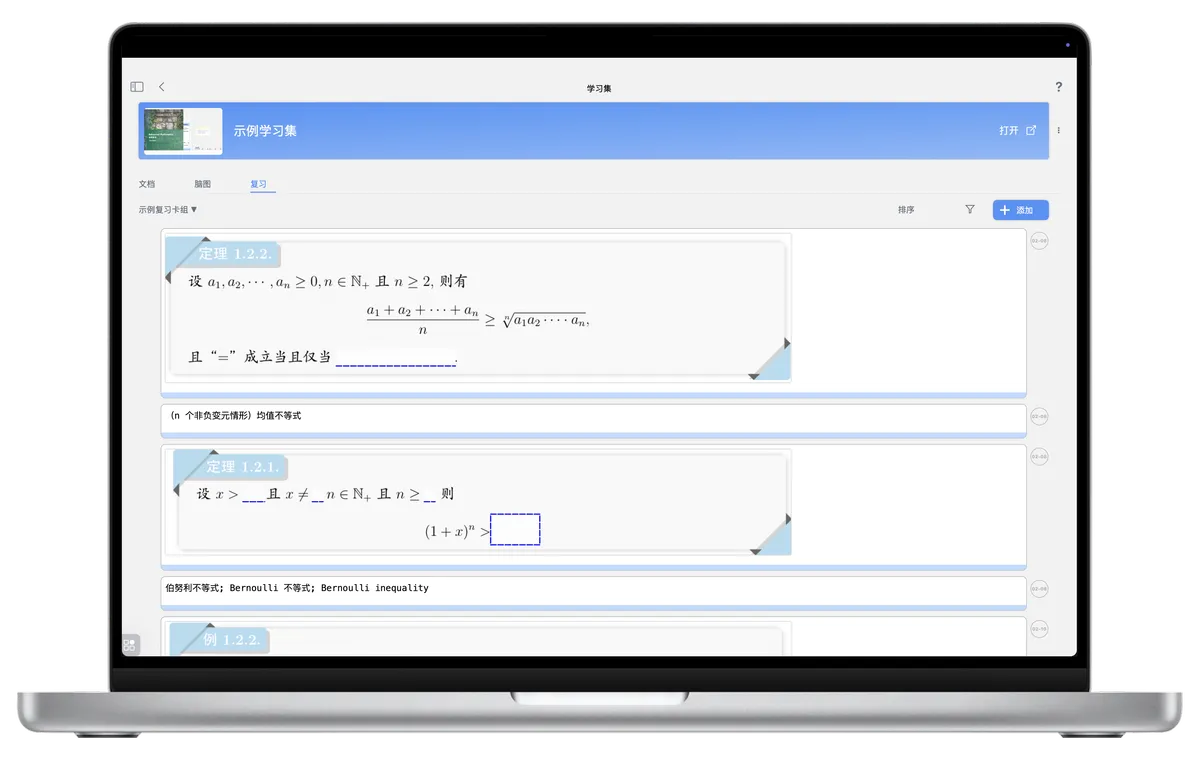

3.3 复习板块
  • 功能:复习板块是您进行知识点回顾和强化的区域。您可以将学习过程中创建的摘录卡片添加到这里,进行定期复习。(复习相关内容详见:闪卡复习①:基于FSRS抗遗忘算法的科学复习)
  • 操作:在学习集界面的“复习”板块中,点击 添加按钮,系统会显示您已摘录的卡片列表,您可以从中批量选择需要复习的卡片加入到复习计划中。
复习 复习

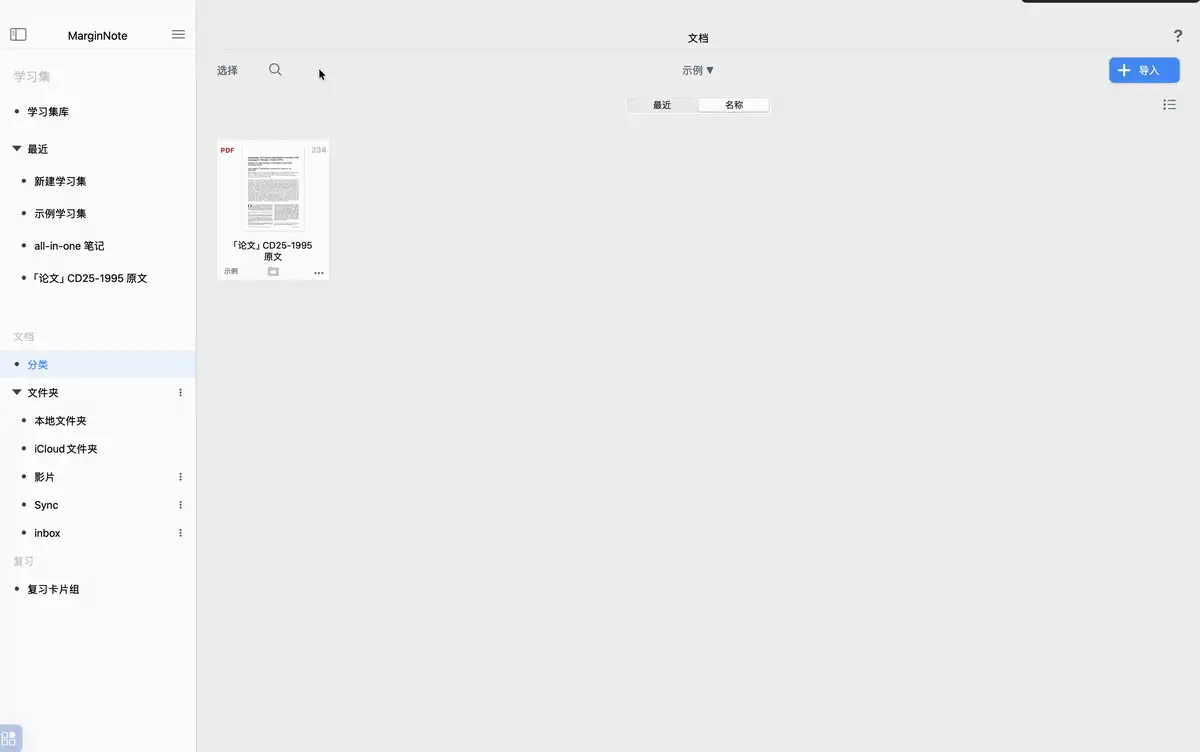

4 通过文档库向学习集添加文档
文档库是MarginNote 4中所有已导入文件(书籍、视频等)的中央存储区域。它方便您统一管理和访问所有学习材料。
💡相较于MarginNote 3,MarginNote 4的文档库在以下方面进行了增强:
  • 笔记与卡片复用:您可以轻松地将文档从文档库拖入不同的学习集,实现同一份文档的笔记和卡片在多个学习集之间无障碍复用。这意味着您不需要为每个学习集重复导入文档或创建笔记。
  • 笔记卡片共享:文档上已经积累的笔记卡片(包括摘录、批注等)会在学习集的“卡片盒”中共享,供脑图、记忆卡组、看板等工具自由交换使用,极大地提高了知识的利用率。
当您已经创建好学习集后,如果想从文档库中向现有学习集添加文档,有以下几种便捷方式:
4.1 拖拽导入
  • 功能:MarginNote 4支持直接将PDF文档从文档库拖拽到目标学习集,快速完成导入。
  • 操作:
    1. 在文档库中,找到您想要导入的PDF文件。
    2. 按住并拖动该文件到左侧边栏的目标学习集名称上,或者直接拖动到已打开的学习集界面中,详见:学习集边栏。
    3. 松开鼠标,文件即会导入到该学习集。
❗此拖拽导入功能目前仅支持PDF文件类型
动图演示:拖拽导入 动图演示:拖拽导入
4.2 从文档库添加
  • 进入文档库:点击左侧边栏的文档>分类 图标。
  • 选择文件:在文档库中,找到您想要添加的文件。
  • 点击“学习集-更多”:在文件的右下角,点击 更多 按钮。
    更多
  • 选择“在学习集中打开”:在弹出的菜单中,选择 在学习集中打开。
  • 选择目标学习集:系统会列出您的所有学习集,点击您想要导入的目标学习集名称,即可完成导入。
动图演示: 从文档库添加 动图演示: 从文档库添加

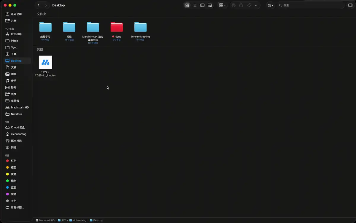

5 导入现成的学习集文件
如果您之前备份或导出过MarginNote 4的学习集文件(.marginpkg),或者获得了他人分享的学习集文件.marginpkg,可以直接导入它们.
导出备份
  • 找到学习集文件:在您的电脑或设备上找到学习集的备份文件。
  • 选择打开方式:双击该文件,或右键点击文件后选择 选择打开方式,然后选择 使用MarginNote4打开。
    • 新学习集:如果导入的学习集名称与您已有的学习集不冲突,它将直接被导入并显示在学习集库中。
    • 学习集冲突:如果导入的学习集与您已有的学习集名称相同,系统会提示您选择导入设置:
      • 替换:新导入的学习集将完全覆盖并替换掉旧的学习集。请谨慎选择,这会丢失旧学习集中的所有内容。
      • 合并:新导入的学习集内容将与旧的学习集内容进行合并,通常用于更新或整合学习资料。
动图演示:备份学习集的导入 动图演示:备份学习集的导入
