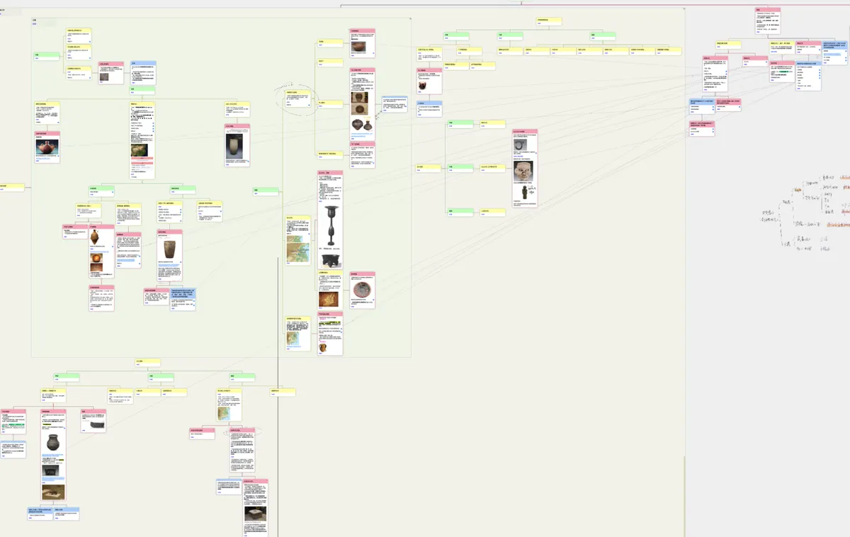

  • 不同于脑图层级仅能在同一子脑图或学习集内按层级关联卡片,卡片链接不受卡片所在位置限制,无论是不同子脑图还是不同学习集的卡片,都能建立关联,且支持随时跳转查看,让知识关联更灵活高效。
链接卡片与脑图层级的区别:上方是脑图层级,下方是链接卡片 链接卡片与脑图层级的区别:上方是脑图层级,下方是链接卡片
示例:在脑图中使用链接使不同层级的卡片之间建立关联 示例:在脑图中使用链接使不同层级的卡片之间建立关联

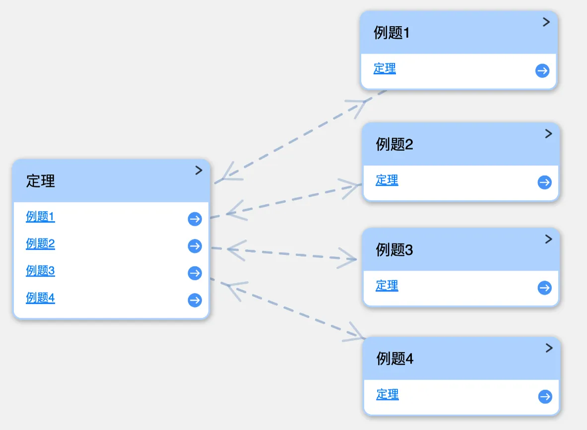

1.2 双向链接 vs 单向链接快速对比表
类型 核心特点 典型场景
双向链接 - 两张卡片相互关联 - 彼此评论区均显示对方链接 - 有双向带箭头的链接虚线
单向链接 - 仅建立单一方向关联 - 仅目标卡片评论区显示来源卡片链接 - 链接线带单向箭头

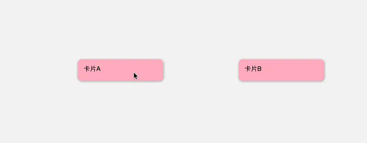

2.1 方法一:链接球(仅双向)
  • 点击需要建立链接的卡片 A,在弹出的卡片菜单栏中选择链接选项;
  • 此时卡片 A 中间会出现一个链接球;
  • 拖动该链接球至目标卡片 B 上,即可完成两张卡片的双向链接。
动图演示:使用链接球创建链接 动图演示:使用链接球创建链接
📌链接球产生的链接是双向的,因此若点击卡片 B,按照上面的步骤将链接球移动到 A 上同样也可以实现双向链接。

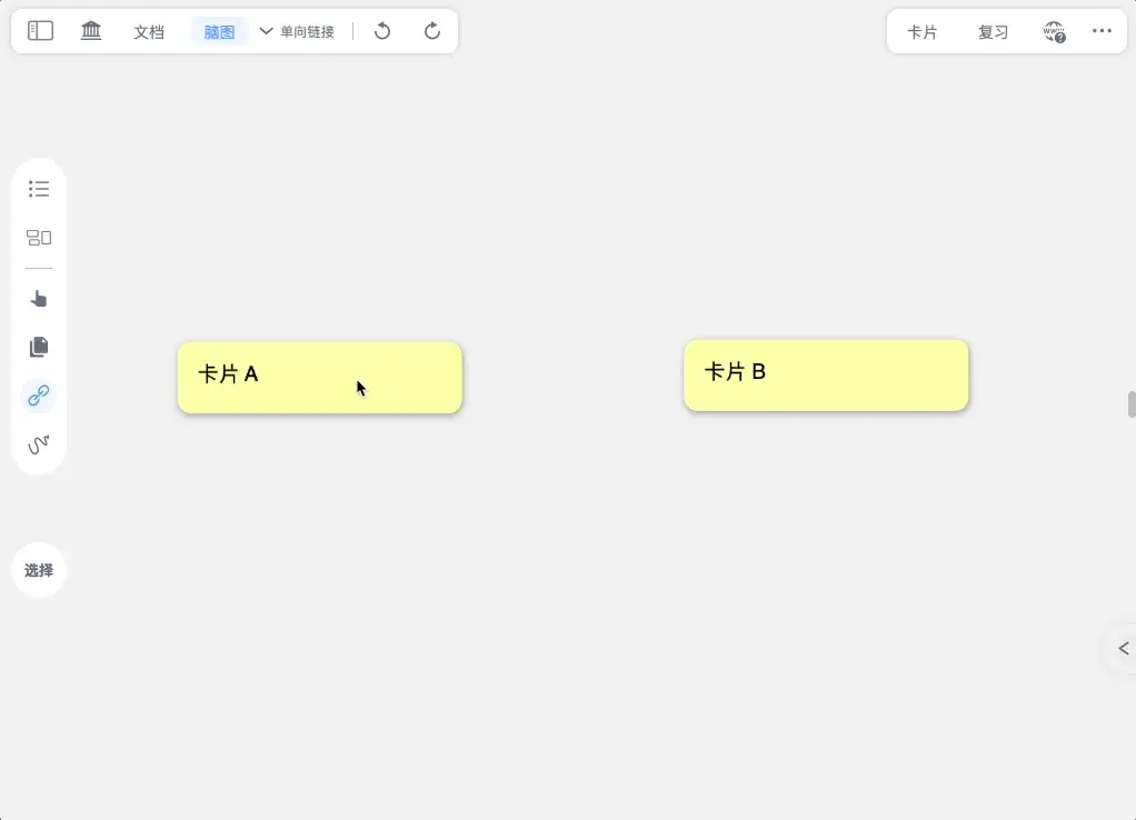

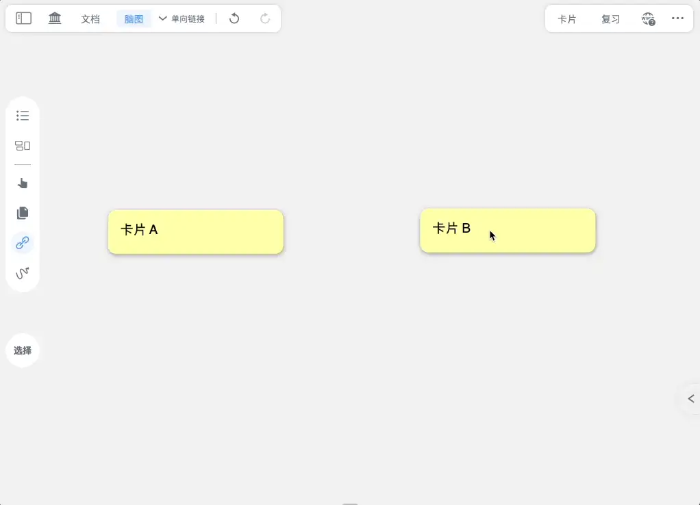

2.2 方法二:拖拽卡片(推荐)

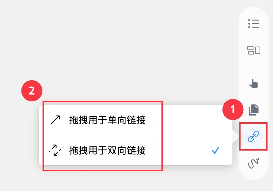

  1. 首先在脑图中切换到拖拽链接模式(双向/单向)
点击脑图侧边工具栏的链接工具,根据需求选择链接模式:
  • 拖拽用于单向链接
  • 拖拽用于双向链接
可在脑图侧边工具栏选择链接模式 可在脑图侧边工具栏选择链接模式

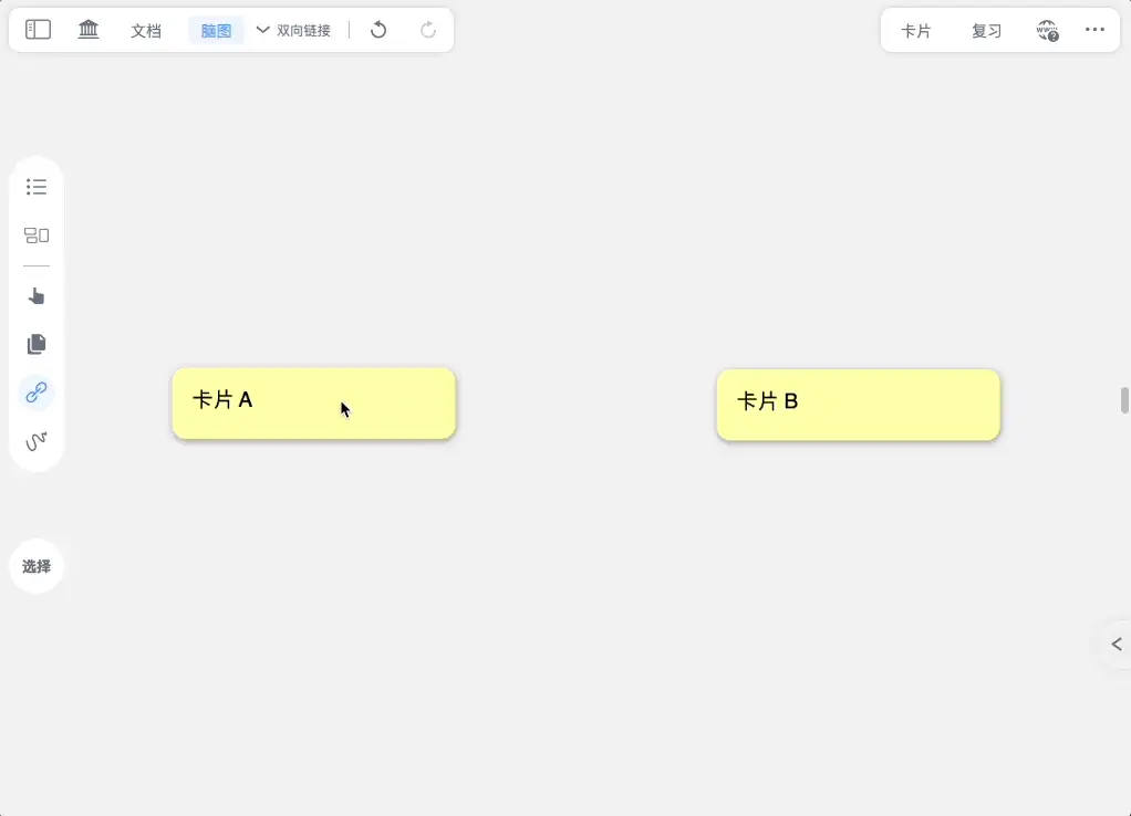

  1. 按住需要建立链接的源卡片;将其拖拽至目标卡片上;
  2. 当目标卡片周围出现蓝色实线边框时,松开源卡片,即可完成链接创建。
动图演示:使用链接工具,通过拖拽建立卡片链接 动图演示:使用链接工具,通过拖拽建立卡片链接
⚠️注意,和双向链接不同,单向链接的拖拽效果和初始的卡片有关:从卡片 B 拖拽到卡片 A 的效果,和从卡片 A 拖拽到卡片 B 的效果是相反的。

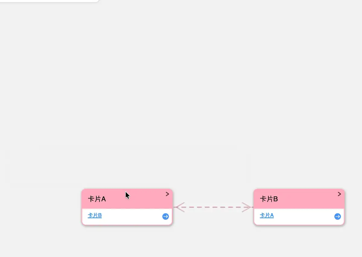

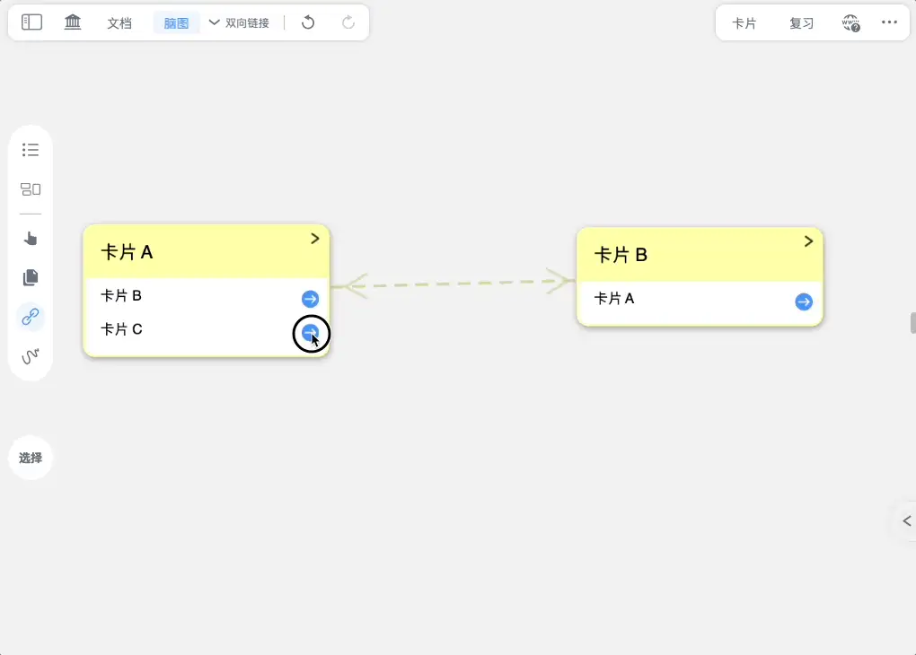

2.2.1 效果对比(双向 vs 单向的区别)
创建效果 图示
双向链接 - 源卡片与目标卡片评论区互显对方链接 - 二者间生成双向带箭头的链接虚线
单向链接 - 仅目标卡片评论区显示源卡片链接 - 二者间生成带单向箭头(从目标指向源)的链接线

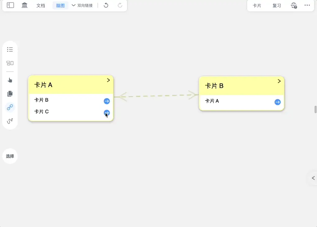

3 使用链接
3.1 跳转查看(单击浮窗 vs 双击跳转)
链接之后可以通过单击或者双击来访问链接的卡片,只是二者的效果不同。
  • 单击链接:在浮动弹窗中显示对应的卡片
  • 双击链接:跳转到对应的卡片
动图演示:单击链接,在浮动窗口中显示对应卡片 动图演示:单击链接,在浮动窗口中显示对应卡片
动图演示:双击链接,跳转到对应的卡片 动图演示:双击链接,跳转到对应的卡片

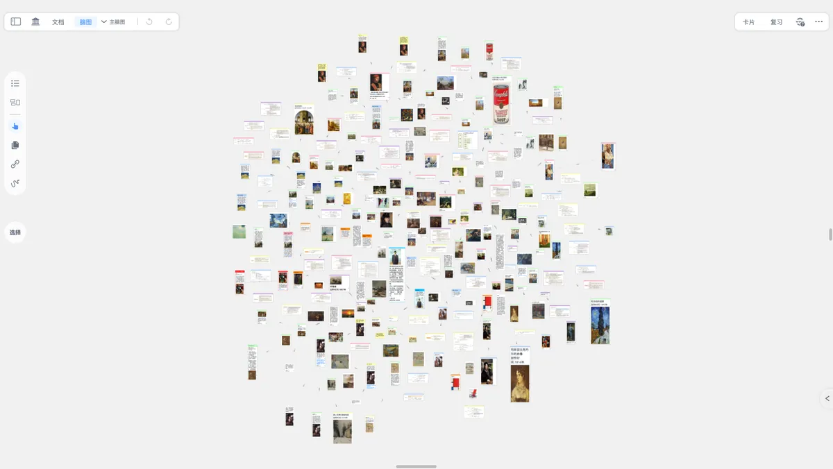

4.2 生成概念图谱

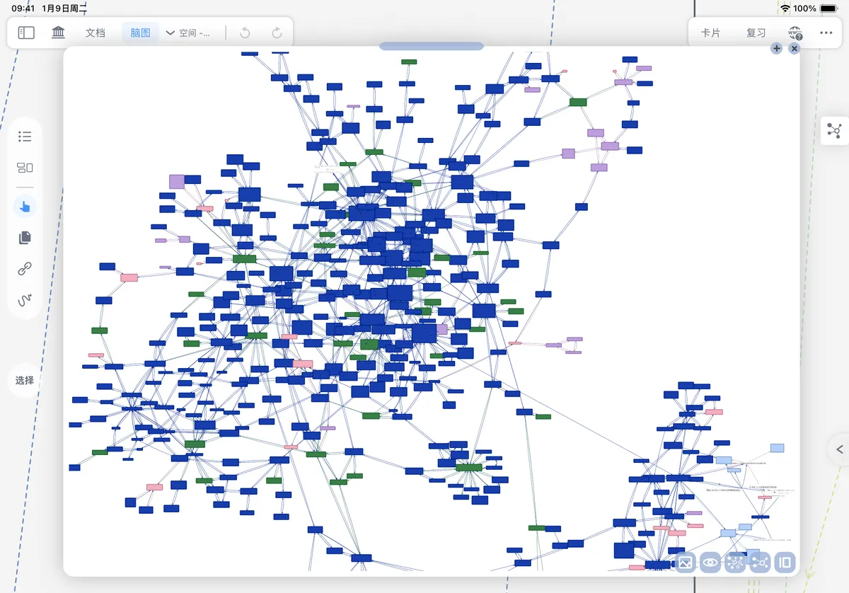

  • MN Network 是 MarginNote 4 专为卡片链接设计的配套插件,可实现卡片关联关系的可视化增强与高效管理。
  • 插件安装步骤、使用详见:用插件高效处理 MN工作
使用插件MN Network生成关系图谱效果 使用插件MN Network生成关系图谱效果
【第三方MN插件】MN Network(0.1.2待签名),展示选中笔记的关系图谱 已获官方签名# - 插件发布区|允许不受限制地编辑更新主帖 - MarginNote 中文社区 插件反馈如果你对插件有任何反馈,都可以通过以下链接:https://feliks.craft.me/feedback该链接内提供了协作链接,无需登录便可编辑文档注意MN4中所有插件都是未认证状态(即使是在MN3中已认证的插件)也可\… https://bbs.marginnote.com.cn/t/topic/44639

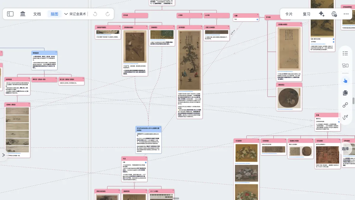

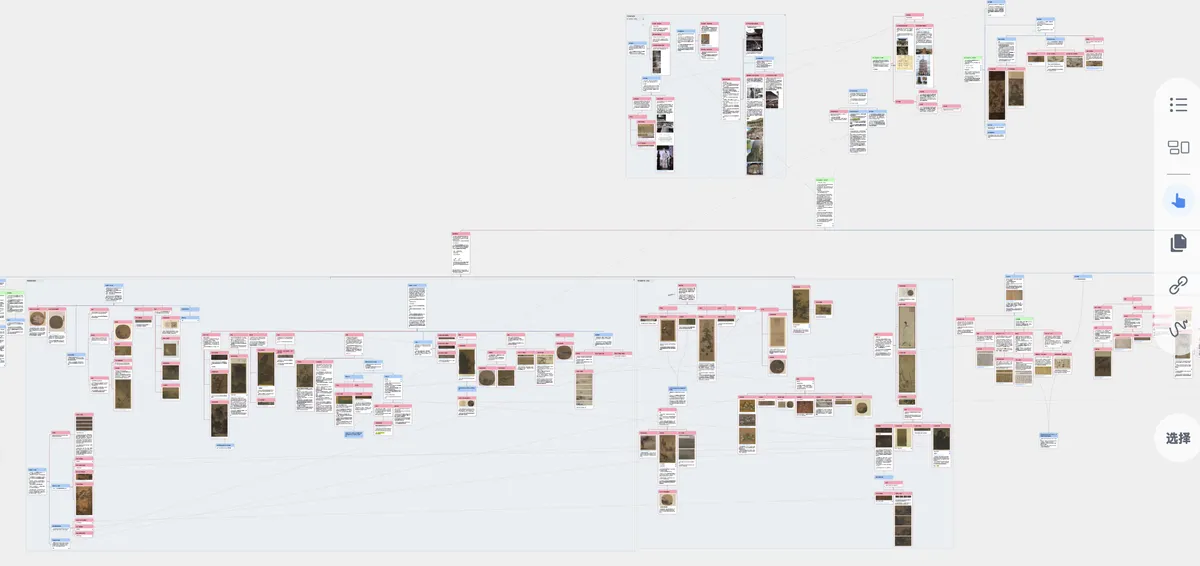

4.3 与脑图结合使用
脑图的上下级结构和链接结构往往是结合在一起使用。将卡片链接与脑图的层级结构结合,既保留脑图的清晰层级框架,又通过链接突破层级限制,实现跨层级、跨集合的知识关联。
脑图与卡片链接结合使用效果 脑图与卡片链接结合使用效果
