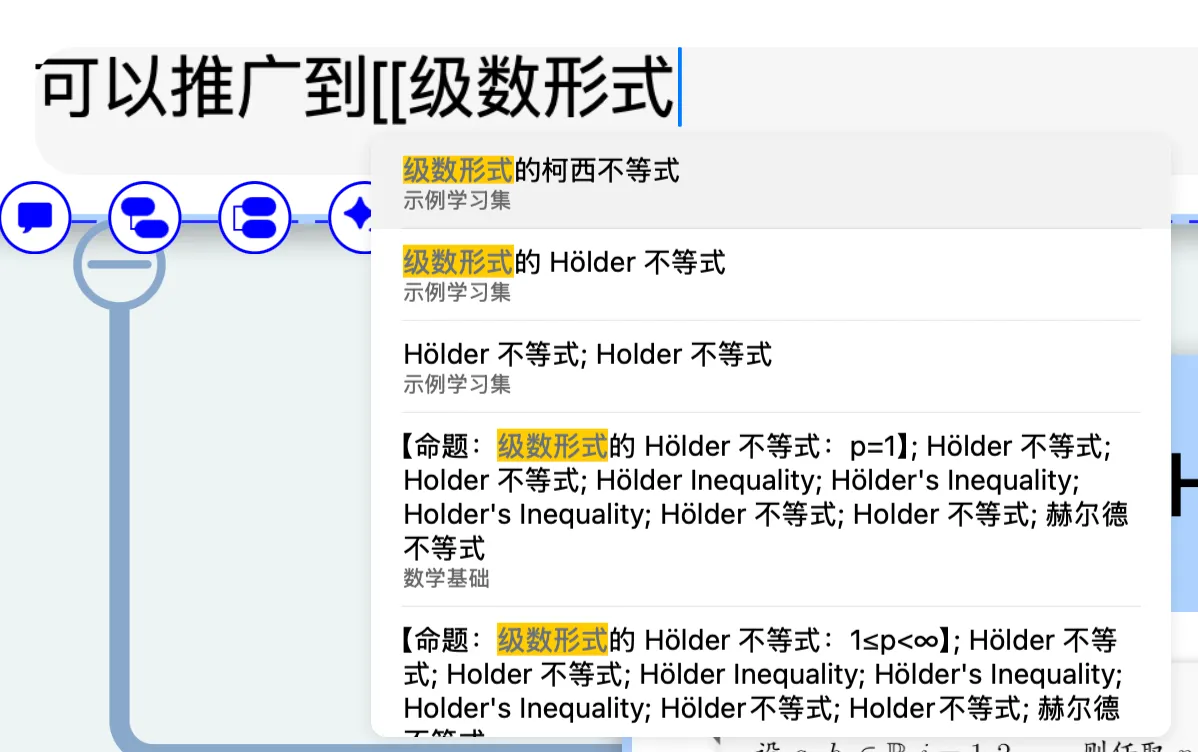

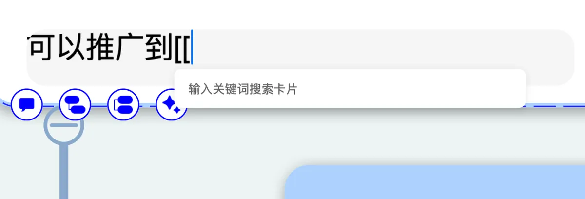

  2. 键盘的输入光标移动到要输入的位置,点击行内链接图标,输入端会出现 [[,并且触发一个卡片搜索框
  3. 类似于如何在卡片盒中进行搜索,输入关键词后会弹出卡片的搜索结果供用户选择

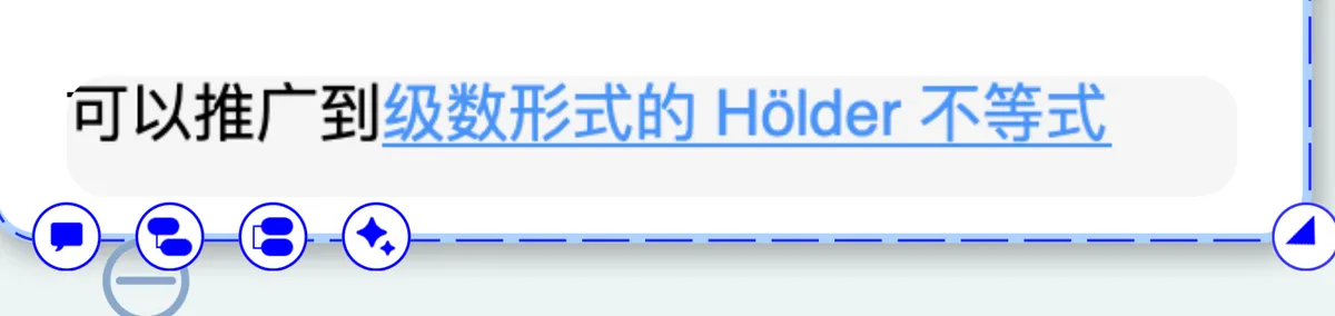

  4. 选择目标卡片,点击后会出现行内链接,显示文本默认是卡片的标题。

在上面点击图标输入的方法中,我们可以看到,在点击图标后,输入端键盘的输入光标移动到要输入的位置,点击行内链接图标,输入端会出现 [[,并且触发一个卡片搜索框。事实上用户可以通过手动两个左方括号来触发行内链接的搜索功能,后续步骤完全相同。

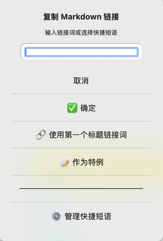

2.3 直接输入 []()的 Markdown 链接
事实上,上述两种方法本质上都是等效地插入了[<卡片标题>](<卡片 URL>)的 Markdown 链接,这便是我们前面所提及的:行内链接本质上就是 Markdown 的 []()语法下的链接,单从这个角度而言,行内链接只是作为Markdown与公式的一部分,不需要单独拿出来介绍。但目前此语法已支持 MarginNote 原生卡片URL 链接! 并且可以通过手动输入[[来直接查找卡片进行链接。。于是我们便可以通过手动输入 Markdown 格式的链接来实现行内链接,其中怎么样获取卡片URL
💡此方法的经典场景:
在脑图中已经找到了需要链接的卡片,这个时候就不需要手动输入[[来“远程”查找了。

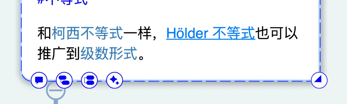

行内链接的视觉效果和卡片链接④|关键词标题链接:打造你的个人字典基本一致:
  1. 文字有高亮,但无下划线(而卡片链接④|关键词标题链接:打造你的个人字典的效果有下划线)

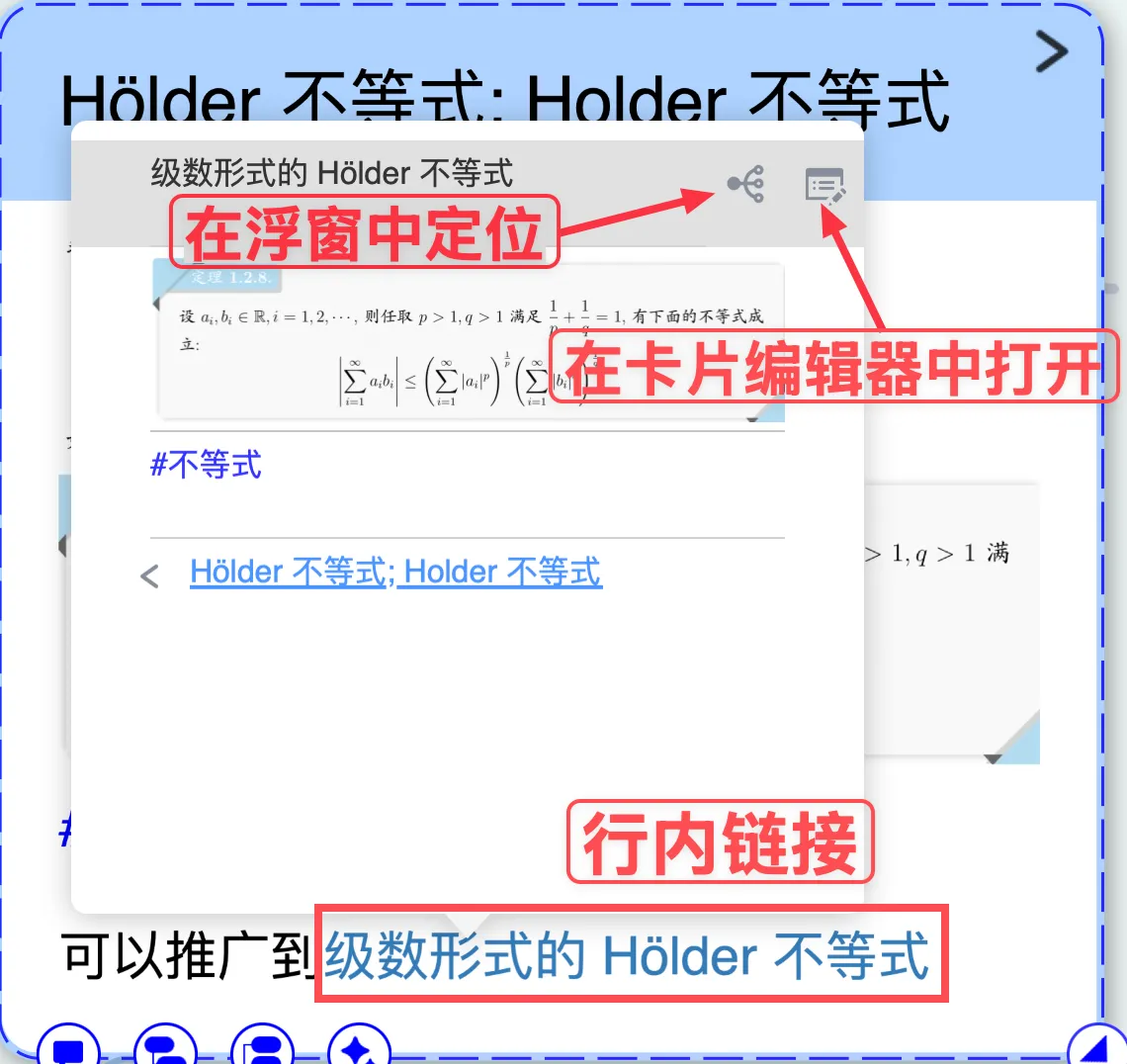

  2. 点击后(或者Mac端的鼠标悬浮)出现卡片的预览弹窗,可以选择在浮窗中定位或者是打开卡片编辑器进行编辑
但行内链接最大的特点是
  1. 显示自定义输入的文本,而非卡片的标题。
  2. 并非卡片链接的截断效果,而是和标题链接一样的 wiki 链接效果,和正文的内容
高亮的“柯西不等式”和“级数形式”均为行内链接,而“Hölder 不等式”为标题链接效果 高亮的“柯西不等式”和“级数形式”均为行内链接,而“Hölder 不等式”为标题链接效果
4 进阶:插件辅助
也许你会觉得上面提到的直接输入 []()的 Markdown 链接 的方式比较麻烦,事实上,我们可以通过插件来辅助我们封装行内链接,比如通过弹窗来快捷输入引用词,但插件开发已经脱离了本页内容的范畴,感兴趣的用户可以学习 MarginNote 的插件开发。
