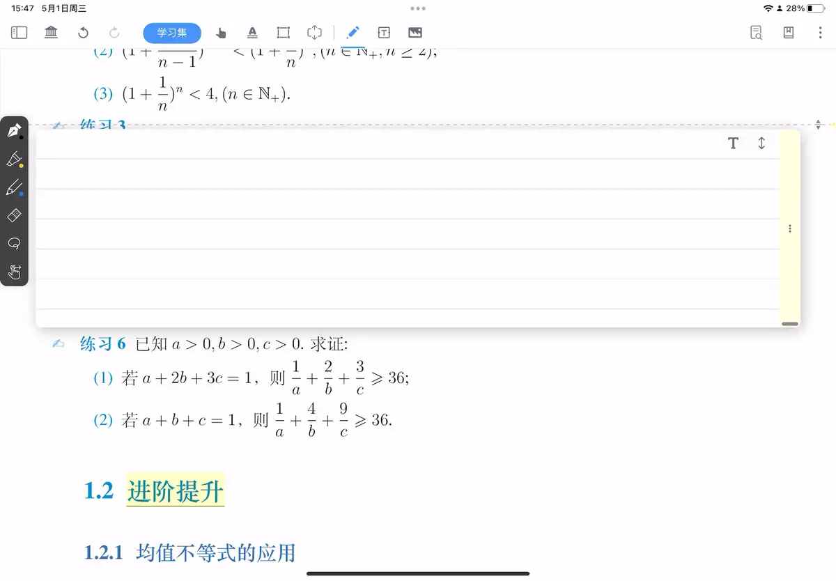

  • 嵌入(正常):是留白的默认模式,视觉上与教材宛如一体,适合课堂补充完善教材知识点,增加标注说明等。

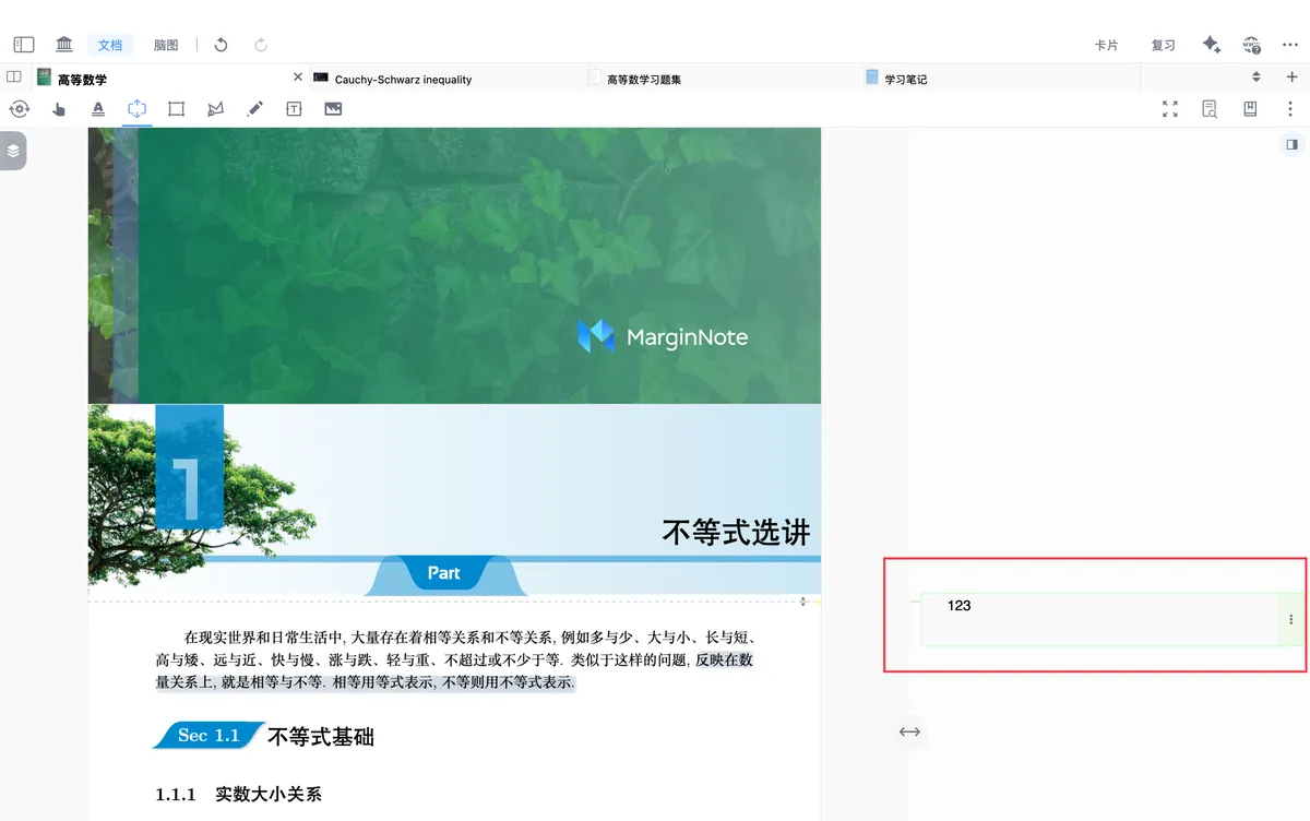

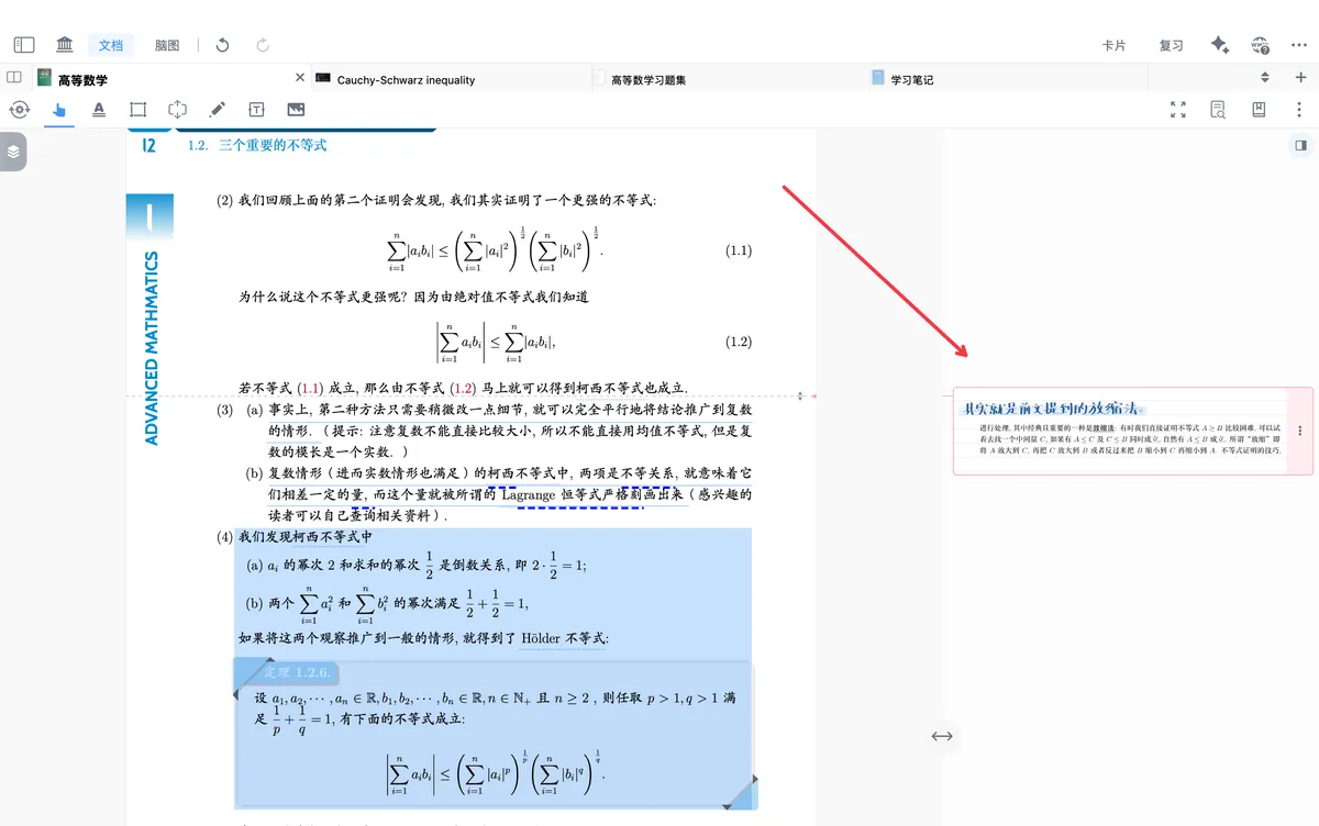

  • 页边:在页面边缘产生独立的评论区效果,从而不干扰主体阅读,如同一张张便利贴在书的旁边,适合保持论文排版,或快速补充评论,

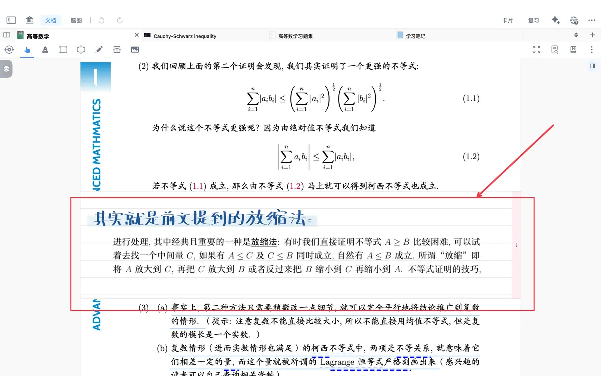

  • 折叠:折叠后留白会省略为一条线,从而不干扰主体阅读,有需要时再点击查看。如在定理证明中,一些步骤不是很详细,利用留白补充的同时又不会干扰主要证明框架。

页边 页边

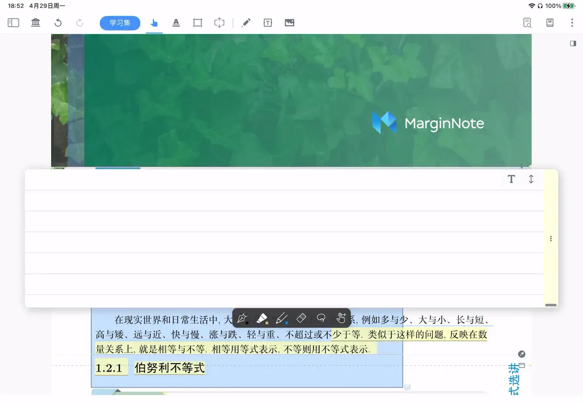

单击选中工具栏的留白工具(如上方图标所示),有3种创建留白方式:

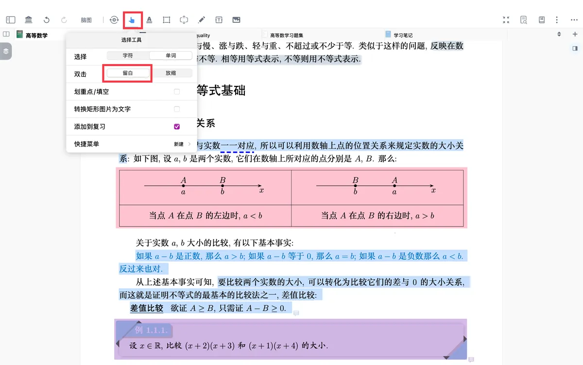

  1. 在空白区域点击形成留白。也可通过手型工具设置双击创建留白(如此栏第二张图片所示)
💡用于在 PDF 中新增笔记位置。
适合在原文旁补充见解、总结要点、记录思路或加入补充资料,不依赖原文选区,灵活度最高。
空白区域生成留白 空白区域生成留白
手型工具设置双击创建留白 手型工具设置双击创建留白

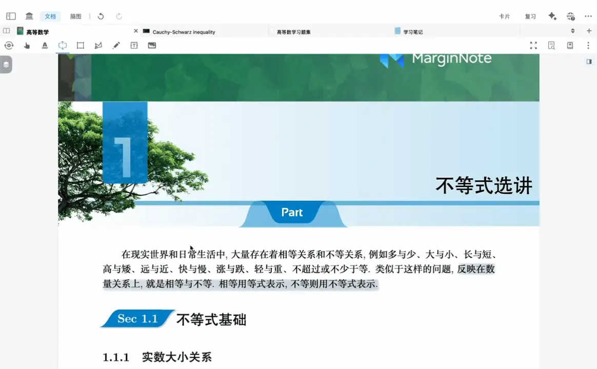

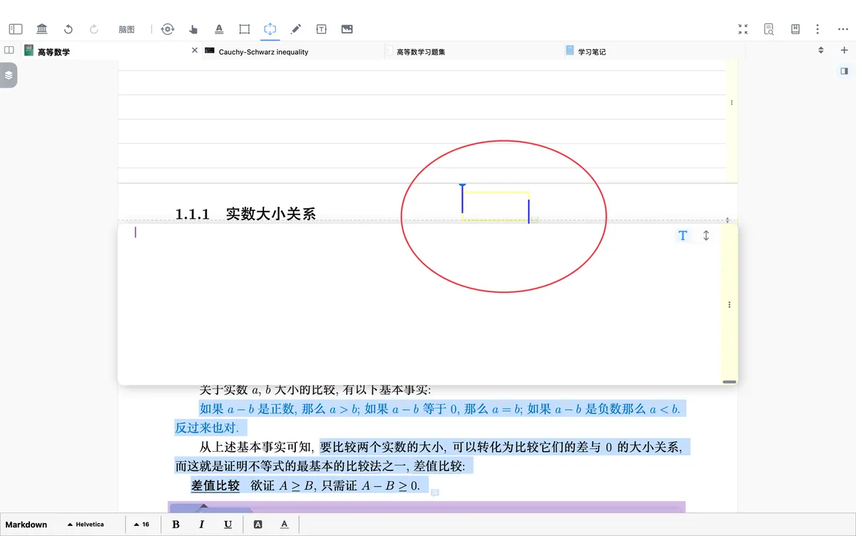

  1. 在文字区域选择文字生成文字摘录留白。
💡用于在文档文字基础上展开解释或延伸内容。
适合处理名词解释、概念梳理、例句翻译、公式或观点的讲解等场景,可将选中内容与补充说明明确关联。
选择文字生成留白 选择文字生成留白

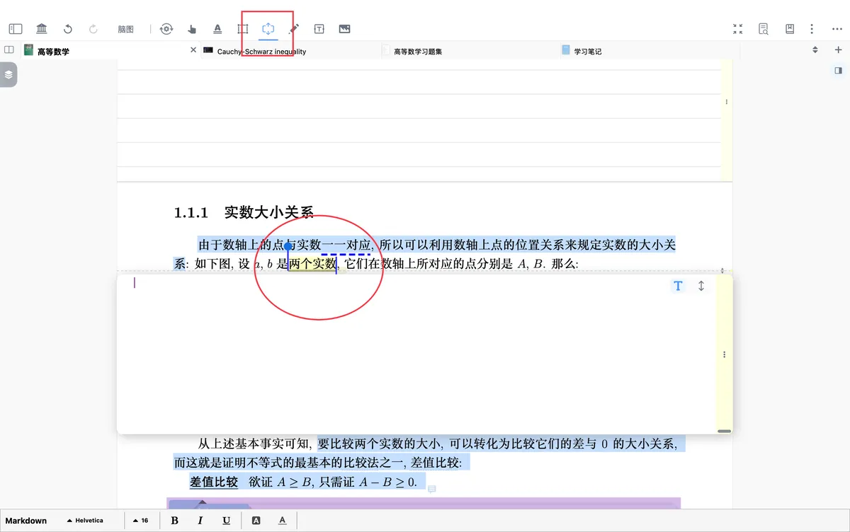

  1. 非文字区域拖动选择生成矩形摘录留白。
💡用于为图片、图表、公式截图、表格等非文本区域添加关联笔记。
适合在视觉材料旁补充说明、做结构解析、标注关键点或添加进一步信息。
选择矩形区域生成留白 选择矩形区域生成留白

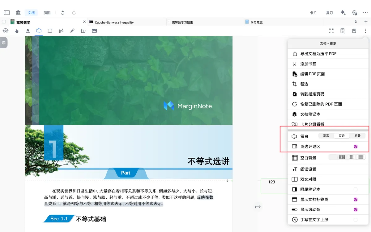

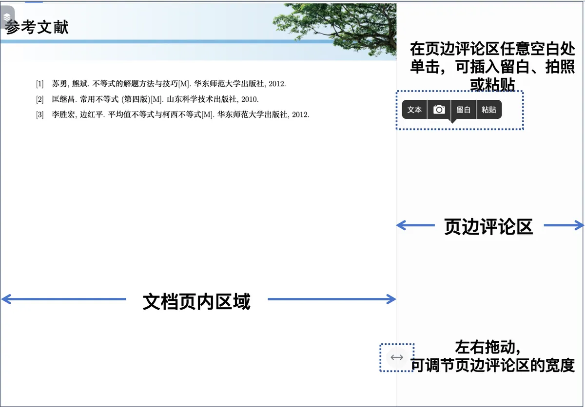

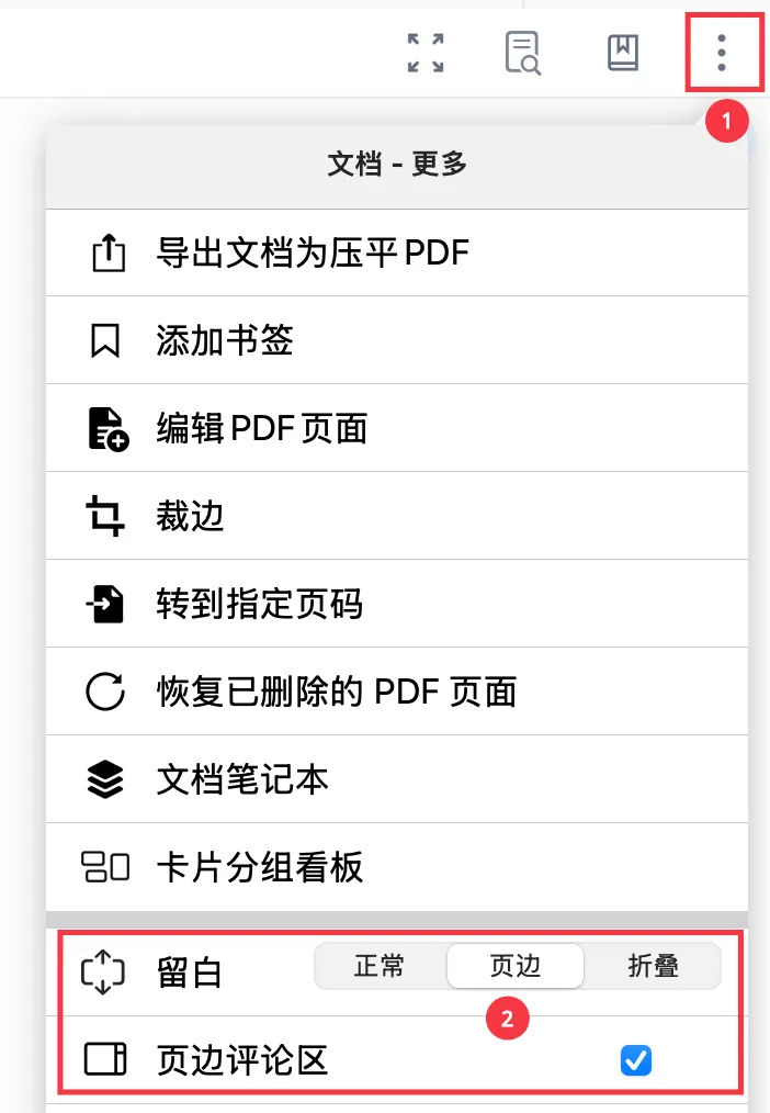

2.2 在页边评论区创建留白

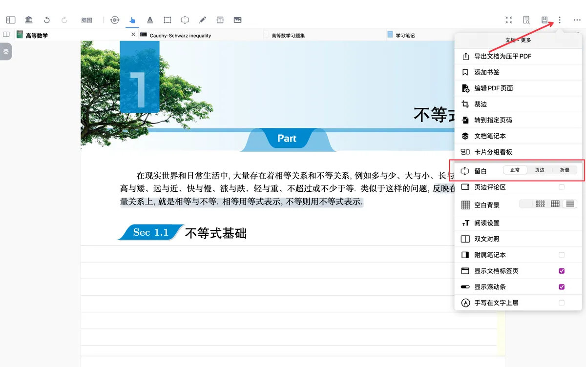

  • 点击文档右上角...(文档-更多
  • 将留白切换到页边模式,同时页边评论区会自动打开
留白切换到页边模式,同时页边评论区自动打开 留白切换到页边模式,同时页边评论区自动打开

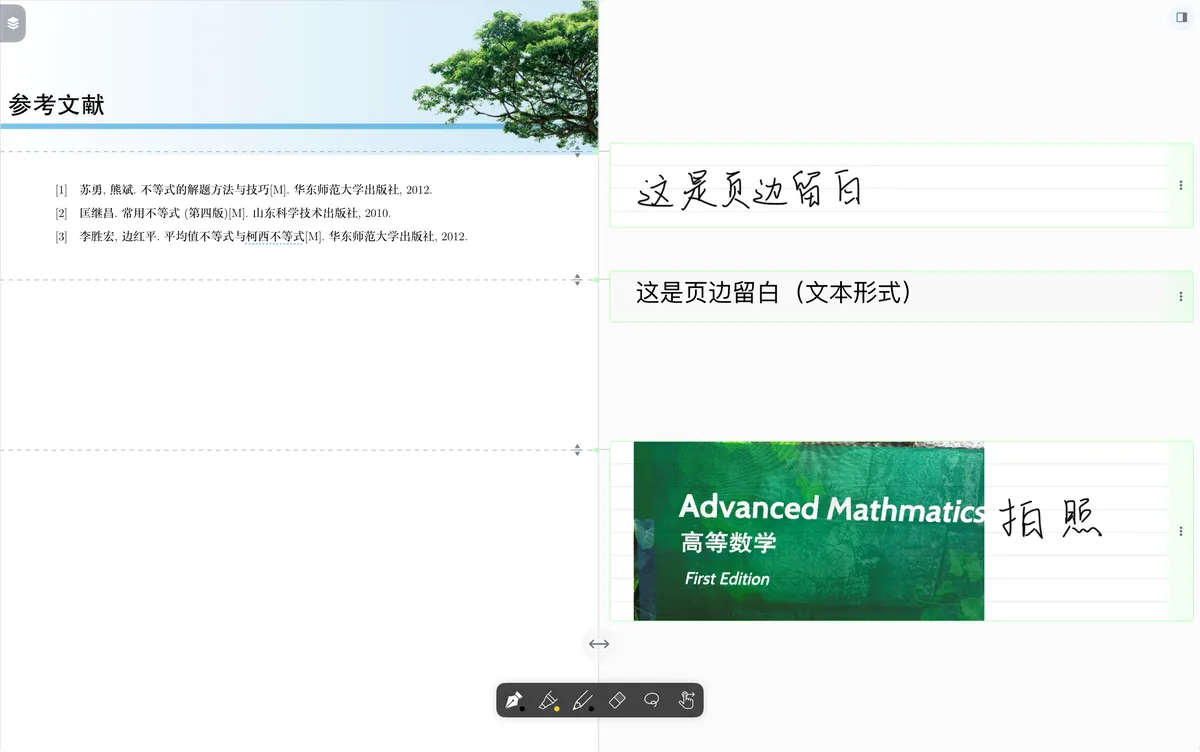

页边评论区可插入纯文本形式的留白、可手写的留白、拍照和粘贴 页边评论区可插入纯文本形式的留白、可手写的留白、拍照和粘贴
  • 此时创建留白,留白默认于页边评论区展开(效果如下图所示)
页边评论区笔记展示 页边评论区笔记展示

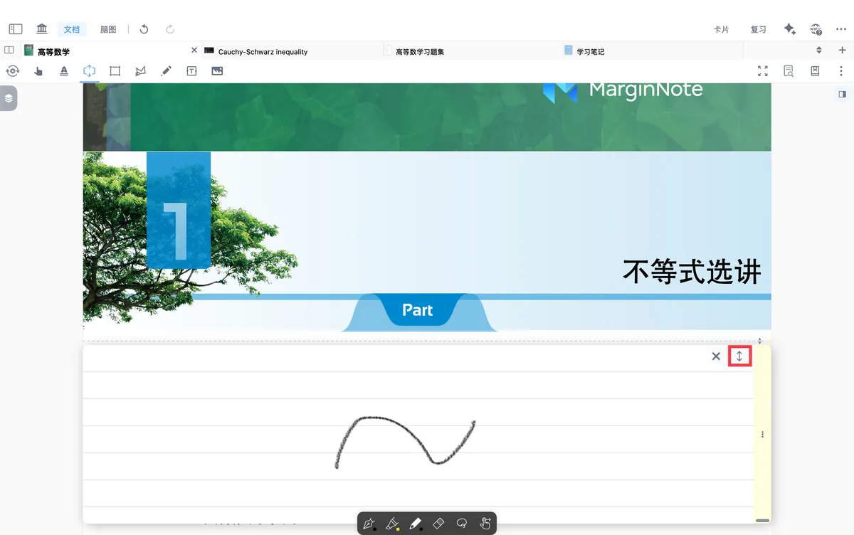

  • 创建留白后,可编辑留白内容

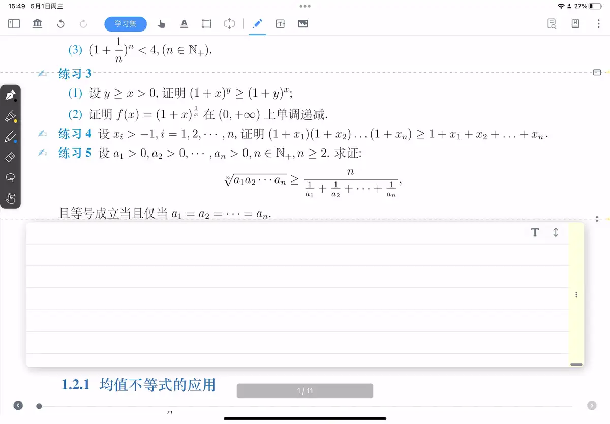

    • 可进行Apple Pencil手写(点击T键切换为全文本模式键入)
      动图:点击T键切换全文本模式 动图:点击T键切换全文本模式
    • 在手写模式下单击留白内部空白处,可转换为全文本模式(同T键)、粘贴内容、插入局部文本框、图片(拍摄、插入相册图片)、以及取消留白

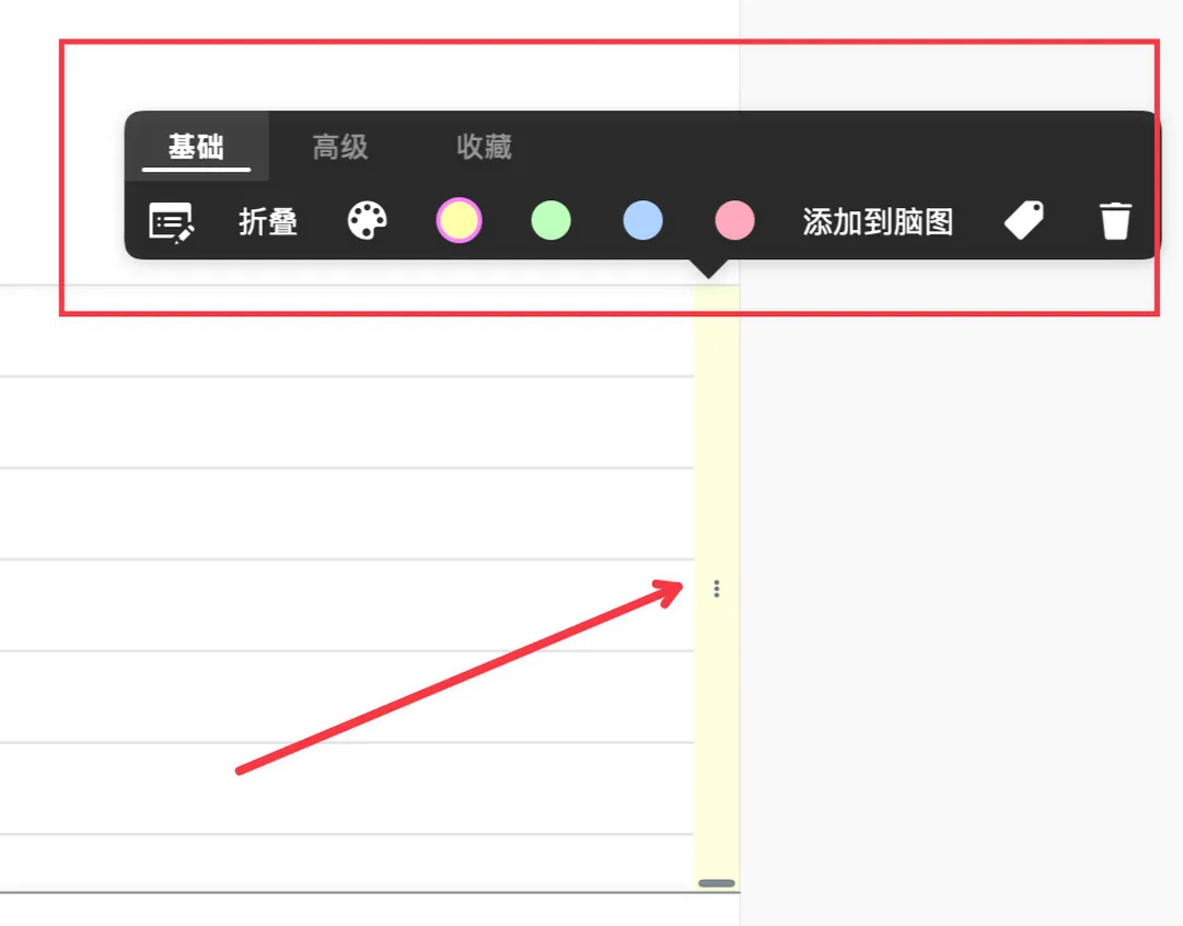

  • 单击留白右侧三点,唤出菜单栏
💡卡片弹出菜单包含基础、高级和收藏栏:三类工具,主要用于编辑、管理和扩展卡片功能。完整按钮说明请见:卡片弹出菜单栏及其自定义
  • 基础栏**:** 对该卡片进行简单的操作,其中折叠是与留白紧密关联的功能。
💡启用折叠后,可将选中留白折叠成一条虚线,用于简化pdf页面、隐藏细节、保持阅读连贯性,适合在处理留白笔记或段落扩展内容时维持页面整洁。
  • 高级栏:对该卡片进行较为复杂的操作,包含朗读、研究(在MN内置浏览器中搜索)、导出
  • 收藏栏:基础和高级中的常用功能,可以在收藏中进行汇总,无需来回切换。
基础栏工具 基础栏工具
高级栏工具 高级栏工具
收藏栏工具 收藏栏工具

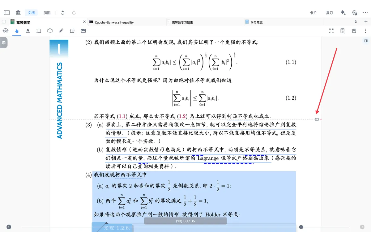

3.2 改变留白样式
展开留白
  • 留白在折叠状态下,单击展开留白按键,即可展开留白。
展开留白按键位置说明 展开留白按键位置说明
  • 点击自动展开按钮,即会开启/关闭留白的自动展开。
    自动展开
在留白手写模式下,单击自动展开按钮,按键变为蓝色,留白以正常模式展开于PDF中
动图:开启自动展开效果 动图:开启自动展开效果
在留白手写模式下,单击自动展开按钮,按键变为灰色,留白以折叠模式呈现于PDF中
动图:关闭自动展开效果 动图:关闭自动展开效果

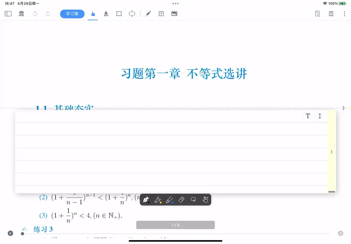

3.2.2 上下移动留白位置
  • 长按并拖拽留白右上角小箭头/右侧三点,可将留白上下移动
    动图:拖动留白 动图:拖动留白
3.2.3 调整留白的高度
  • 拖拽右下角横线,可调整留白的上下高度。
动图:调整留白高度 动图:调整留白高度
3.3 切换留白呈现方式
3.3.1 三种留白样式

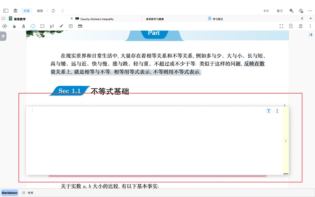

  1. 正常(嵌入文档)
    • 点击文档-更多按钮
    • 勾选设置为正常模式
    • 创建留白后,留白以正常模式展开于PDF中 开启正常样式 开启正常样式

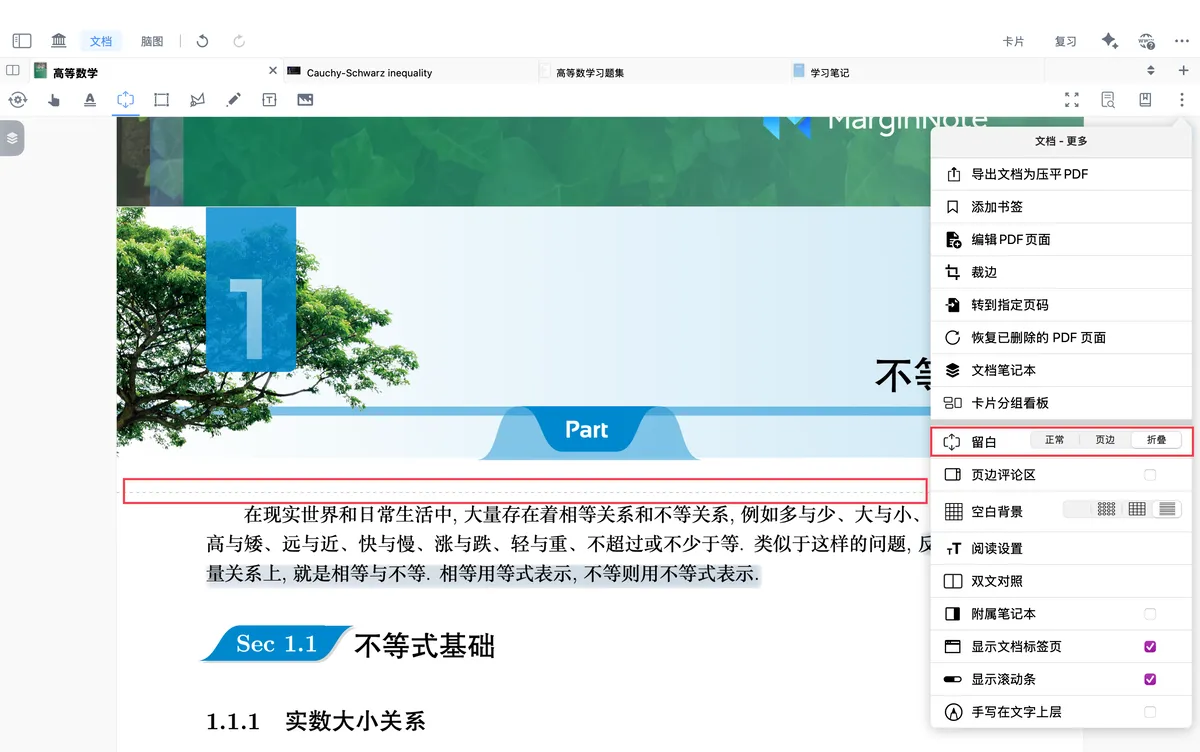

  2. 页边
    • 点击文档-更多按钮,勾选设置为页边模式,自动开启页边评论区开启页边样式 开启页边样式
    • 创建留白后,留白会于页边评论区展开 页边留白样式演示 页边留白样式演示
  3. 折叠
    • 点击文档-更多按钮,勾选设置为折叠模式
    • 创建留白输入内容后,单击文档处,留白以折叠模式呈现 开启折叠样式 开启折叠样式
