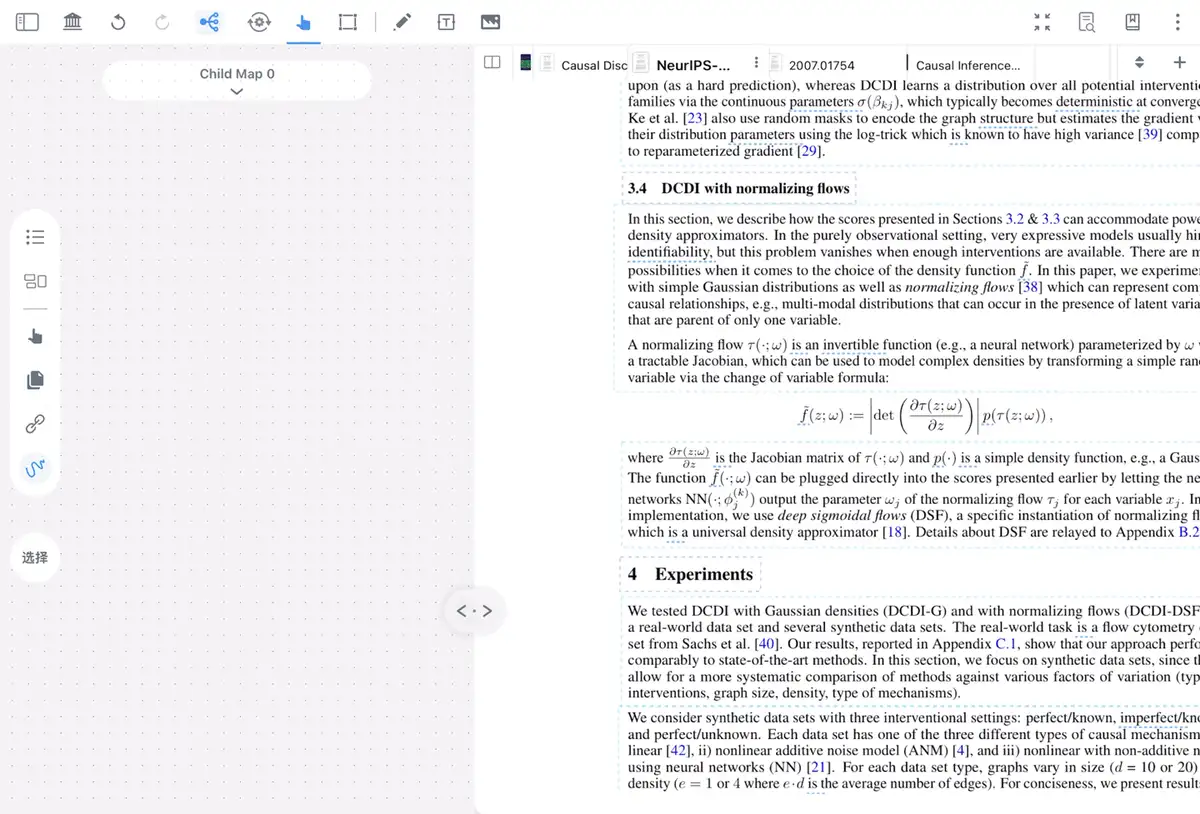

点击文档导航栏齿轮状图标(如上图所示),即可唤起摘录工具设置界面。在这里进行的设置对学习集内所有摘录工具都有效。
  1. 自动添加到脑图
  2. 添加独立留白到脑图
  3. 脑图插入位置
  4. 添加到复习卡片组
  5. 通过离线ocr选择和识别文本

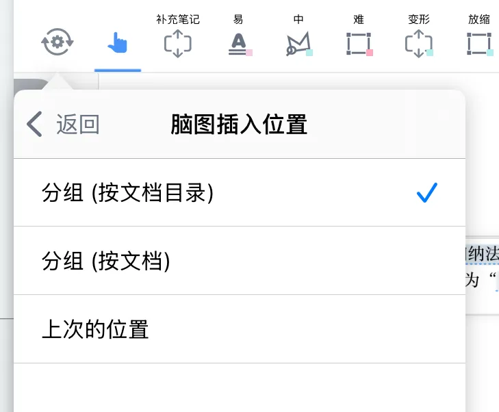

1.1.3 脑图插入位置
打开自动添加到脑图后,摘录产生的新卡片会自动排列到脑图结构中的特定位置。
1.1.3.1 分组(按文档目录)
💡使用场景:文档有详细目录,希望按照目录组织脑图结构
文档存在目录时,可以选择分组(按文档目录)插入新卡片。(若不存在目录,也可手动&自动生成文档目录),新摘录卡片将自动插入为该目录脑图节点下的子卡片。
1.1.3.2 分组(按文档)
💡使用场景:按照文档来源自动整理摘录卡片,从而快速构建一个初始的、有条理的脑图框架。
  • 选择分组(按文档)插入新卡片。
  • 新卡片自动排列成为该文档来源下的子卡片
1.1.3.3 上次的位置
💡使用场景:形成结构较为松散的脑图,或者需要将不同文档的摘录集中到一个分支上时
  • 选择上次的位置插入新卡片。
  • 新卡片自动排列成为上一张摘录卡片(或选择卡片)的同级卡片

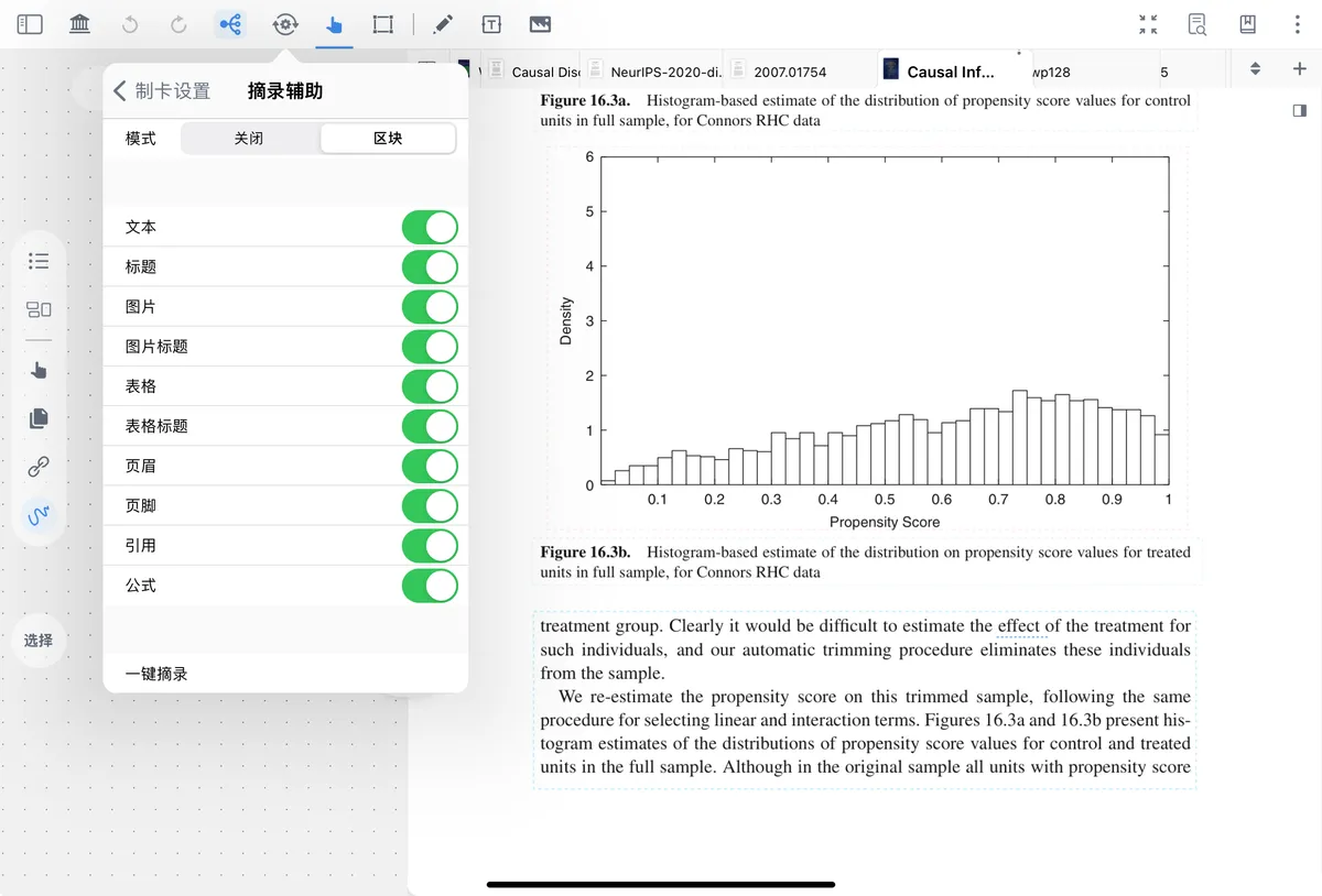

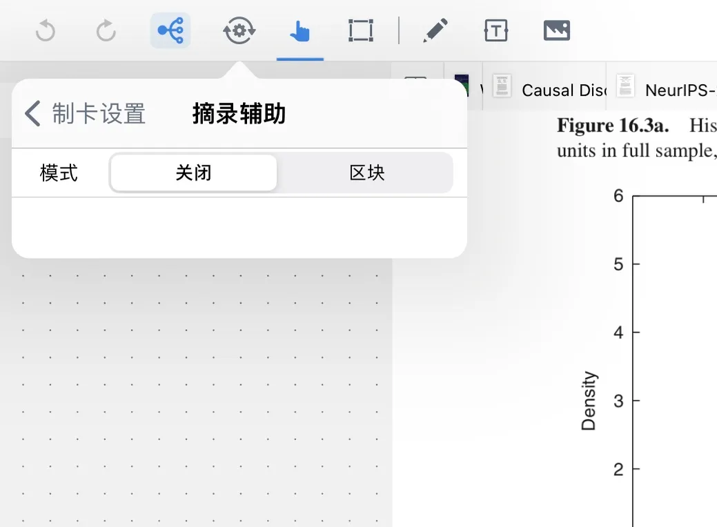

1.2.4 摘录辅助
默认情况下,🖼️ 图片后所有的元素都会被识别,在文档中可以看到不同颜色的细虚线框。
🖼️ 图片
点击元素对应开关,关闭辅助摘录元素。对应的细虚线框也会从文档界面消失。
通过摘录辅助中的一键摘录功能可以实现批量摘录。
关于辅助摘录的详细用法,可参考:自动生成脑图①:使用AI模型一键摘录。
摘录辅助打开 摘录辅助打开
支持文本、标题、图片、图片标题、表格、表格标题、页眉、页脚、引用和公式的识别。 支持文本、标题、图片、图片标题、表格、表格标题、页眉、页脚、引用和公式的识别。
动图:一键摘录 动图:一键摘录

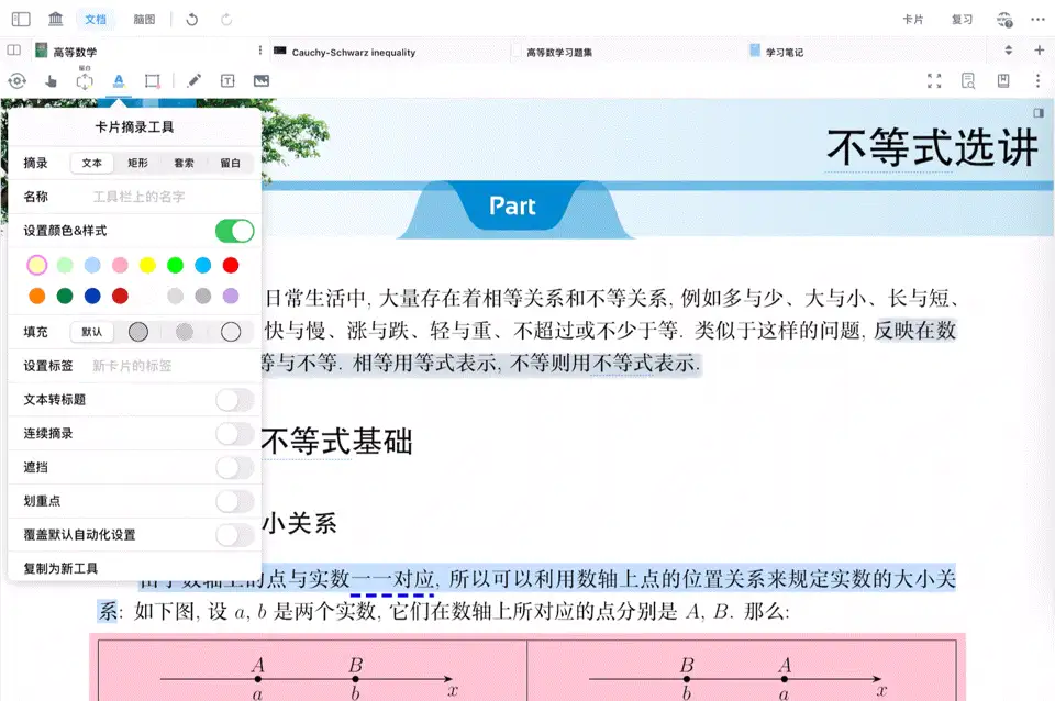

2 卡片摘录工具设置(个性化)
在用户熟练运用后,需新建大量相同或类似设定的摘录时,可自行配置个性化的摘录工具。借助该功能,能在摘录时按照个人偏好对不同功能和板块的卡片进行分类,省去后续繁琐的归类工作。
2.1 打开卡片摘录工具设置
卡片摘录设置
点击文档工具栏中的摘录工具,点击摘录工具下方的卡片摘录设置图标(如上图所示),即可打开设置界面。

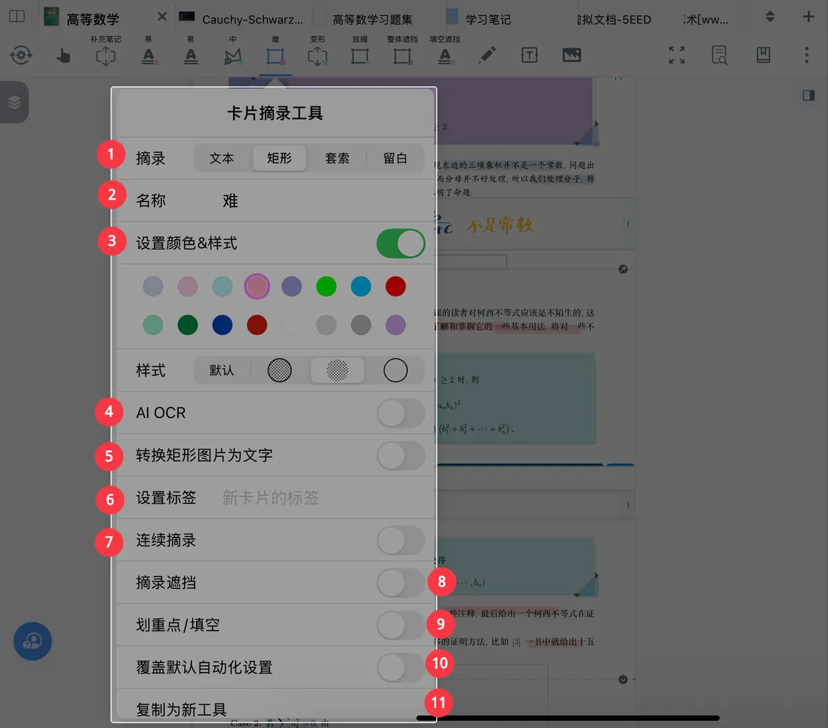

  1. 选择摘录工具的种类
  2. 为摘录工具命名
  3. 设置颜色和样式
  4. AI OCR
  5. 转换矩形图片为文字(非文本摘录专属功能)
  6. 设置标签
  7. 连续摘录
  8. 摘录遮挡
  9. 选择划重点、填空
  10. 选择覆盖默认自动化设置
  11. 复制为新工具&删除
  12. 文本转标题(文本摘录专属功能)
2.1.1 选择摘录工具的种类
点选此栏,可以使摘录工具在四种形式中切换
关于四种工具的详细对比,可参考:摘录:抓住全文重点。
2.1.2 为摘录工具命名
用户可自定义摘录工具在工具栏上显示的名称,以此标识工具的用途。
💡例如:在数学学习集中,可将工具命名为 “公式”“简单题目”“困难题目” 等,方便快速切换使用。

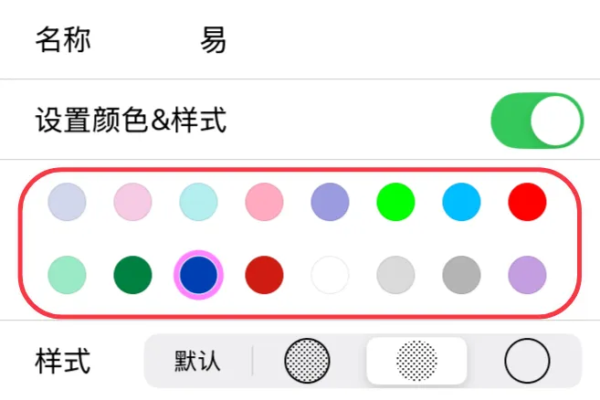

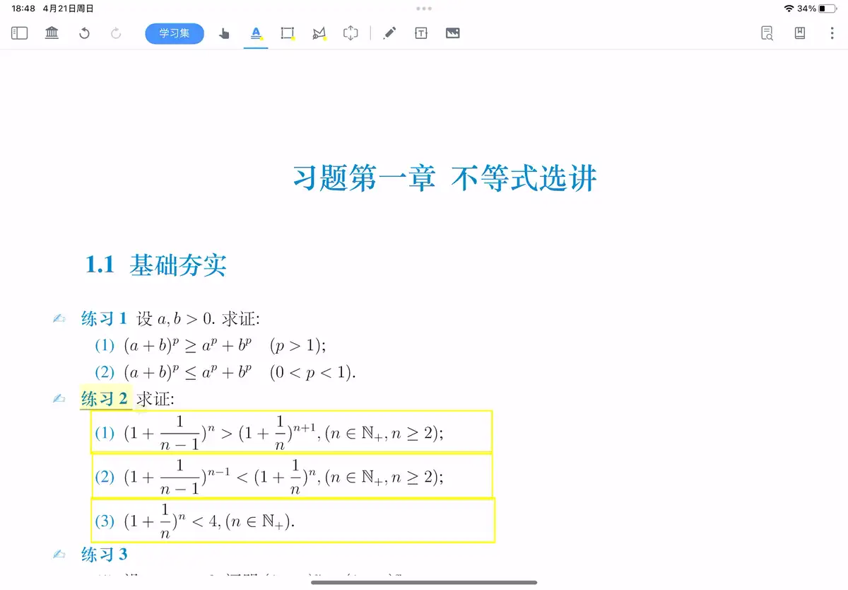

2.1.3 设置颜色和样式
学习者可自定义摘录工具的颜色和填充样式,用于区分不同类型的摘录内容。
💡例如:为 “公式” 摘录设置蓝色 + 填充样式,为 “题目” 摘录设置黄色样式,这样就无需每次摘录时手动切换颜色。
  1. 打开设置
关闭设置颜色&样式开关,该工具将无默认配置,使用时会沿用上次选定的配置
打开设置颜色&样式开关,则可进行后续的样式设置操作。
  1. 选择样式
点击🖼️ 图片,可以选择此摘录工具的默认颜色,颜色会显示在🖼️ 图片
色卡 色卡
摘录工具图标右下角 摘录工具图标右下角
点击样式选项,可选择摘录以 “填充”“框线” 等形式展示在文档中。​
第一种:框线+填充 第一种:框线+填充
第二种:仅填充 第二种:仅填充
第三种:仅框线 第三种:仅框线
