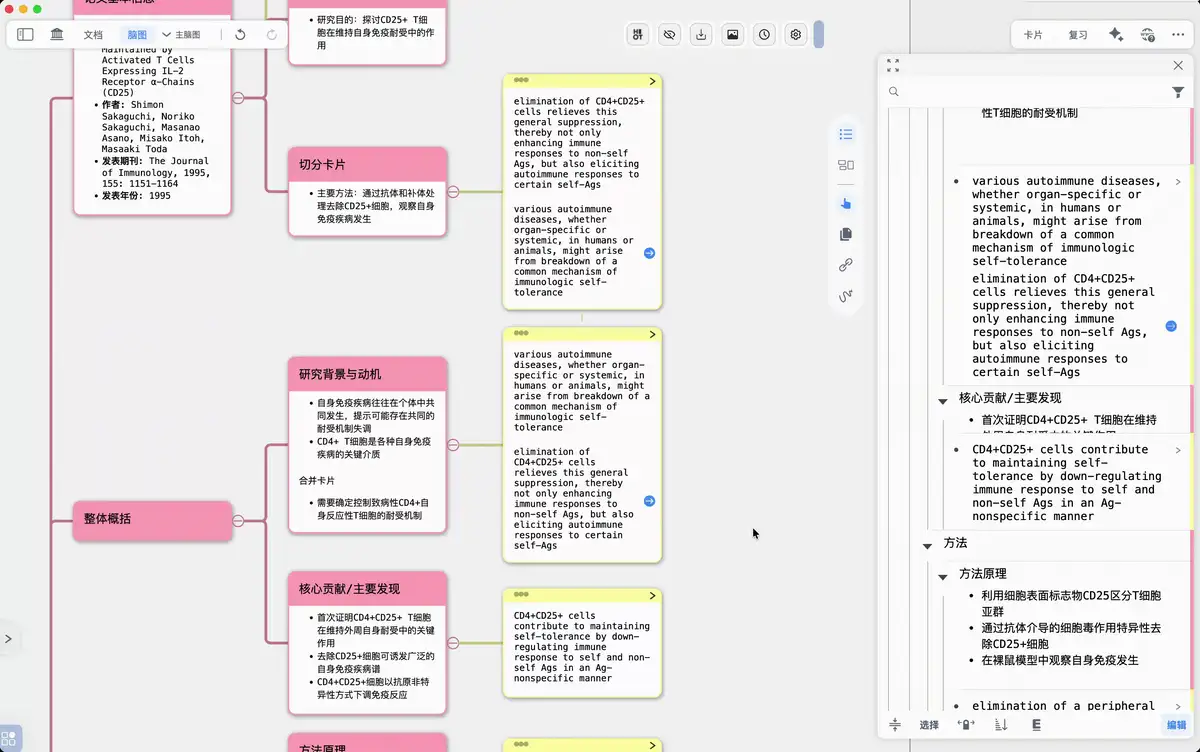

1.1 单行显示模式:快速概览大纲主干
💡当您的大纲中包含大量带有详细笔记的卡片时,标准的大纲视图可能会显得过于拥挤和繁杂。为了帮助您快速梳理出大纲的整体结构和主要内容,MarginNote 提供了“单行显示模式”。
此模式的特点:
  • 内容精简: 在此模式下,每张卡片只会显示其第一行文字。卡片其余的详细内容会被自动折叠起来,让大纲视图更加简洁。
  • 标题优先: 如果卡片的第一行文字是标题,那么在单行显示模式下,只会显示该标题部分。
如何进入/退出单行显示模式:
  • 通过底部工具栏按钮:
    • 点击大纲底部工具栏最左侧的“单行显示”按钮(如下方图标所示)。
      单行显示
    • 再次点击该图标即可退出单行显示模式,返回标准显示。
  • 通过手势操作(更快捷):
    • 进入模式: 在大纲视图中,使用您的两根手指在屏幕上做“双指捏合”手势(就像缩小图片一样)。
    • 退出模式: 使用您的两根手指在屏幕上做“双指张开”手势(就像放大图片一样),即可返回标准显示模式。
双指捏合进入单行显示,双指张开返回标准模式 双指捏合进入单行显示,双指张开返回标准模式

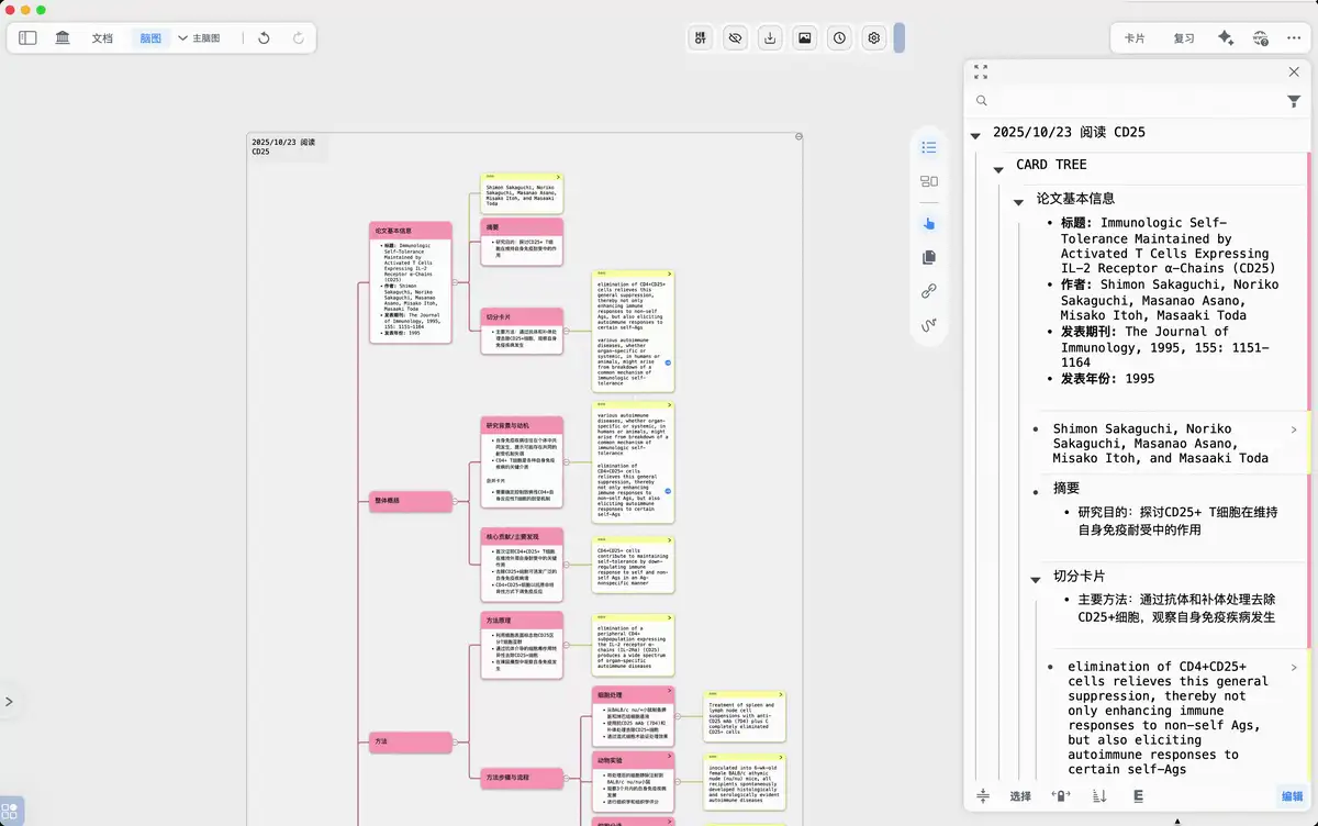

1.2 全部折叠:隐藏次级节点,聚焦一级结构
💡“全部折叠”功能可以帮助您快速隐藏所有次级卡片节点,只显示大纲中的一级节点,从而让您专注于大纲的最高层级结构。
  • 点击大纲底部工具栏中的排序按钮(如下方图标所示)
    排序
  • 在弹出的菜单中,选择全部折叠选项。
  • 此时,除了作为一级节点的卡片外,所有下属的次级节点(包括二级、三级等所有子卡片)都将被折叠起来
全部折叠:隐藏次级节点,聚焦一级结构 全部折叠:隐藏次级节点,聚焦一级结构

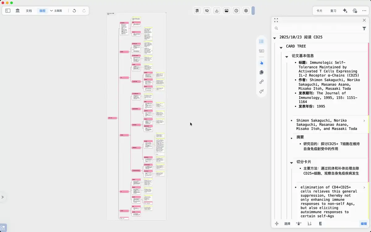

1.3 全部展开:显示所有节点,查看完整结构
💡与全部折叠相反,全部展开功能可以一键展开大纲中的所有卡片节点,让您能够查看完整的层级结构和所有卡片。
  • 点击大纲底部工具栏中的排序按钮。
    排序
  • 在弹出的菜单中,选择全部展开选项。
  • 此时,大纲中的所有卡片节点(包括所有层级)都将完全展开,您可以看到所有的子卡片。
全部展开:显示所有节点,查看完整结构 全部展开:显示所有节点,查看完整结构

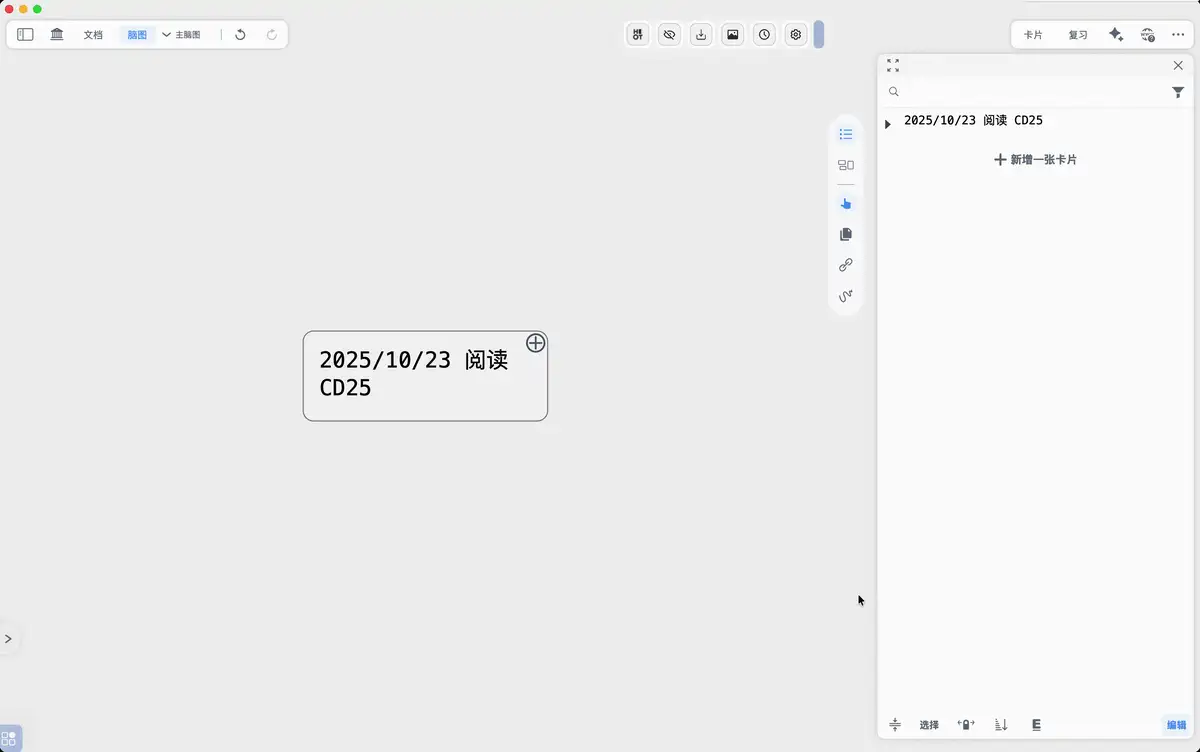

2.1 手动排序:自由调整卡片位置和层级
💡手动排序功能赋予您完全的自由:可以根据需要拖动卡片,调整它们在同一层级中的位置,或者改变它们的层级关系(即缩进或提升层级)。
操作步骤:
  • 开启大纲缩进功能:
    • 点击大纲底部工具栏中的大纲缩进手势按钮
      大纲缩进手势
  • 当“大纲缩进”功能开启后,您可以拖动任意卡片。
    • 调整同级顺序: 将卡片拖动到同一层级中的其他位置,松手即可改变其顺序。
    • 调整层级关系(缩进/提升):
      • 将卡片向右拖动,当出现缩进指示时松手,该卡片将成为其上方卡片的子节点(层级降低)。
      • 将卡片向左拖动,当出现提升指示时松手,该卡片将提升一个层级(成为其原父节点的兄弟节点)。
  • 拖动节点手动调整节点层级
开启大纲缩进后,拖动卡片调整顺序和层级 开启大纲缩进后,拖动卡片调整顺序和层级
💡详见:大纲缩进手势:拖拽调整层级

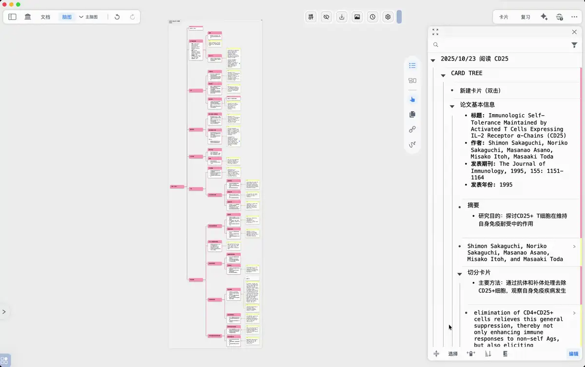

2.2.1 以文档页排序:按原文顺序组织卡片
💡此功能将会根据卡片在原始文档中的页面顺序进行排列,如果您是从 PDF 或 EPUB 文档中摘录的笔记,使用此功能可以确保您的大纲与文档的阅读顺序保持一致。
  • 点击大纲底部工具栏中的排序按钮。
    排序
  • 在弹出的菜单中,选择以文档页排序。
  • 此时,大纲中的所有卡片将按照它们在原始文档中出现的页面先后顺序进行排列。
动图演示:以文档页排序:按原文顺序组织卡片 动图演示:以文档页排序:按原文顺序组织卡片

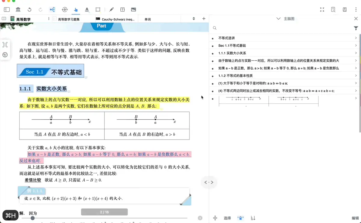

2.2.2 以日期排序
💡此功能会根据卡片的创建时间(即您添加卡片的时间)进行排序。如果您希望回顾或追踪笔记的创建历程,这会是一个非常有用的功能。
  1. 点击大纲底部工具栏中的排序按钮。
  2. 在弹出的菜单中,选择以日期排序选项。
  3. 此时,大纲中的所有卡片将按照它们被添加(创建)的时间先后顺序进行排列。
排序
动图演示:以日期排序 动图演示:以日期排序
