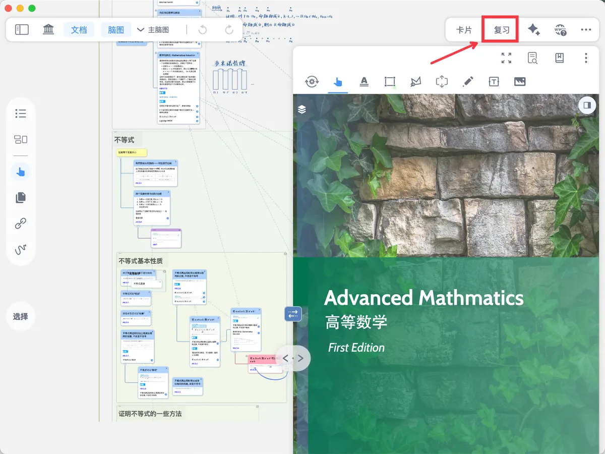

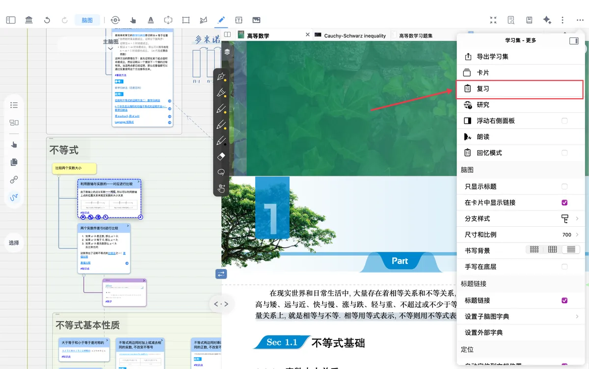

2 打开复习视图
  • 非全屏模式下,点击学习集界面右上角复习按钮,即可打开复习视图
  • 全屏模式下,依次点击学习集界面右上角... - 复习,即可打开复习视图
非全屏-开启侧边复习视图 非全屏-开启侧边复习视图
全屏-开启侧边复习视图 全屏-开启侧边复习视图

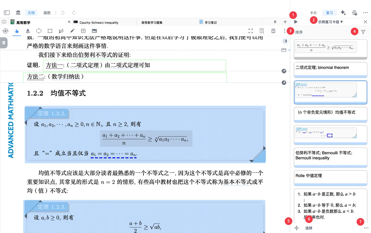

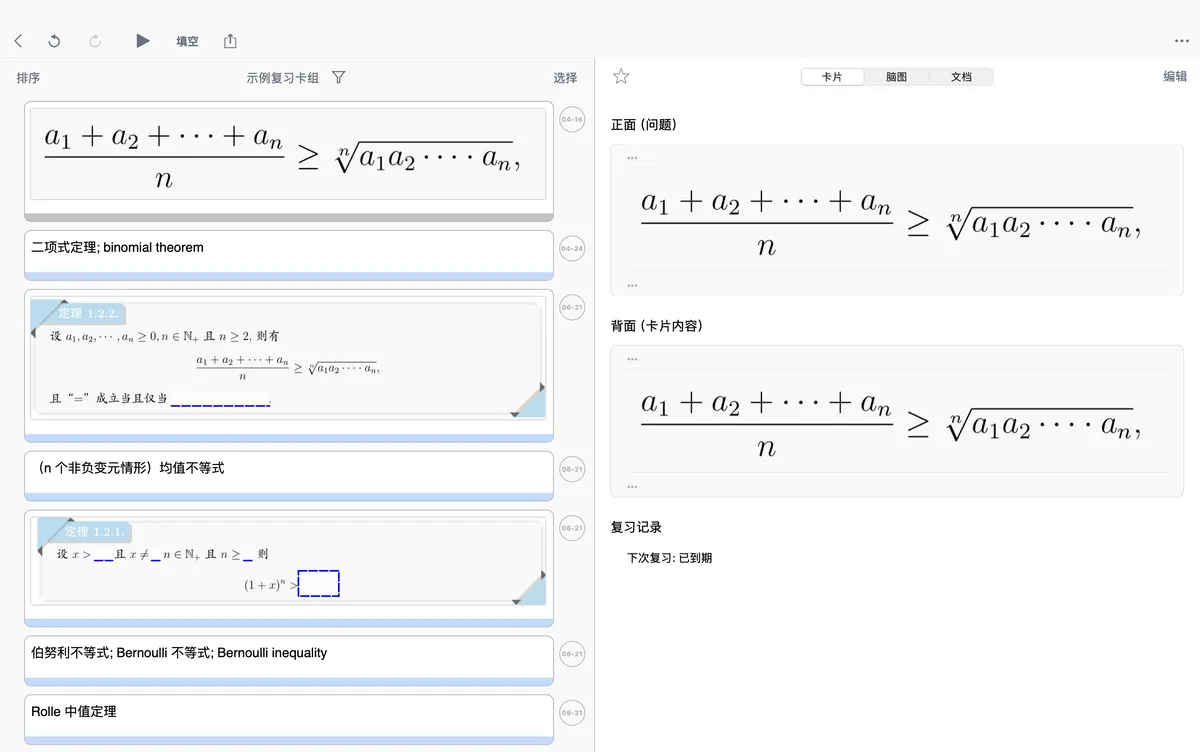

3.1 复习视图
  • 复习视图内部按钮如下:
复习视图内部按钮 复习视图内部按钮
1开始复习
2切换复习卡片组

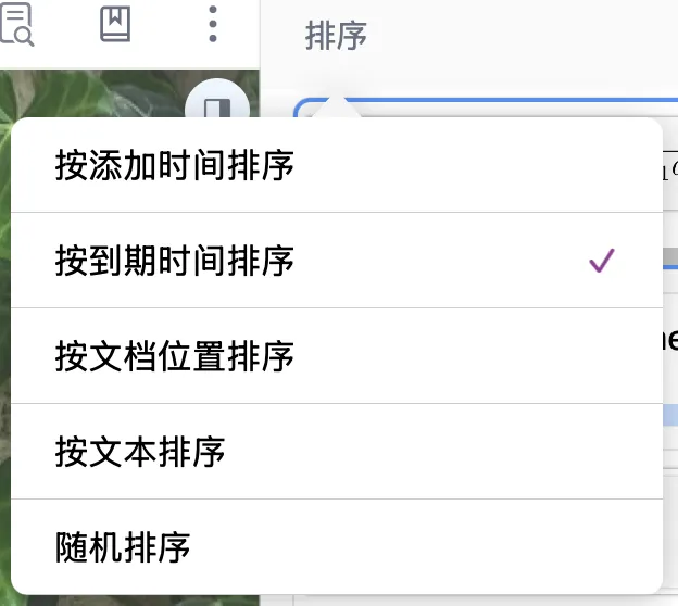

3将卡片排序(按添加时间/到期时间/文档位置/文本/随机排序)

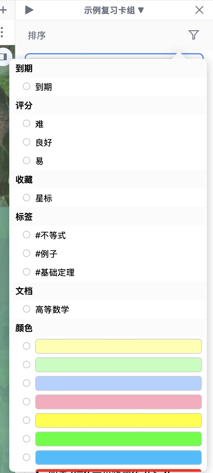

4筛选卡片(按是否到期/评分/收藏(星标)/标签/文档/颜色筛选)
5“单行显示”按钮(如下方图标所示)
单行显示
6多选卡片

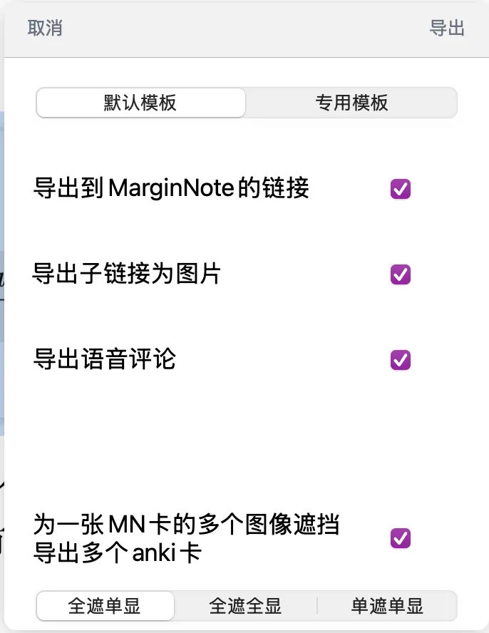

7更多:进入全屏复习模式/更新卡片问题/导出卡片至anki
排序选项 排序选项
筛选选项 筛选选项

导出卡片至anki选项 导出卡片至anki选项

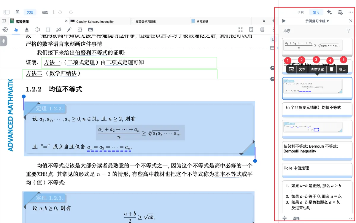

  • 以带有划重点的矩形摘录卡片为例:
点击卡片上弹工具栏 点击卡片上弹工具栏
1打开卡片编辑器
2 对卡片进行文本OCR
3清除填空(清除划重点内容)
4删除复习卡片
5导出此复习卡片
❗删除复习卡片:仅表示将该卡片从当前复习卡组中移除,不会删除对应的原始笔记卡片。原卡片仍保留在学习集或脑图中,可继续查看、编辑或再次加入复习。

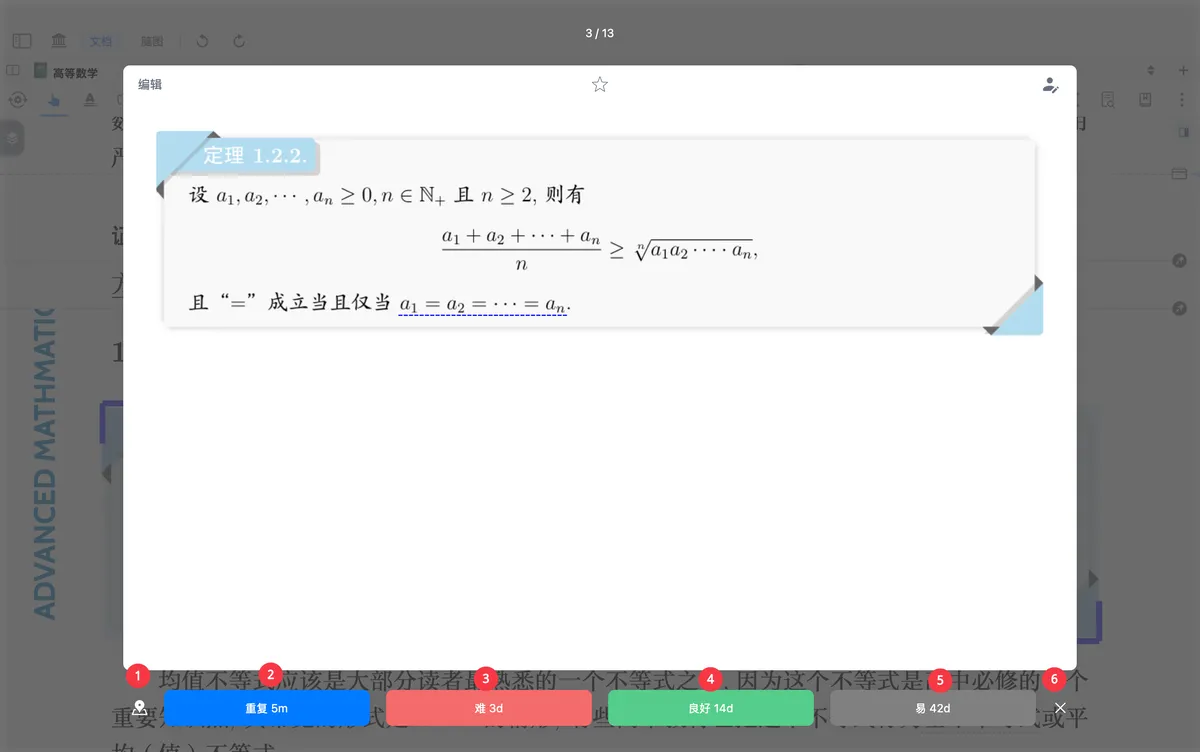

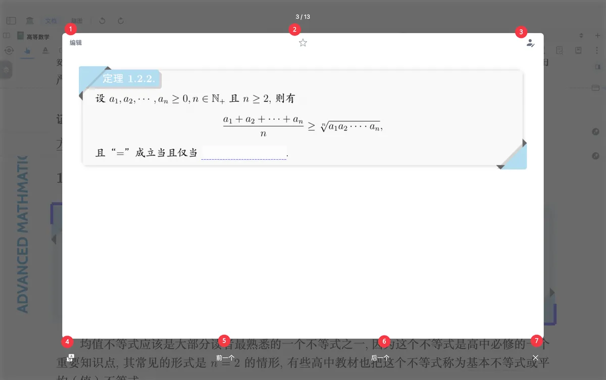

4.2 闪卡复习界面内部
  • 在闪卡复习界面
  • 卡片首先以正面显示(左图)
  • 点击卡片空白处或(左图)按钮4显示答案(划重点/卡片背面内容)
  • 卡片呈现背面答案内容(右图)
闪卡复习界面正面 闪卡复习界面正面
1编辑卡片
2星标卡片
3添加手写批注
4显示答案(划重点/卡片背面内容)
5显示前一个卡片
6显示后一个卡片
7关闭闪卡复习界面
闪卡复习界面背面 闪卡复习界面背面
1定位卡片文档内部位置
2重复 5m:5分钟后到达下次复习时间,适合完全无法回忆的闪卡
3难 10m:10分钟后到达下次复习时间,适合记忆程度不佳的闪卡
4良好 1d:1天后到达下次复习时间,适合记忆程度较好的闪卡
5易 2d:2天后到达下次复习时间,适合已经牢固记忆的闪卡
6关闭闪卡复习界面
