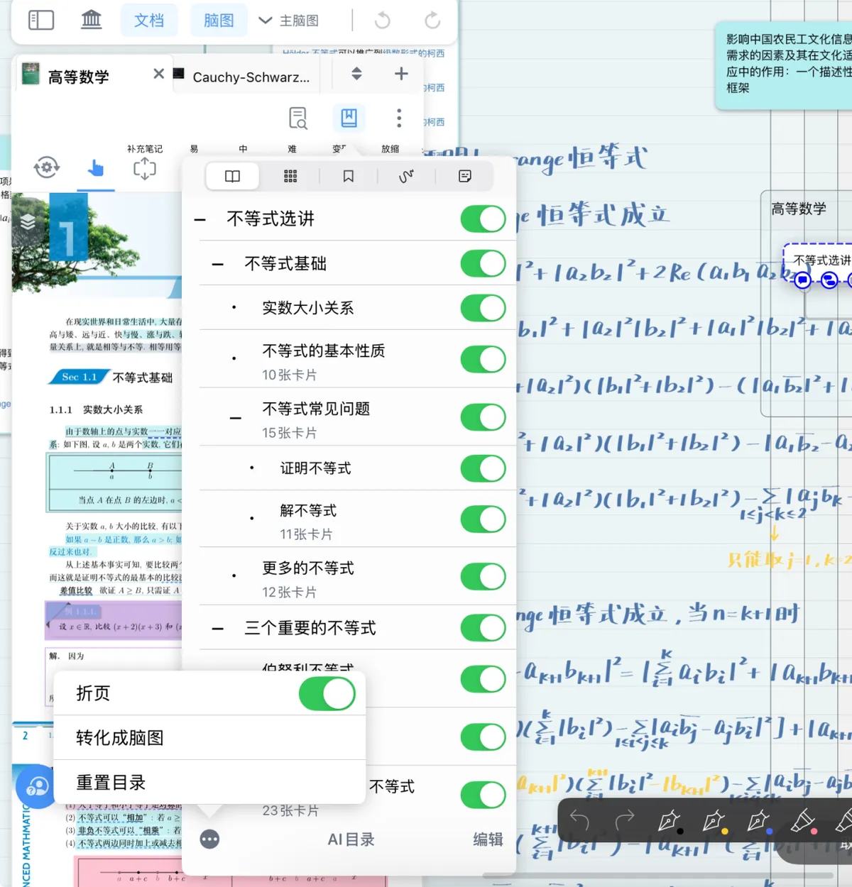

  • 点击书页查找图标 → 选择目录图标
    • 点击左下角"更多" → 开启"折页" 开关
    • 点击章节后面的开关即可折叠/显示
    💡当折叠上级目录时,所有下级目录自动折叠
    例如:折叠"第3章"时,所有"3.1""3.2"等子章节也会被折叠。
目录界面 目录界面

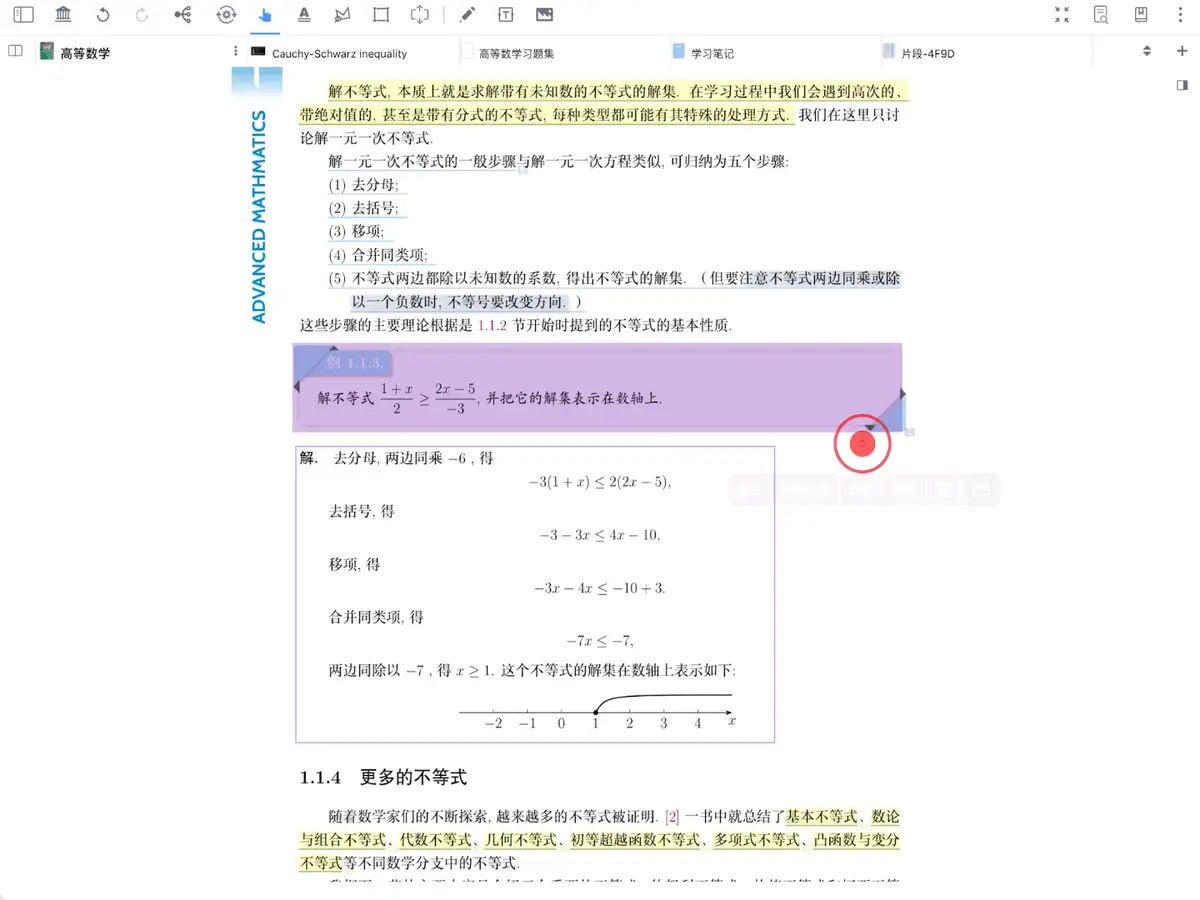

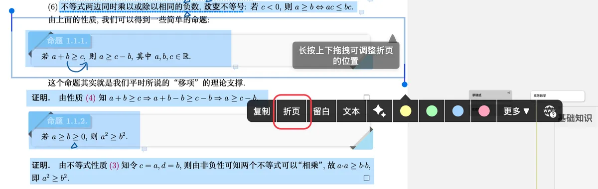

在文档中使用手型工具选取想要折叠的区域,唤起手型工具弹出菜单栏在其中选择折页,即可手动分割折叠文档。

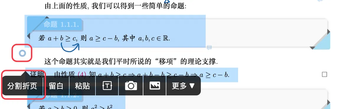

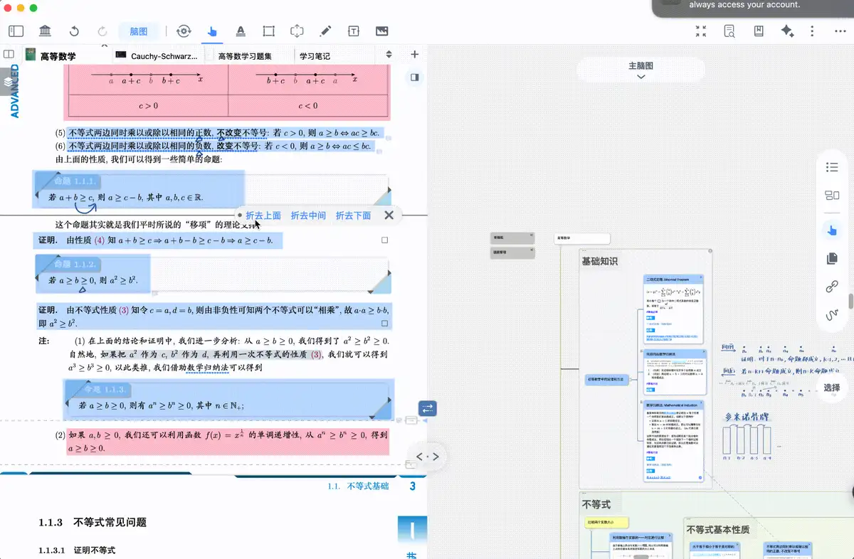

  1. 长按文档页面任意的位置至出现蓝色圆点,在手形工具弹出菜单栏及其自定义在中选择"分割折页"
分割折页 分割折页

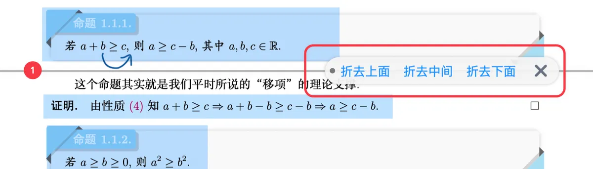

  1. 蓝色圆圈位置出现**基准线**(图中标1处),基准线上弹窗中有折去上面、折去中间、折去下面选项
名称 操作 效果
折去上面 可以上下滑动调整折页范围, 选好后点击“折去上面” 该文档基准线上方的所有页面都被折叠 如:🖼️ 图片
折去中间 必须通过滑动来设置折叠范围的上下边界 选好后点击“折去中间” 滑动时,被折叠区域不再显示 如:🖼️ 图片

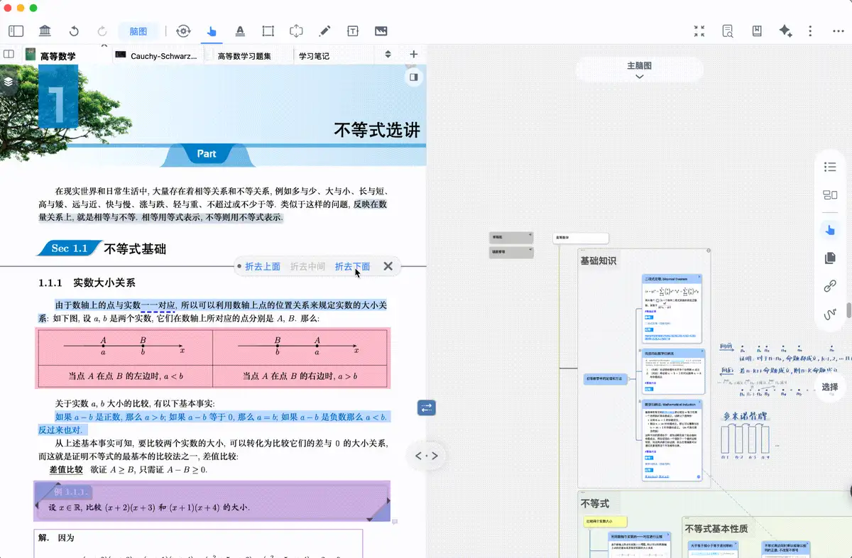

折去下面 可以上下滑动调整折页范围, 选好后点击“折去下面” 该文档基准线下方的所有页面都被折叠 如:🖼️ 图片
× 点击图标 取消本次折页操作
折去上面示例 折去上面示例
折去中间示例 折去中间示例
折去下面示例 折去下面示例

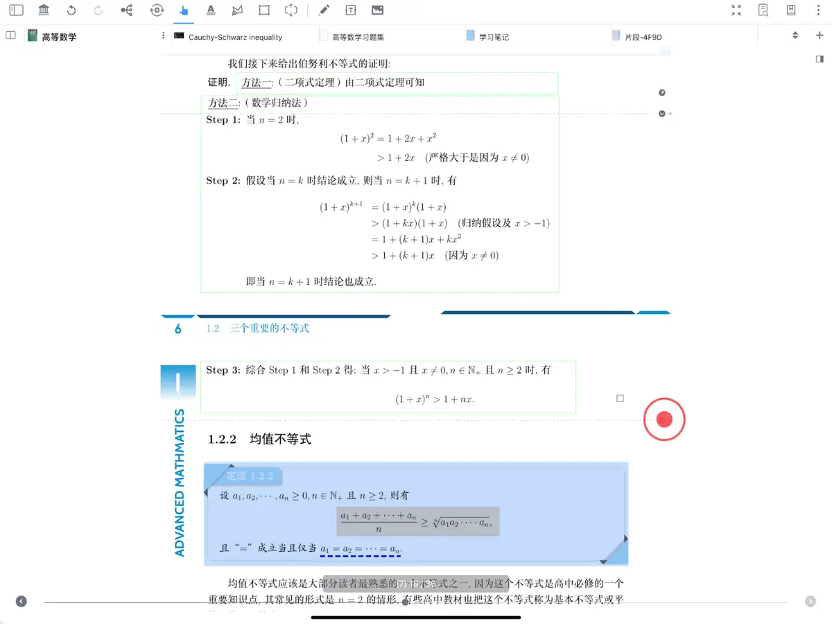

2.3.1 查看已折叠内容
折叠
  • 折叠后的内容收缩为一条直线,点击折叠线最右端的图钉状图标(如上图所示)即可预览折叠界面。
  • 点击折叠界面的x图标或折叠区域外,从折叠文档页的显示退出。
  • 折叠内容较长时,显示区域有限,上下滑动,可查看展开的折叠的文档页

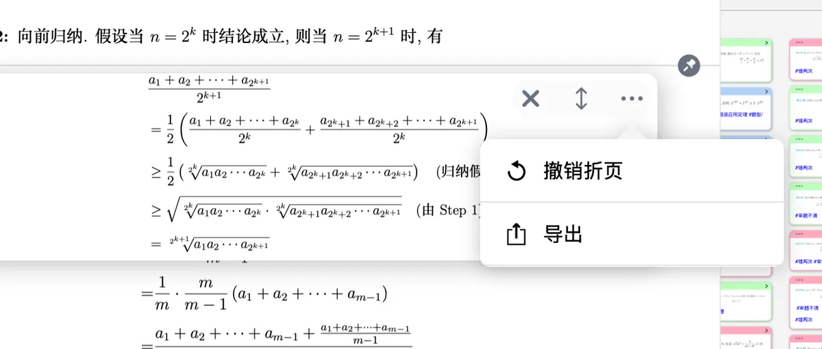

点击更多图标,出现弹窗后点击撤销图标(如上图所示),撤销对文档页的折叠。
