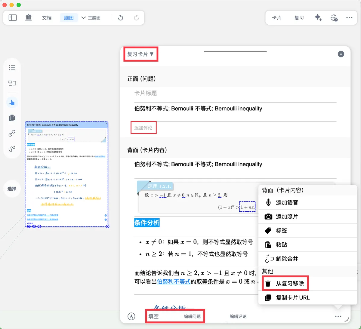

2.1 打开复习卡片编辑模式

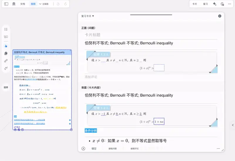

  1. 点击脑图卡片或文档摘录,打开卡片编辑器
  2. 点击编辑器左上角,切换到复习卡片模式
复习卡片的编辑器窗口 复习卡片的编辑器窗口
💡提示: 关于卡片编辑器的基本用法,详见:脑图卡片①:新建和编辑卡片。

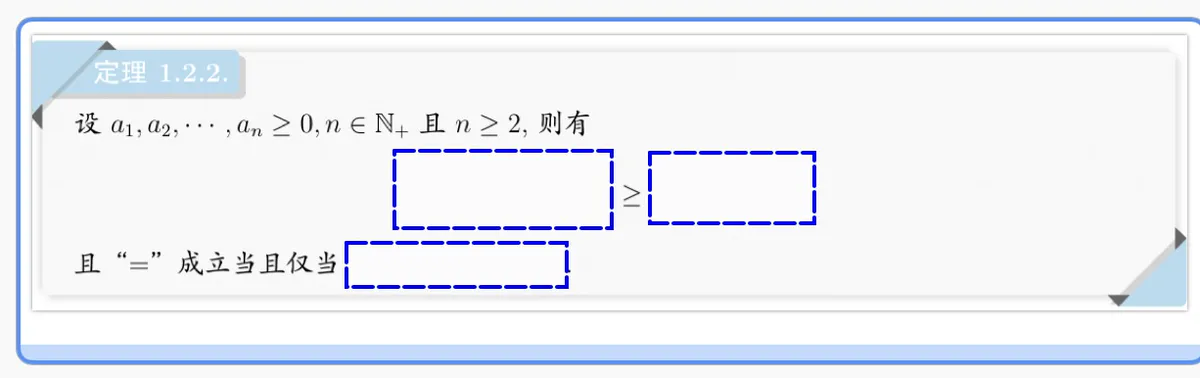

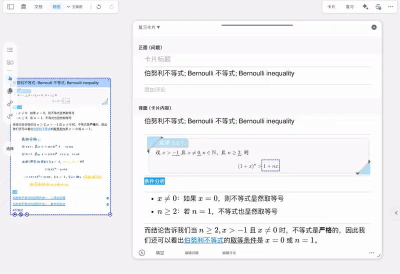

2.3 设置填空(挖空)

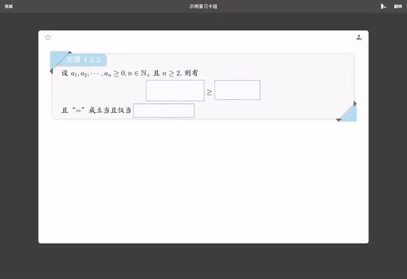

对闪卡正面进行填空(划重点/遮挡),制作填空题。既支持对字符挖空,也支持对局部画面挖空。
动图演示: 动图演示:
填空效果对比(前) 填空效果对比(前)
填空效果对比(后) 填空效果对比(后)
💡如何批量设置填空和填空组:详见本页第3.2节

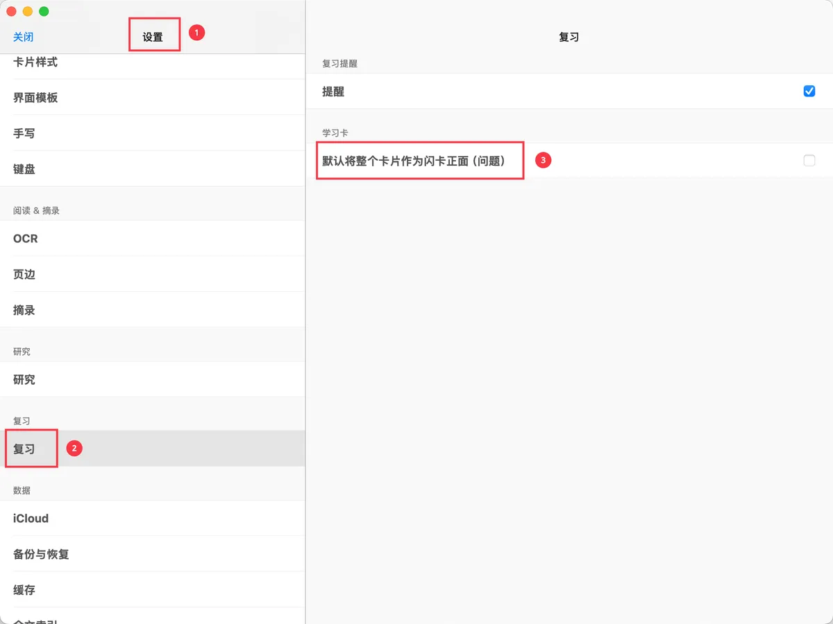

  • 如需将整个卡片作为闪卡正面 : 进入 MN4 设置 - 复习,开启默认将整个卡片作为闪卡正面(问题)
  • 如需将划重点内容作为闪卡正面:: 在复习卡片组中批量设置,详见本页第3.3节
动图演示:从卡片背面提取内容作为问题 动图演示:从卡片背面提取内容作为问题
在设置-复习中,可修改闪卡正面(问题)的默认设置 在设置-复习中,可修改闪卡正面(问题)的默认设置
2.5 从复习移除
点击从复习移除,可以将该卡片从复习卡片组中删除。
⚠️注意:从复习移除不会删除对应的脑图卡片或文档摘录,只是取消该卡片的复习。

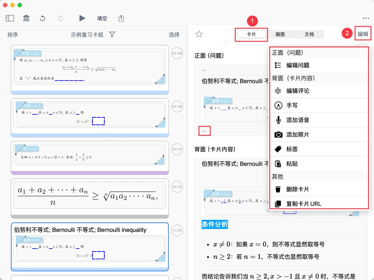

3.1 编辑器面板
点击右侧卡片栏的右上角编辑,唤出编辑器面板。
在编辑器面板中,可以进行与卡片编辑器类似的操作:
  • 点击正面或背面的...,可以添加评论
  • 其他操作与第2节基本相同
在编辑面板中可编辑闪卡正反面,与卡片编辑器的功能基本一致 在编辑面板中可编辑闪卡正反面,与卡片编辑器的功能基本一致

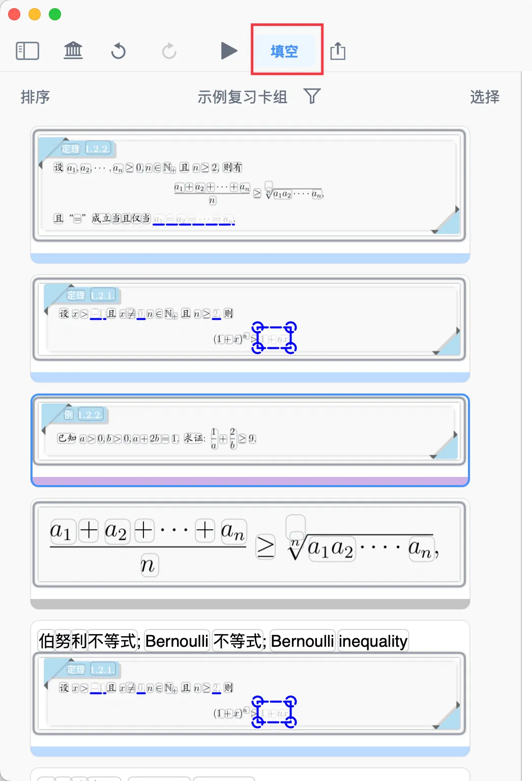

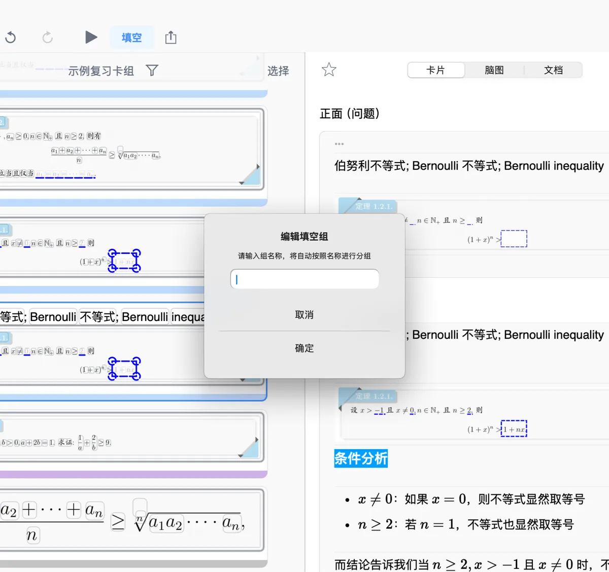

3.2 批量填空和编辑填空组
  • 点击左侧闪卡列表顶部的填空,进入划重点/填空模式,可对闪卡正面(问题)进行快速划重点操作
  • 基本操作:
    • 支持对字符划重点
    • 支持对图片局部划重点

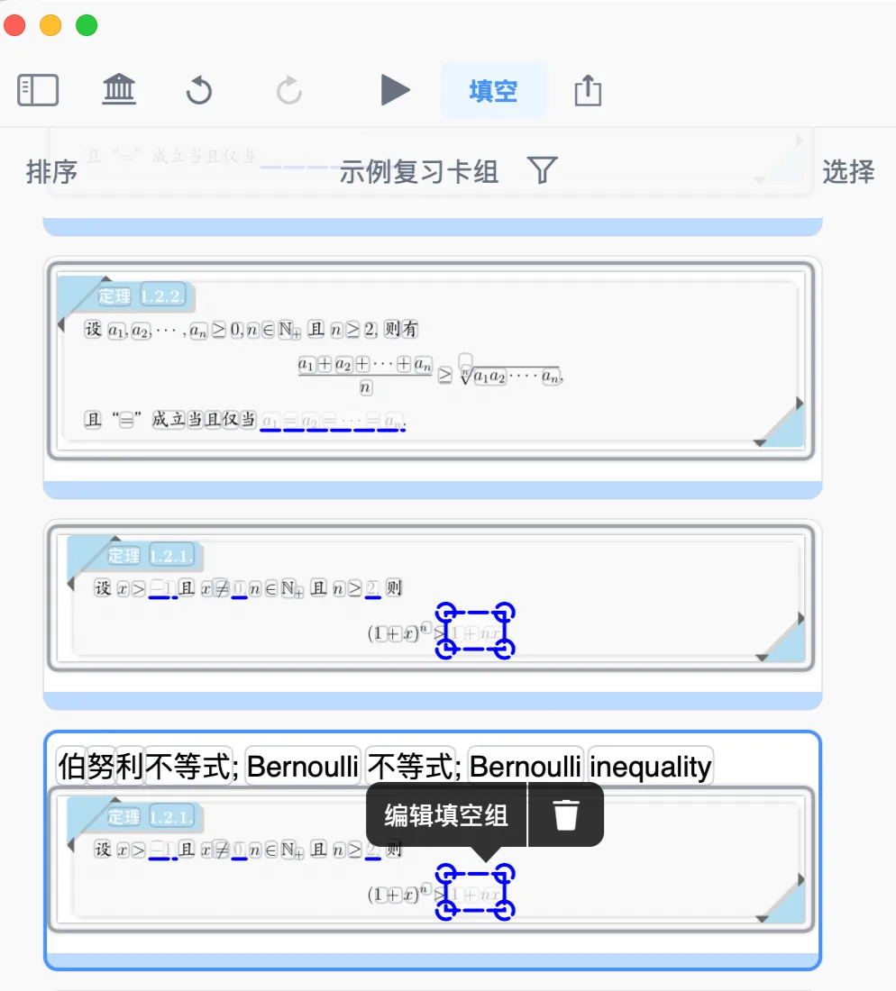

  • 高级功能:编辑填空组
    点击已有的矩形划重点(填空),可以为其编组。

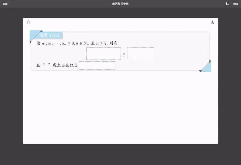

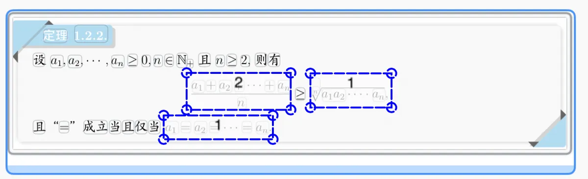

💡为什么要编组?
在复习填空题时,如果有多处挖空,编组可以控制翻转顺序:
  • 每点击一次卡片正面,会同时翻转同一组别里的所有划重点
  • 组别的翻转顺序由组名排序决定
编组示例:
某闪卡正面有 10 处划重点,操作如下:
  1. 将其中 5 处划重点编辑为"1"(或"填空组1")
  2. 将另外 5 处划重点编辑为"2"(或"填空组2")
复习效果:
  • 第一次点击卡片正面 → "1"组的 5 处划重点同时翻转
  • 第二次点击卡片正面 → "2"组的 5 处划重点同时翻转
点击矩形划重点-编辑填空组 点击矩形划重点-编辑填空组
输入组名称,将自动按照名称进行分组 输入组名称,将自动按照名称进行分组
未编辑填空组 未编辑填空组
已编辑填空组(分为组1和组2) 已编辑填空组(分为组1和组2)
动图演示: 未编辑填空组,翻转时按照划重点的先后顺序 动图演示: 未编辑填空组,翻转时按照划重点的先后顺序
动图演示:已编辑填空组,翻转时按照组别的先后顺序(先翻组1,再翻组2) 动图演示:已编辑填空组,翻转时按照组别的先后顺序(先翻组1,再翻组2)

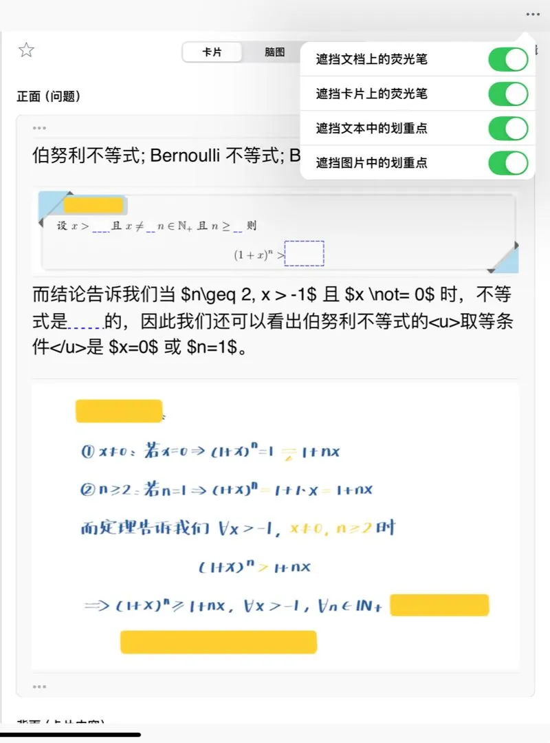

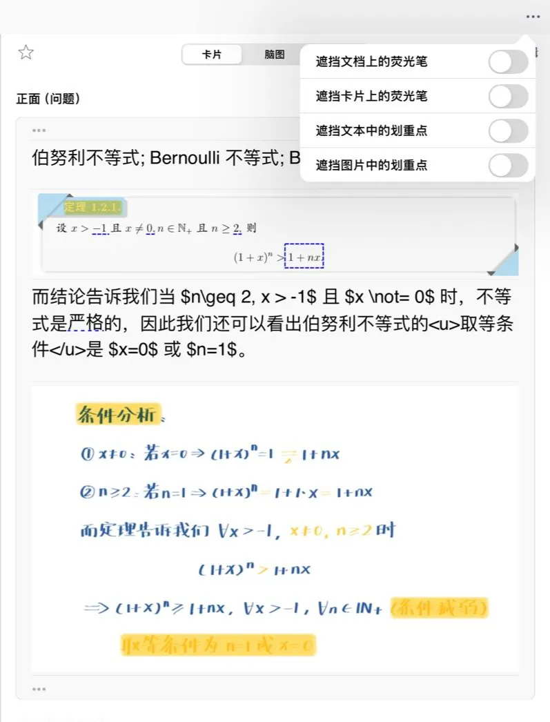

3.3 遮挡荧光笔、划重点
点击右上角...,可设置荧光笔、划重点的遮挡规则
  • 遮挡文档上的荧光笔:闪卡正面来自文档的荧光笔笔迹将被挖空
  • 遮挡卡片上的荧光笔:闪卡正面来自脑图卡片的荧光笔笔迹将被挖空
  • 遮挡文本中的划重点:闪卡正面文本摘录中的划重点将被挖空
  • 遮挡图片中的划重点:闪卡正面图片中的划重点将被挖空
💡如何选择遮挡设置?
根据你的学习习惯,只开启你会用到的选项:
你的操作习惯 建议开启
在文档中用荧光笔标记重点 ✅ 遮挡文档上的荧光笔
在卡片里用荧光笔标记 ✅ 遮挡卡片上的荧光笔
在文本摘录中划重点 ✅ 遮挡文本中的划重点
在图片(矩形/套索)摘录中划重点 ✅ 遮挡图片中的划重点
关闭全部遮挡设置 关闭全部遮挡设置
开启全部遮挡设置 开启全部遮挡设置

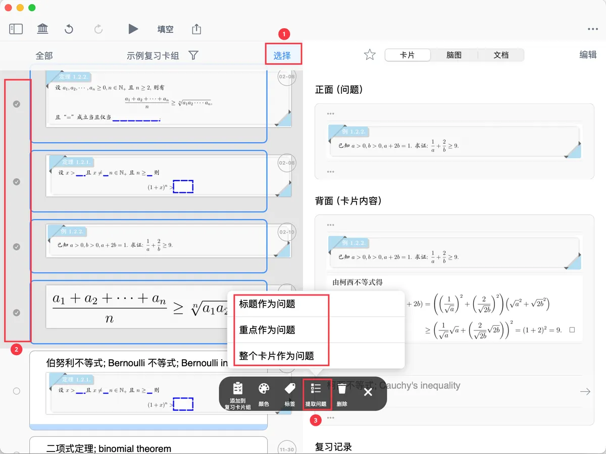

3.4 批量提取问题
  • 点击左侧闪卡列表顶部的选择,多选(或全选)目标卡片
  • 在底部弹出菜单栏中点击提取问题,可快速批量修改卡片正面默认设置
    三种提取方式:
    • 标题作为问题:将卡片标题作为闪卡正面(正面)
    • 重点作为问题:将含有划重点/填空的评论作为闪卡正面(正面)
    • 整个卡片作为问题:讲整个卡片作为闪卡正面(正面)
    💡如何选择提取问题的方式?
    提取方式 适用场景 示例
    标题作为问题​ 卡片标题已经是问题形式 标题:"什么是伯努利不等式?"
    重点作为问题​ 卡片中有划重点的关键内容 重点:"(1+x)ⁿ ≥ 1+nx"
    整个卡片作为问题​ 需要记忆整段内容 整段定理描述
    推荐: 大多数情况下使用"标题作为问题",这也是 MN4 的默认设置。
  • 其他批量操作:
    在底部弹出菜单栏中,还可以批量修改:
    • 颜色: 统一修改卡片颜色
    • 标签: 统一添加或修改标签
    • 添加到复习卡片组: 将卡片添加到其他复习卡片组(同时将从当前卡片组移出)
点击填空,进入划重点/填空模式 点击填空,进入划重点/填空模式
批量修改闪卡正面(问题)、颜色、标签 批量修改闪卡正面(问题)、颜色、标签
