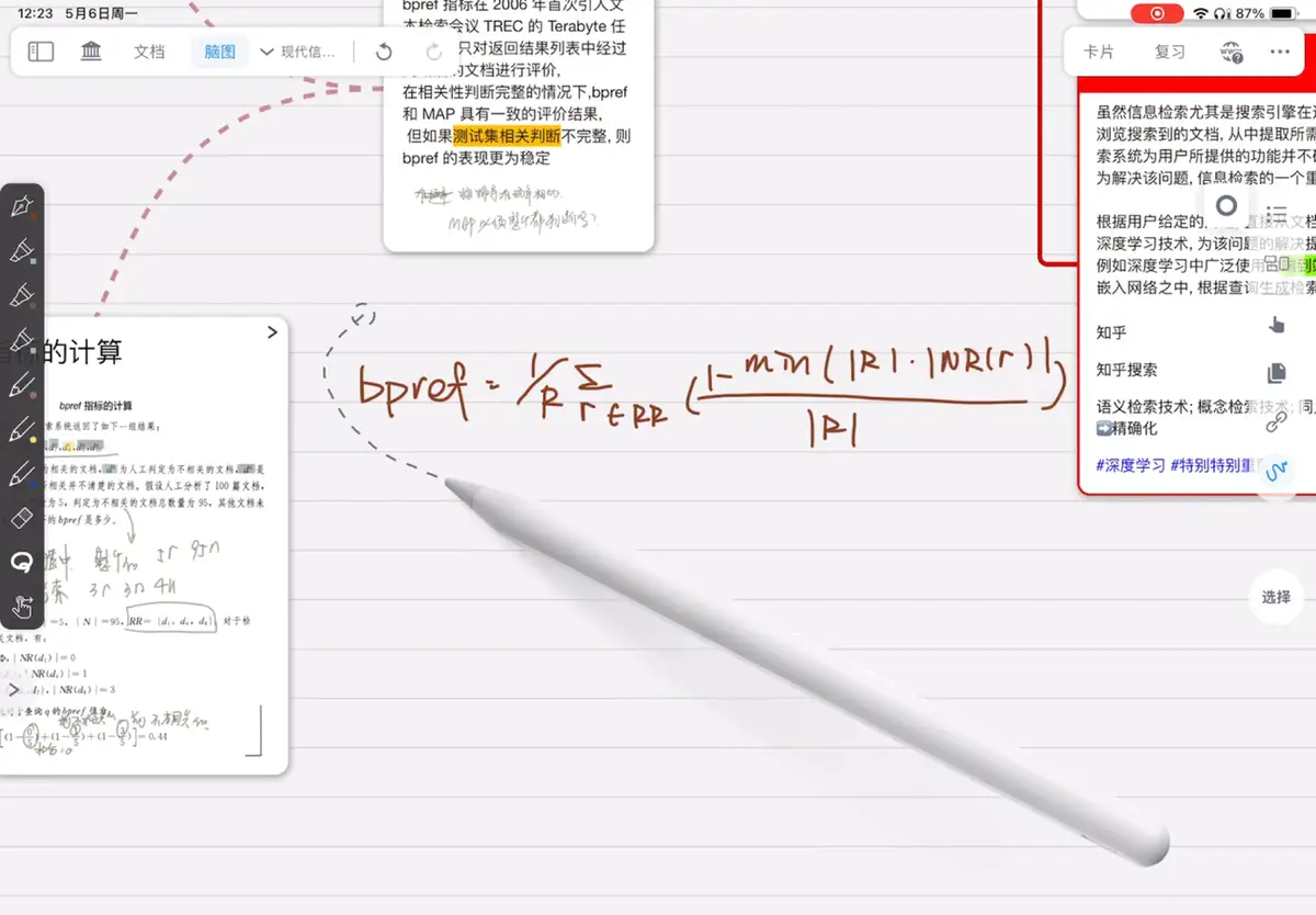

1. 各场景手写的通用设置
文档手写设置
文档手写工具
  • 点击文档顶部的手写工具(如上图所示),选择手写工具栏中的笔型,即可在文档中自由书写。
  • 双击文档手写工具,可修改相关设置
文档手写设置 文档手写设置
文档与脑图手写示例 文档与脑图手写示例

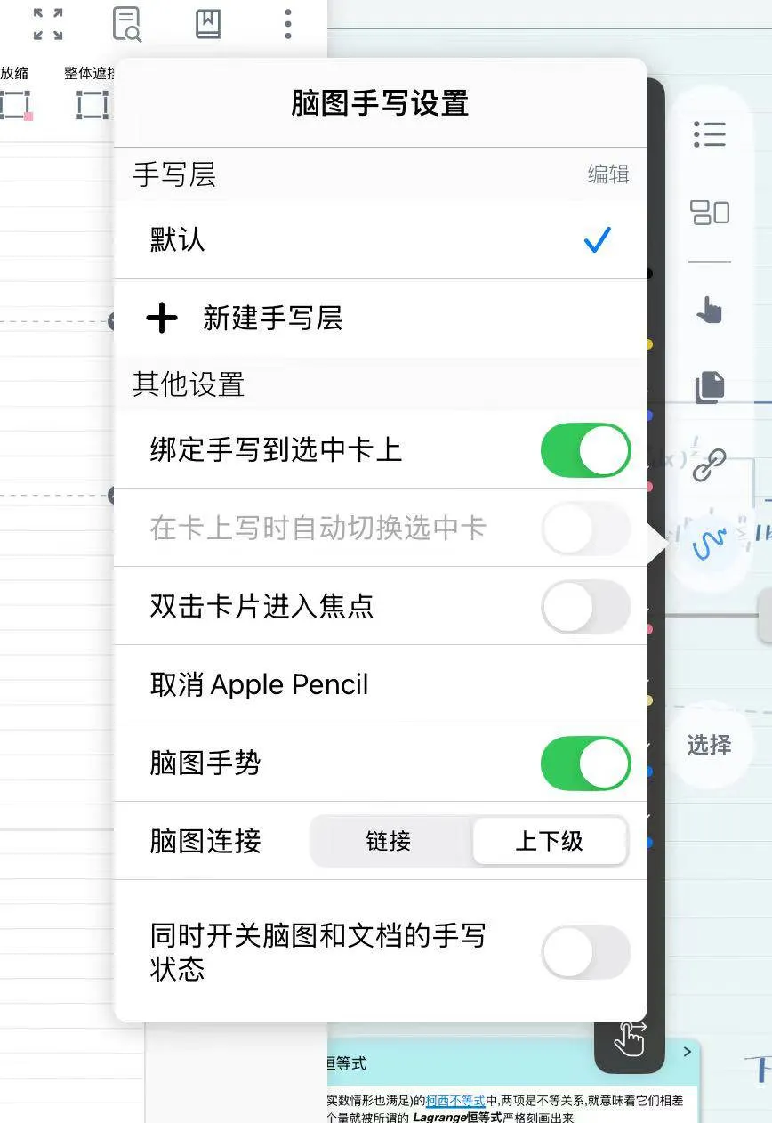

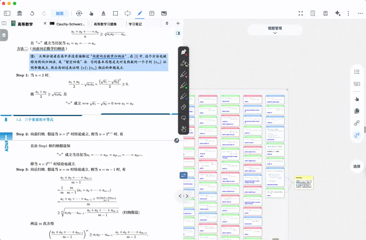

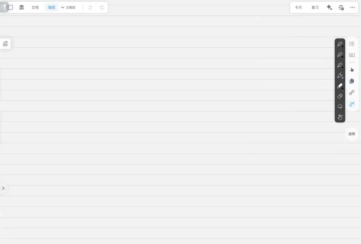

脑图手写设置
脑图手写工具
  • 点击脑图侧边栏的手写工具(如上图所示),即可在脑图中自由书写,也可以把手写绑定到卡片中,便于查看和重组。更多功能用法可参考:脑图手写随动绑定
  • 双击脑图手写工具,可修改相关设置
  • 脑图手势
    打开脑图手势开关,手写内容可被识别为脑图操作指令,如形成与删除卡片链接、卡片层级;选中卡片等操作。具体参考:卡片链接③:手绘曲线链接
脑图手写设置 脑图手写设置

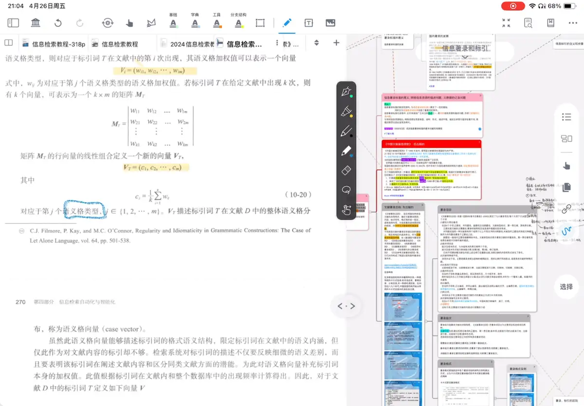

卡片手写设置
卡片手写工具

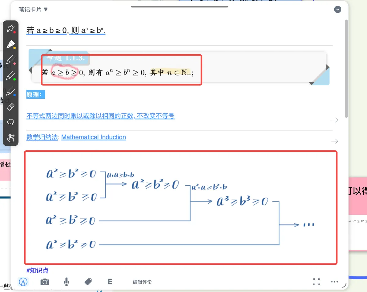

  • 点击卡片编辑器中笔型图标(如上图所示)
  • 选择手写工具栏中的笔型,即可在卡片含有图片和评论区中自由书写
  1. 在卡片本身的图片中进行书写
💡使用场景:
在公式、图表等图片摘录上直接涂画,标记重点部分
在图片摘录上用荧光笔涂画考点,在回忆模式中进行复习,具体可参考:文档复习:遮挡挖空与回忆模式
  1. 在卡片的评论进行书写
💡使用场景
在评论区拆解卡片结构,内化知识
作为题目卡片的草稿纸和答题纸,使用无限延展的评论区尽情书写
在 卡片含有图片和评论区 中自由书写 在 卡片含有图片和评论区 中自由书写

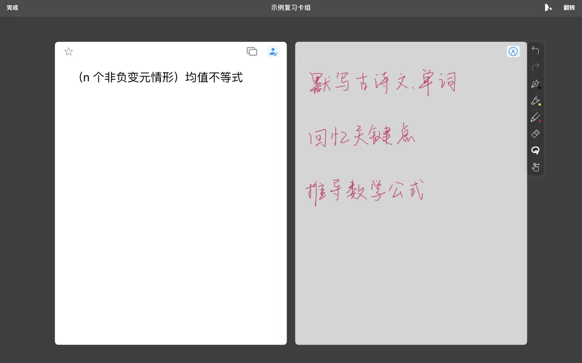

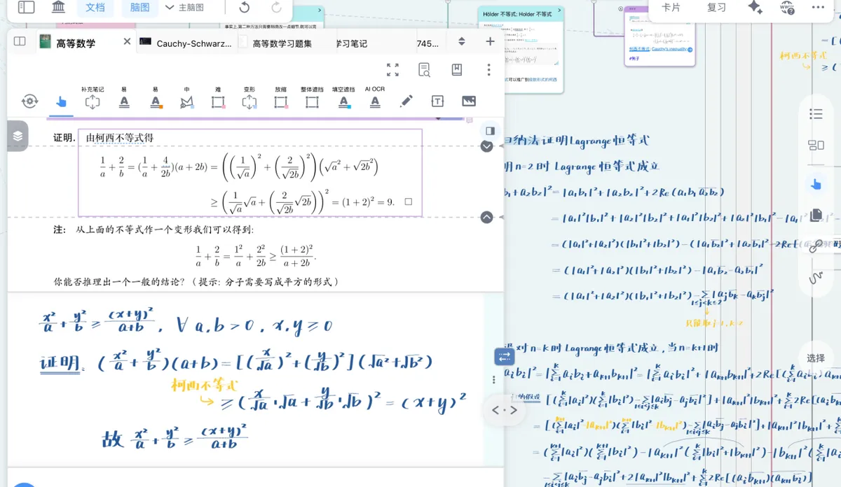

复习手写
💡可以在批注中用手写进行默写、演算等活动
批注
卡片手写工具
  • 进入复习模式,点击批注按钮,打开右侧批注界面;点击批注界面中的手写工具,即可在批注界面书写
更多用法请见:批注
批注 批注

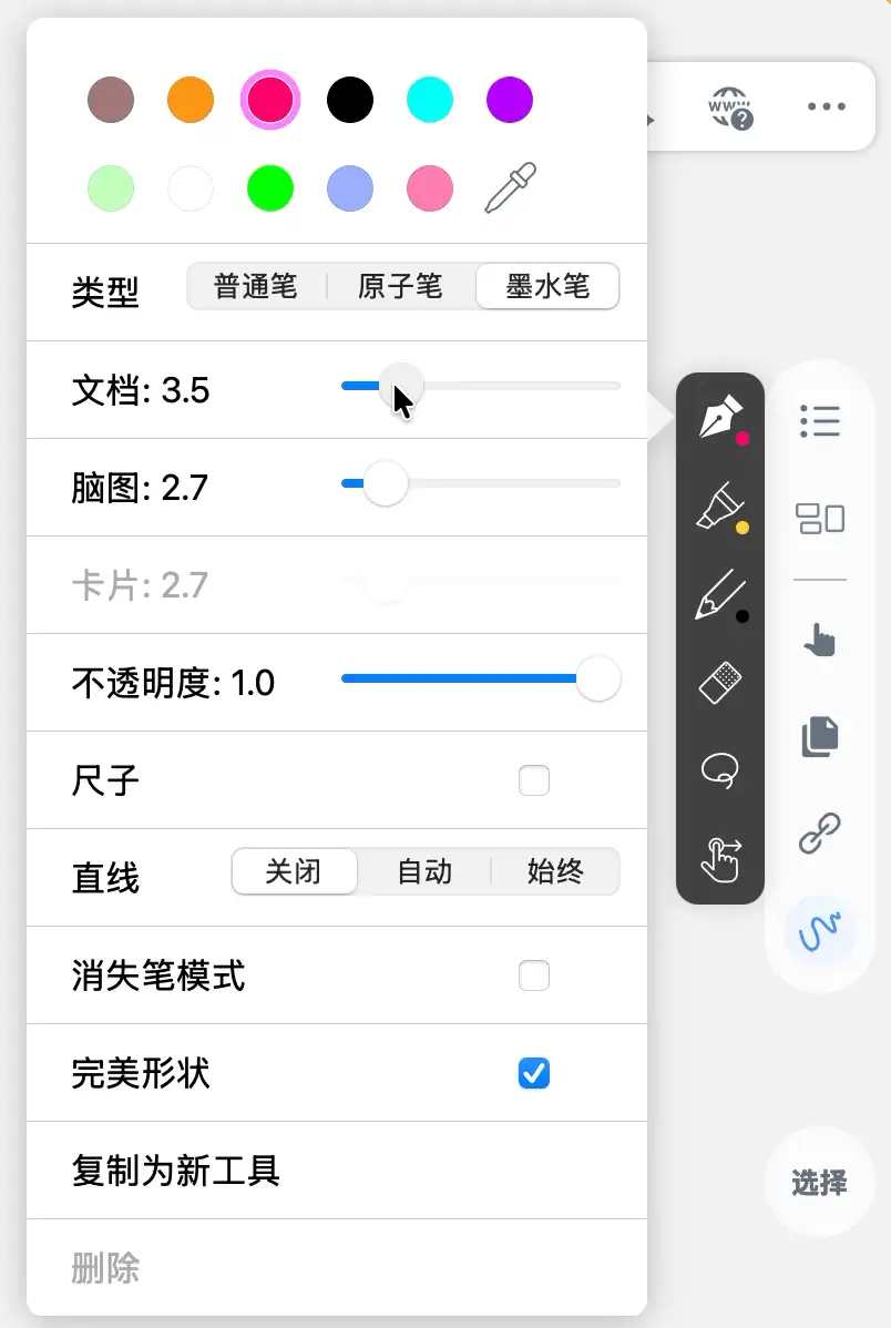

2. 手写工具栏
在文档、脑图、卡片或复习场景中开启手写模式后,手写工具栏会自动弹出,支持自定义配置与操作。

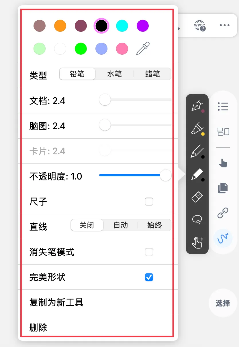

  • 单击手写工具栏的不同图标,可以切换不同笔模式
  • 再次点击该图标,弹出手写自定义弹窗,弹窗中可以对笔的颜色、类型、粗细、透明度等进行更改
手写自定义弹窗 手写自定义弹窗

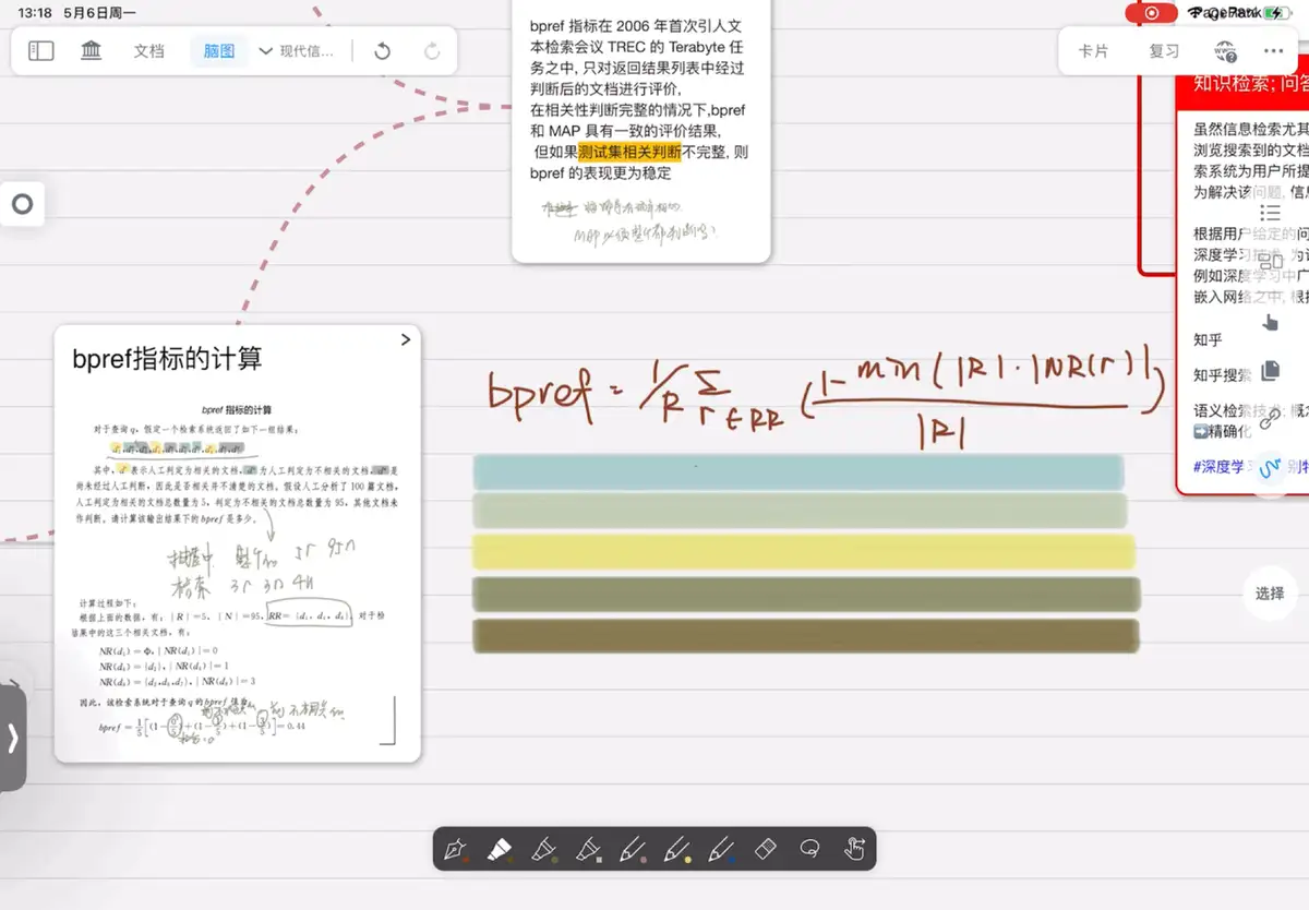

2.2. 笔工具
2.2.1. 更改笔的类型
  • 点击不同笔状图标即可切换笔工具
  • 切换到哪只笔,笔的图标就会转为白色
动图演示:切换笔工具 动图演示:切换笔工具
  1. 钢笔:含普通笔、原子笔、墨水笔三种类型,适合书写文字(如批注、解题步骤)
钢笔图标
  1. 荧光笔:适合高亮标注(如勾画文献核心句、考点)
荧光笔图标
  1. 铅笔:含铅笔、水笔、蜡笔三种类型,适合画图、填色(如绘制医学图示、填充柱状图)
铅笔图标

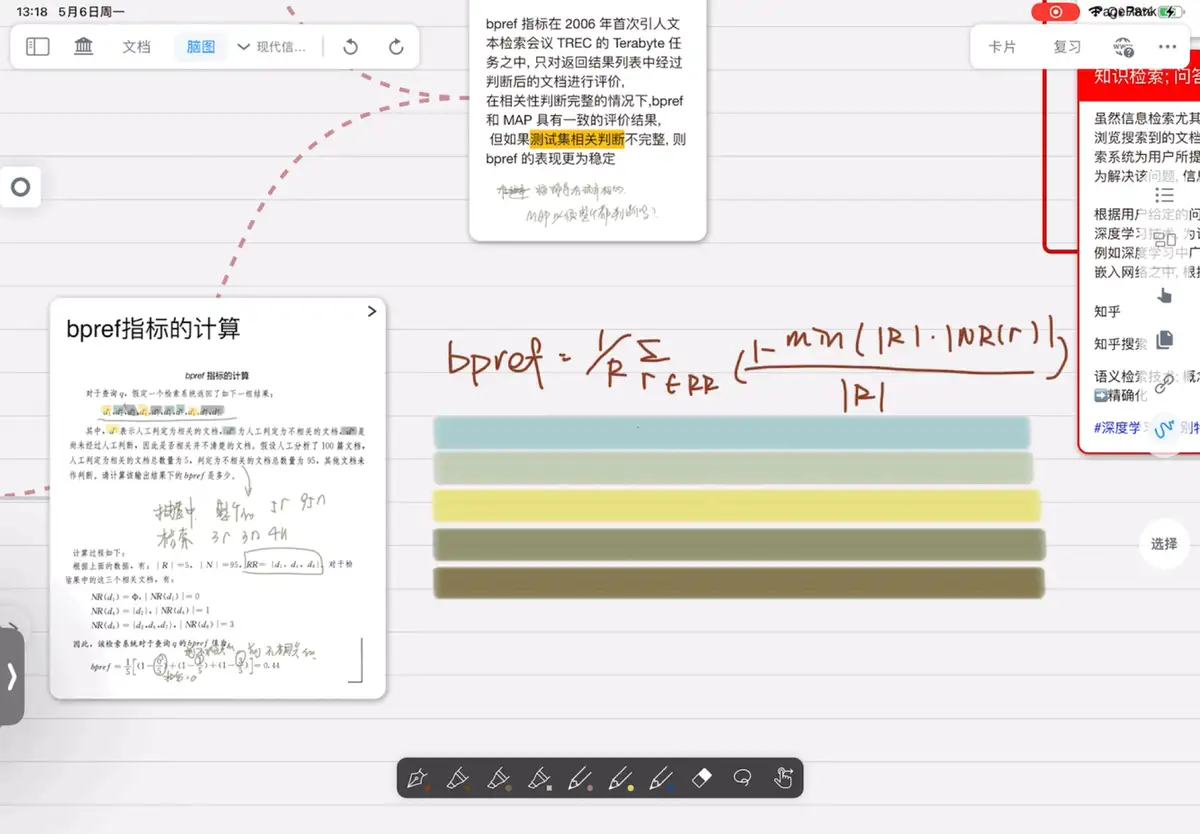

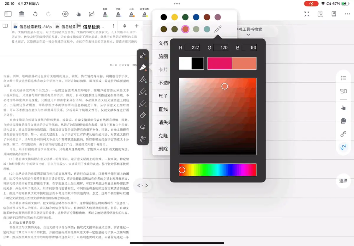

2.2.2. 切换颜色
  • 点击笔工具后,可以看到手写自定义弹窗上方的颜色栏,由11个颜色图标和一个取色器图标构成
  • 单击颜色图标,即可切换笔的颜色。
2.2.3. 自定义颜色栏
取色器
点击取色器(如上方图标所示),即可自定义颜色,也可导入样式实现一键复用现成的色卡
方法一:通过RGB数值和Hex码更改
点击取色器图标,打开颜色配置弹窗,在 R/G/B 输入框填入 0-255 的数值,或在 HEX 输入框填入 “# + 六位编码”(如 #FF0000 ),即可自定义颜色。
动图演示: 通过RGB数值和Hex码更改 动图演示: 通过RGB数值和Hex码更改
方法二:在色盘中取色
💡在不清楚想要颜色的具体RGB值时,可以在色盘中直接取色。
  • 颜色配置弹窗含颜色显示区域和两个色盘:
    • 颜色显示区域:前两格为纯白 / 纯黑,第三格是原颜色,第四格是调整后的新颜色;
    • 色盘:上方色盘调节明度、饱和度,下方色盘调节色相;
  • 操作:单击色盘选色,或滑动笔尖实时调整,对比原颜色确认后松开即可
动图演示: 在色盘中取色 动图演示: 在色盘中取色

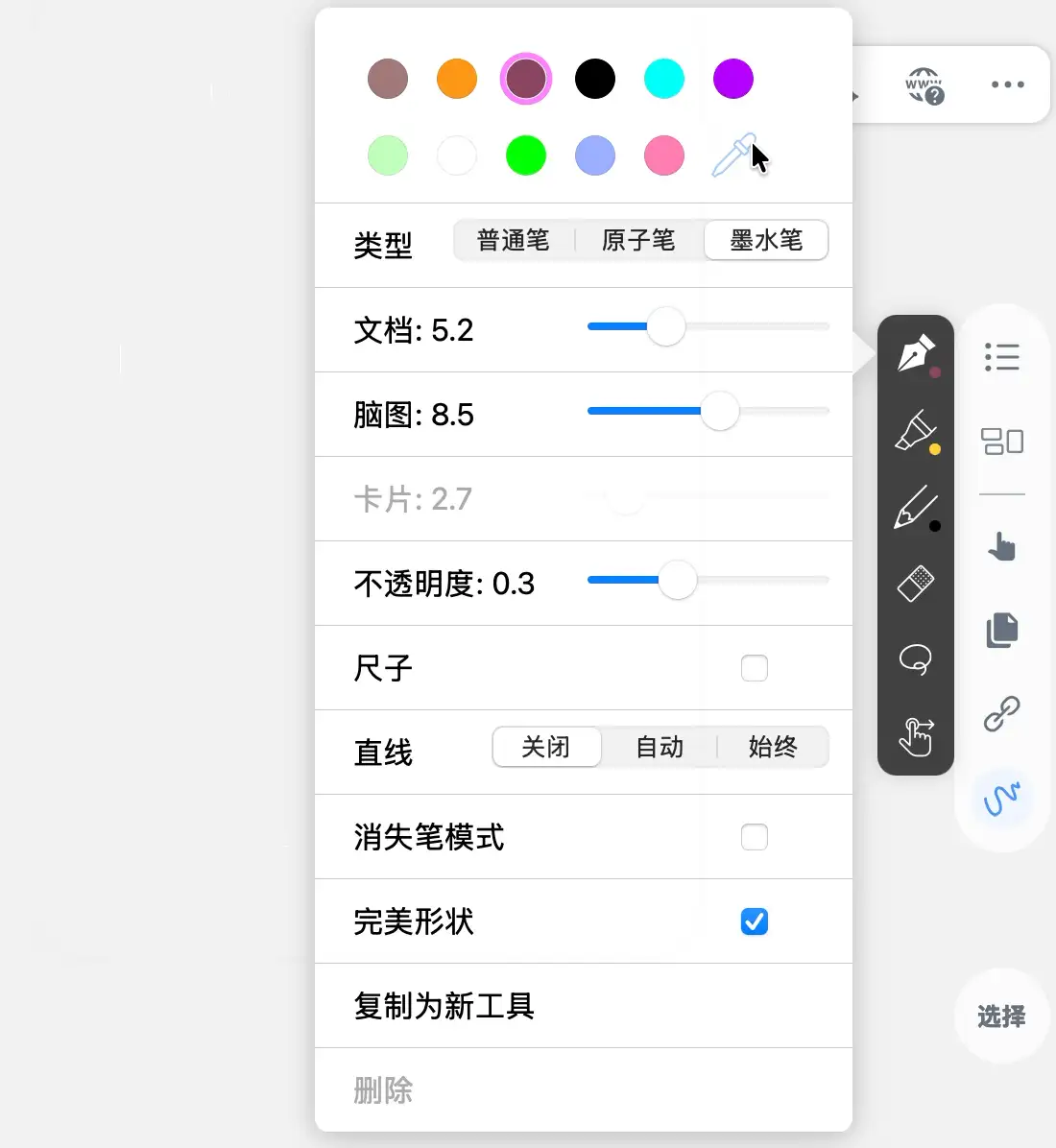

2.2.4. 更改笔的粗细
手写自定义弹窗的粗细调节栏,按文档、脑图、卡片三类场景划分,每类均支持通过滑杆(默认)或档位调节线条粗细。
💡需要注意的是,只有脑图、文档、卡片开启手写模式时,才可对粗细进行调节,否则其显示为灰色。
动图演示:更改笔的粗细 动图演示:更改笔的粗细

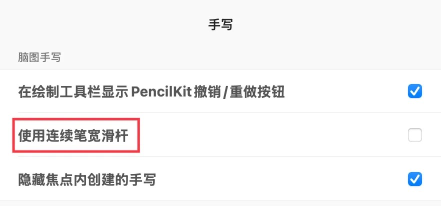

💡手写粗细调节如何切换为档位式调节:
MN设置 → 手写 → 关闭使用连续笔宽滑滑杆
💡使用场景:
例如文档中用细笔(匹配文字大小)批注,脑图中用粗笔(突出显示)标注核心概念,无需切换笔工具,直接通过场景分类调整即可。
官方笔刷参数推荐:
笔刷/配色参数上新!适配新版笔宽滑杆🖌 - 小红书 支持连续调节的笔宽滑杆,它来啦! MarginNote 4.3.1 新增「滑杆式笔宽调节器」,粗细调整更精细,手写体验更丝滑。 这次给大家整理了一套官方推荐参数(适配新版笔刷),直接抄作业就能用👇建议先点赞收藏~ ✍️ 四款实用笔刷参数 • 铅笔:文档粗度5.5|脑图/卡片粗度14.0|不透明度1.0 真实纸感笔触,书写更有温度 • 普通笔:文档粗度8.8|脑图/卡片粗度20.0|不透明度0 https://www.xiaohongshu.com/explore/69c3dbde000000002800ae0a?xsec_token=ABQB6yMglu610mfdCARVs_8LL3-0DD8IhevF1pLd0KZ8g=\&xsec_source=pc_user
2.2.5. 更改不透明度
拖动不透明度进度条,可进行10个档位的调节。
动图演示:调节不透明度 动图演示:调节不透明度
2.2.6. 笔的复制和删除
💡当你新增一支笔时,你可能只是想换个颜色:
MN4支持直接复制笔工具,已调好的参数(如粗细、不透明度)无需重复设置
可以通过笔的复制和删除操作,更快配置手写工具栏。
在目前版本中,手写工具栏最多可配置12支笔刷,最少3支笔刷(钢笔、荧光笔、铅笔各一支)
💡Max 用户最多可配置12支笔刷,Pro 用户最多可配置8支笔刷
2.2.6.1. 笔的复制
  • 选中笔工具后再次点击,唤起手写自定义弹窗后点击复制为新工具,新工具与原工具配置都完全相同。
  • 再次单击新笔刷工具,可改变颜色、粗细、透明度等参数
笔工具的复制 笔工具的复制
2.2.6.2. 笔的删除
单击想要删除的笔工具,再次点击唤起手写自定义弹窗后点击删除,该笔从工具栏中删除
💡笔工具删除后不可撤回,请谨慎操作

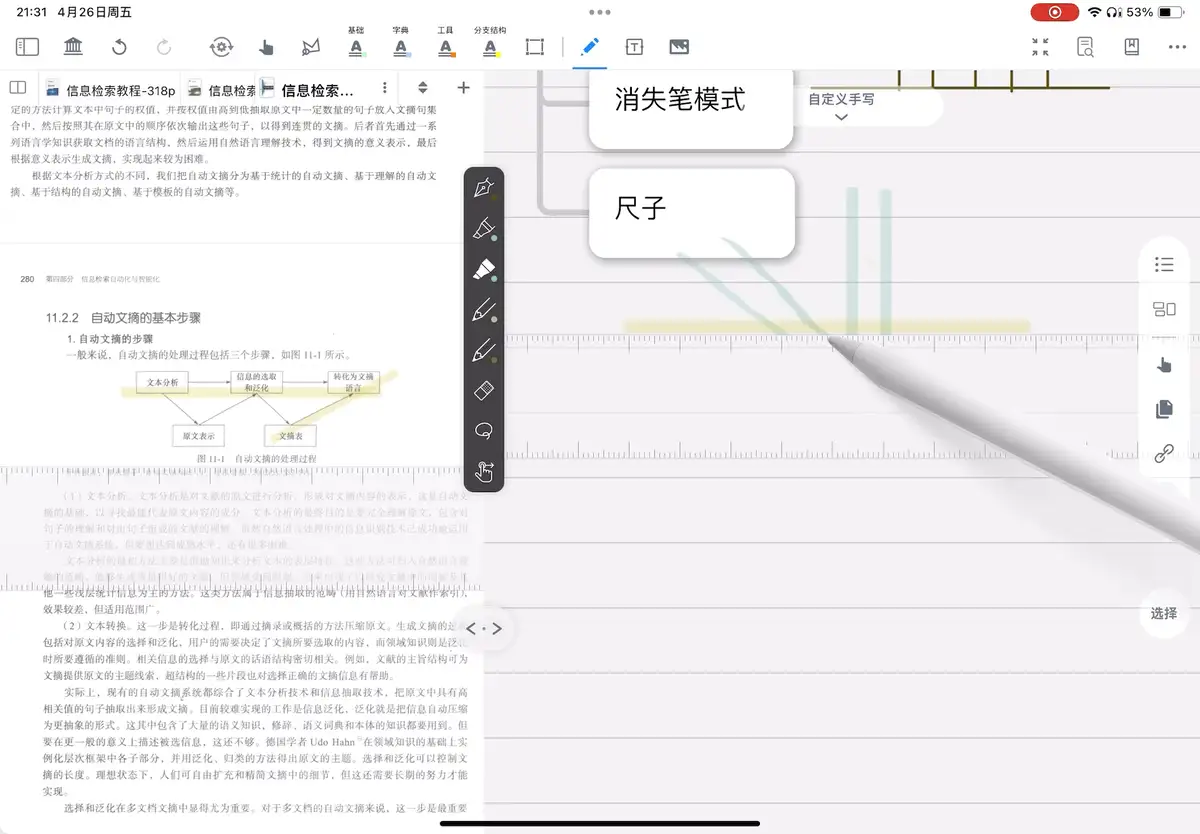

2.3.1. 尺子
  • 选中笔工具后再次点击,可以看到手写自定义弹窗中的尺子开关
  • 打开开关,可以在该模块(脑图、文档或卡片)唤起直尺工具
2.3.1.1. 尺子位置和角度的调节
  • 点击尺子并拖动,可以将尺子拖到想要的位置
  • 二指按着尺子转动,即可调节直尺角度。
💡如果脑图、文档、卡片都开启直尺功能,则可以分别调节。
如果发现无法点击无反应,可以用笔先在该区域写一笔,令MN识别当前操作的尺子工具
动图演示:调节尺子位置和角度 动图演示:调节尺子位置和角度
2.3.1.2. 尺子与书写
笔尖沿直尺划线,即可自动生成直线,并显示笔尖所在位置的数值。
💡当笔尖不沿着直尺书写时,不会自动生成直线。
直尺也可起到遮挡作用,如图所示:
直尺起遮挡作用 直尺起遮挡作用

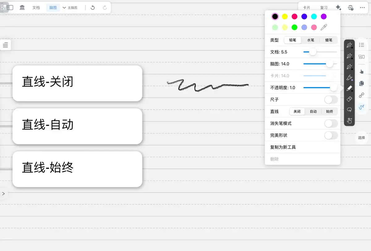

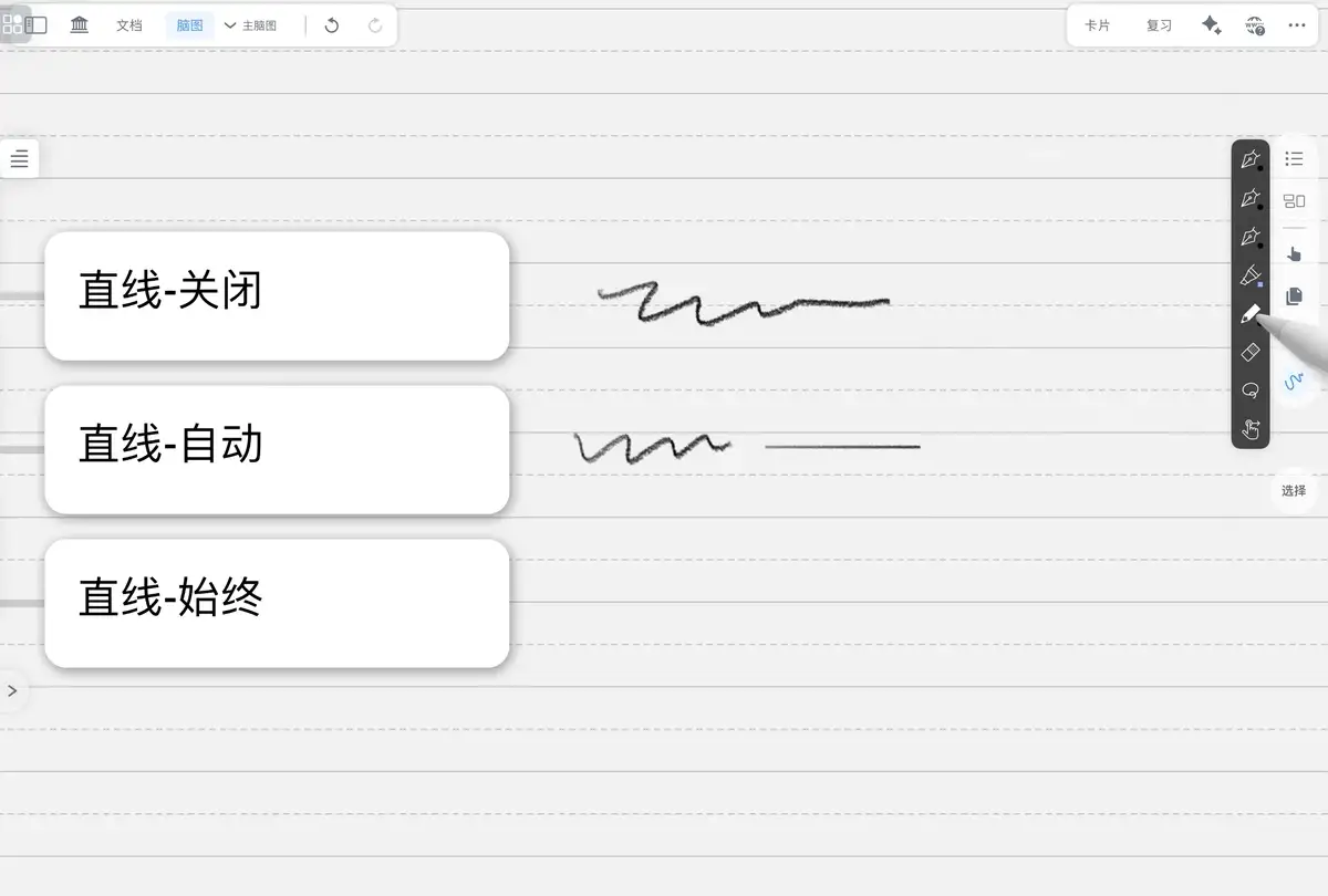

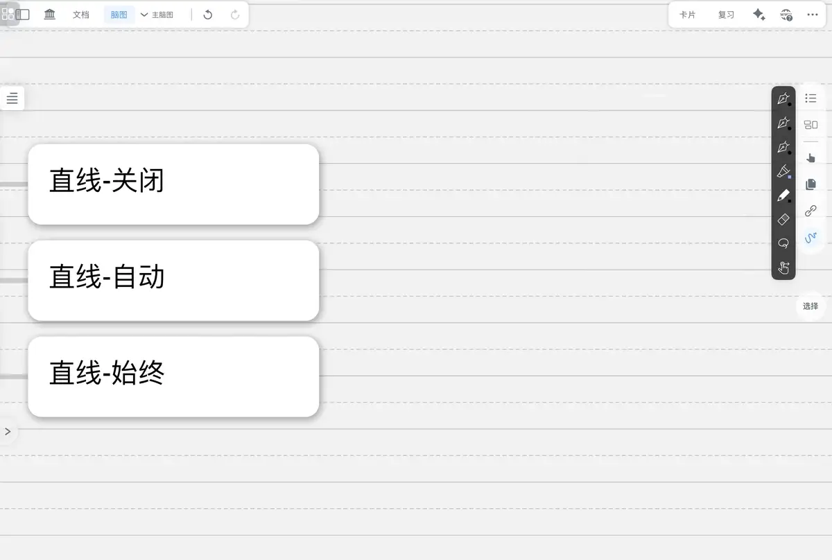

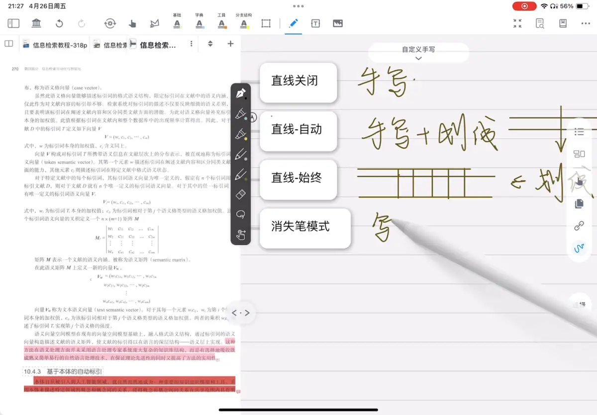

2.3.2. 直线
选中笔工具后再次点击,可以看到手写自定义弹窗中的直线栏,有关闭、自动、始终三种状态可以选择。
状态 效果 适用场景
🖼️ 图片 不转换为直线 手写笔记文字、绘制曲线
🖼️ 图片 比较接近直线的笔画可以转化成直线 适用于手写和划线(如制作表格)切换频繁的情况
🖼️ 图片 全部转换为直线 画表格、链接卡片
关闭 关闭
自动 自动
始终 始终
2.3.3. 消失笔模式
  • 选中笔工具后再次点击,可以看到手写自定义弹窗中的消失笔开关
  • 开启后,手写笔迹在停顿1秒后自动消失。
💡可配合演示模式,用于讲解、录课等。
动图演示:消失笔模式 动图演示:消失笔模式

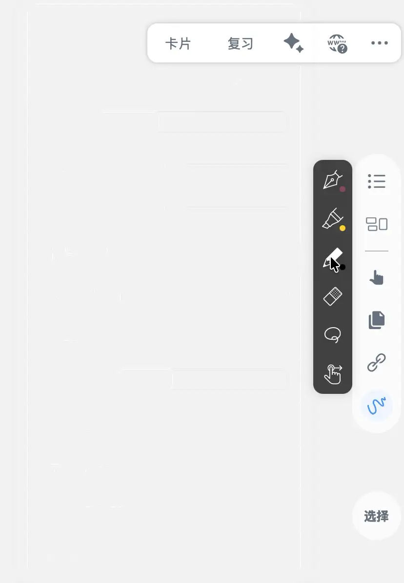

2.4. 橡皮工具
2.4.1. 橡皮擦设置
橡皮
打开手写工具栏后选择橡皮工具(如上图),可以使用橡皮擦除手写笔迹
再次点击橡皮工具,可以唤起橡皮设置弹窗

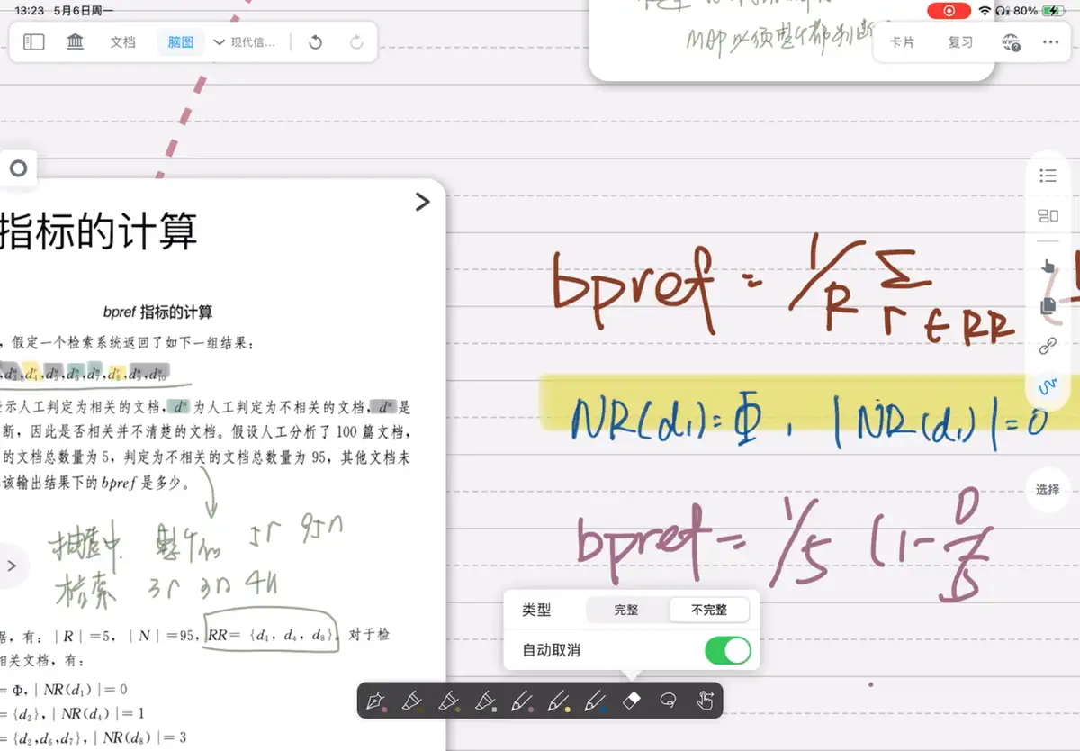

  1. 完整擦除 vs 不完整擦除
💡使用橡皮工具进行擦除时,有时需要擦除该笔迹的全部部分,如大篇幅删除笔记内容。
而有时只需要擦除这一笔的一部分,如更改绘画形象。
在橡皮设置弹窗,将橡皮状态选为完整,橡皮会将接触到的笔迹的所有部分全部擦除。
将橡皮类型切换为不完整,橡皮只会擦除接触到的像素本身。
动图演示:橡皮-完整 动图演示:橡皮-完整
动图演示:橡皮-不完整 动图演示:橡皮-不完整
  1. 自动取消
在橡皮设置弹窗,打开自动取消开关,使用橡皮擦除一次便会自动取消橡皮工具,切换为上一个使用的笔工具。
💡开启自动取消后,擦除动作一旦停止,橡皮工具立刻转变为原用手写工具,工作流简化为"选取橡皮工具 → 擦除部分 → 继续手写",避免了手动切换回笔工具时选错的麻烦
动图演示:橡皮自动取消 动图演示:橡皮自动取消

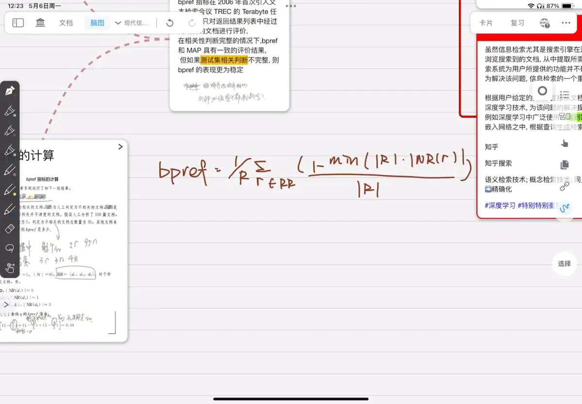

2.5. 套索工具
套索功能
打开手写工具栏后选择套索工具(如上图),用套索圈住手写笔迹后,笔迹会被选中并显示在蓝色框内,同时弹出黑色的套索弹出菜单栏,支持颜色调整、剪切、复制、转文本、删除等操作。
2.5.1. 移动和缩放选中笔迹
  • 使用笔或手指,点击蓝色框右下角的三角图标并拖动,可以调整笔迹大小。
  • 使用笔或手指对选中笔迹进行拖动,可以改变笔迹位置
💡长按选中笔迹进行拖动,可以将文档内的笔迹复制到脑图,反之亦然
动图演示:移动和缩放选中笔迹 动图演示:移动和缩放选中笔迹
2.5.2. 调整选中笔迹颜色
点击套索弹出菜单栏中的颜色选项,弹出颜色栏,点击颜色图标即可将选中所有笔迹更改为该颜色。
动图演示:调整选中笔迹颜色 动图演示:调整选中笔迹颜色
