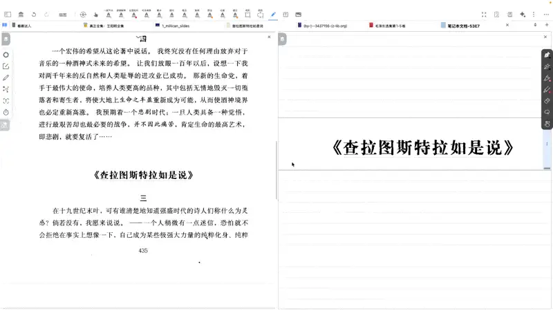

如下图所示,左侧文档是尼采在《看哪这人》中对《查拉图斯特拉如是说》的评价。接下来将展示如何快速引用该评价到右侧文档中。

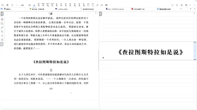

学习者在文档界面内,开启双文对照模式。使用手形工具选中所需内容,拖拽到另一个文档右侧边缘,内容将以留白卡片形式插入。
同文档插入留白卡片 同文档插入留白卡片
跨文档插入留白卡片 跨文档插入留白卡片

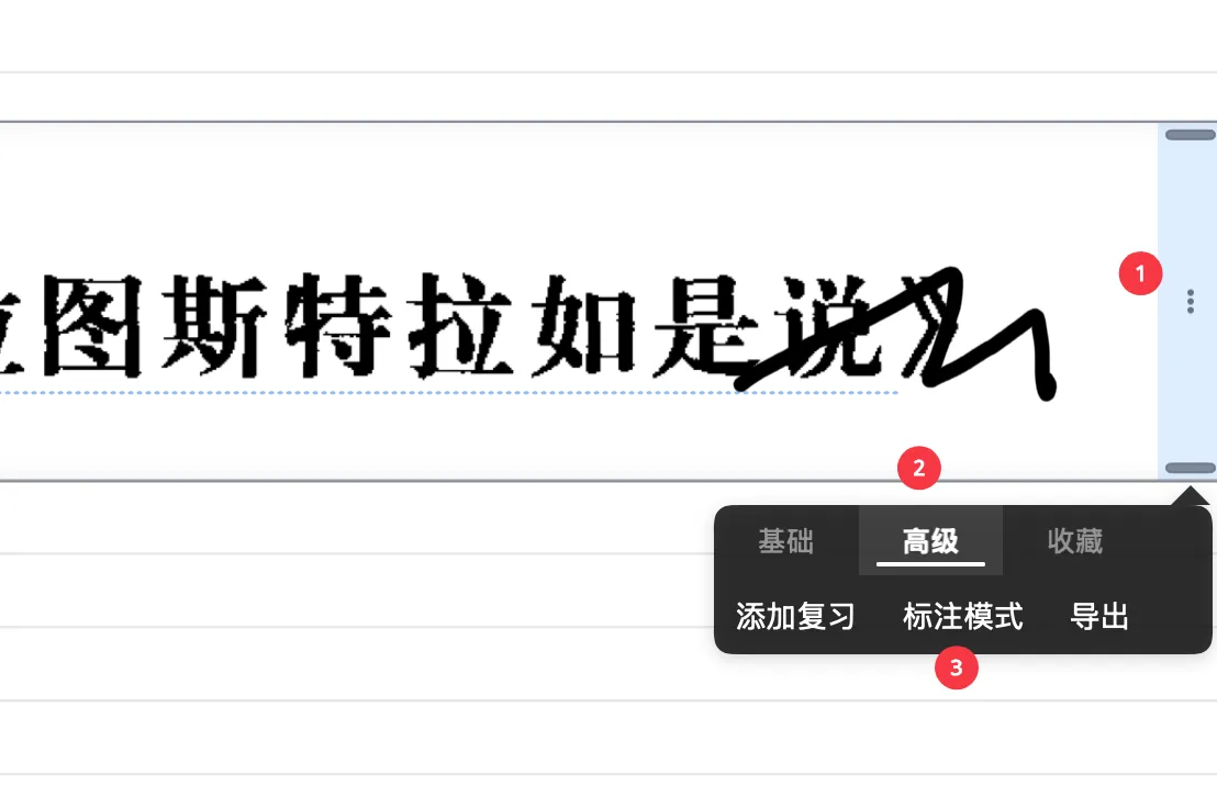

标注模式的设置入口位于留白卡片右侧的竖向省略号,点击进入弹出菜单栏,选择高级,点击标注模式
标注模式总共有三种。
标注在独立空间:留白卡片里的手写层与原文档的手写层不进行同步。
留白卡片与原文档手写层不同步 留白卡片与原文档手写层不同步
标注在源上:留白卡片里的手写层与原文档的手写层双向同步,原文档的手写会同步到留白卡片,留白卡片的手写也会同步到原文档。
留白卡片与原文档手写层双向同步 留白卡片与原文档手写层双向同步
标注在独立空间并叠加源:留白卡片里的手写层与原文档的手写层单向同步,只有原文档的手写内容会同步到留白卡片中,以减淡颜色显示。留白卡片里的手写不会同步到原文档。
留白卡片与原文档手写层单向同步 留白卡片与原文档手写层单向同步

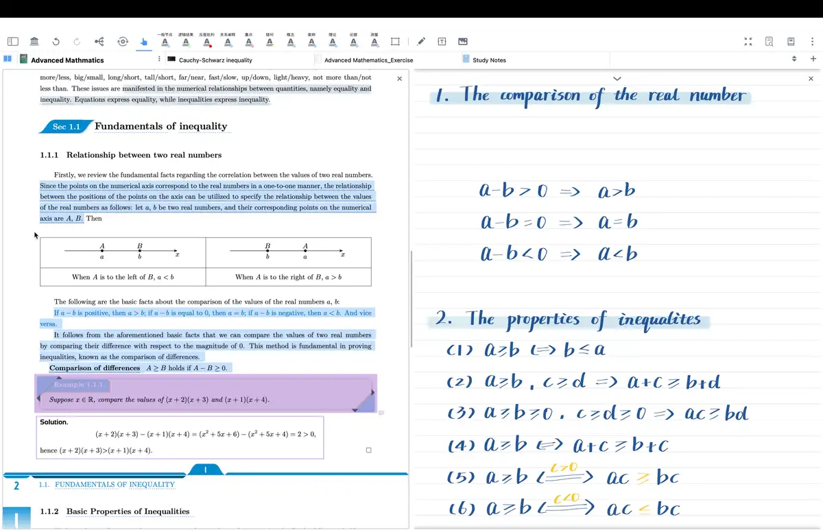

如下图所示,左侧文档是教材,右侧是自己建立的手写笔记本。接下来将展示如何快速将教材内容片段插入到手写笔记本中。
1.2.1 建立文本/图像框

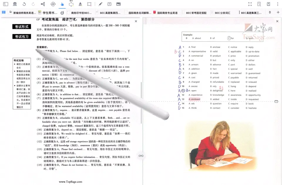

学习者在文档界面内,开启双文对照模式。使用手型工具选中所需内容,拖拽到另一个文档左侧边缘,内容将以文本/图片框形式插入。
文本形式插入 文本形式插入
图片形式插入 图片形式插入
