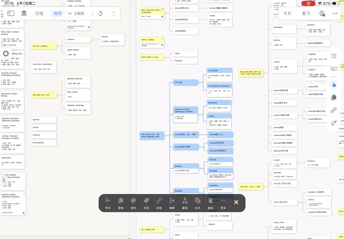

  • 移动卡片:拖拽到任意位置、成为子卡片、独立卡片
  • 合并卡片:将多张卡片内容合并为一张
  • 重组卡片:拆分已合并的卡片

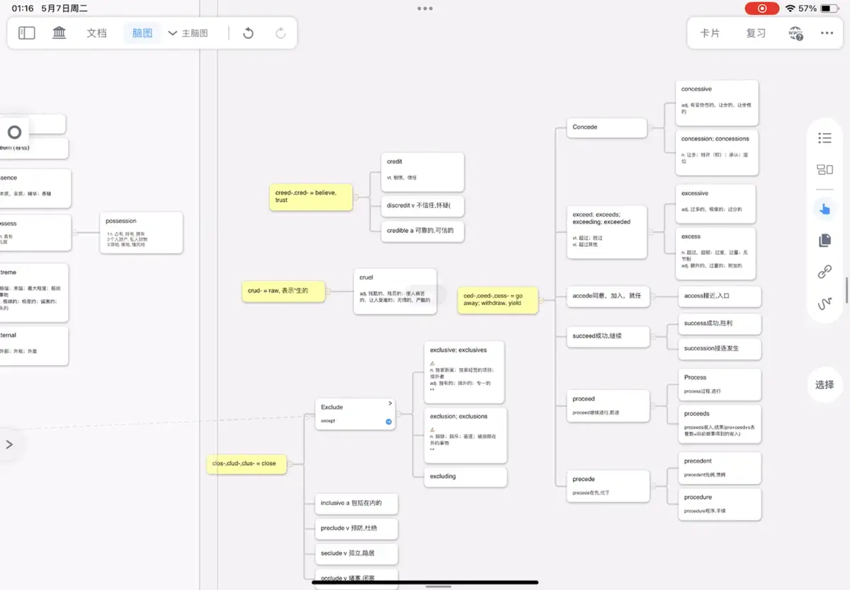

在脑图或子脑图中,独立卡片(没有上级节点的卡片)可以随意分布。

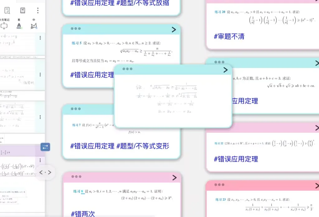

用户可以按住卡片并拖到想要的位置,也可以与其他卡片重叠,进行联系和对比
💡非独立卡片可以f将子卡片移出为独立卡片,也可以拖动为子卡片
随意拖拽 随意拖拽
卡片可堆叠 卡片可堆叠
💡卡片拖动到其他卡片上,且重合区域较少,没有触发“🖼️ 图片”及“🖼️ 图片”才可堆叠显示

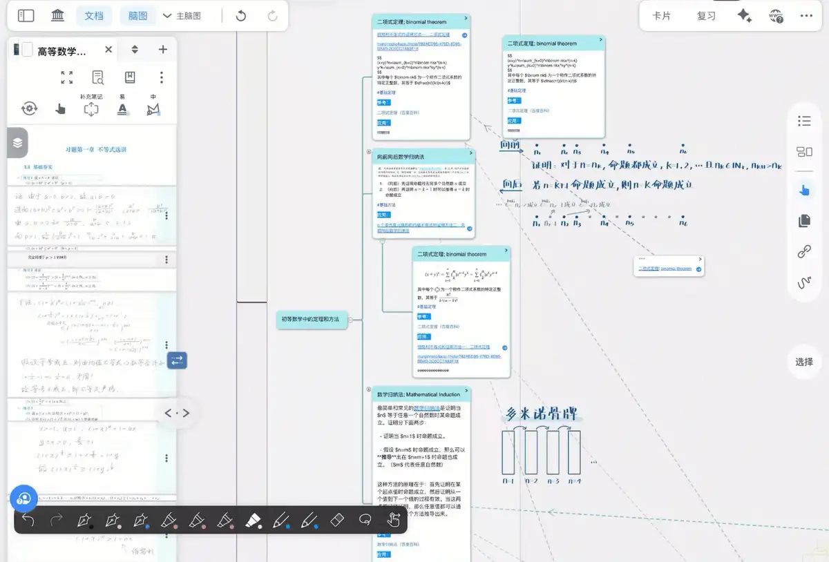

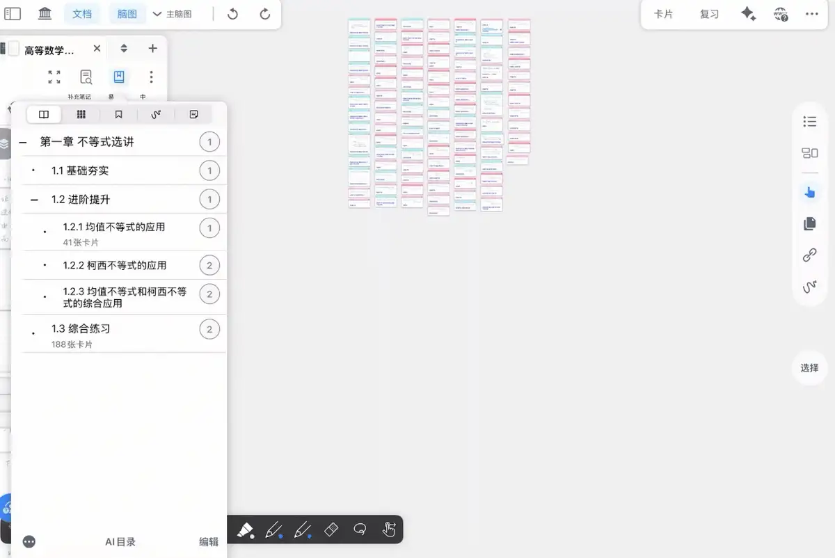

1.3 按文档目录自动组织卡片
💡前提:文档需要有目录结构。
如何生成目录详见:手动&自动生成文档目录
在卡片独立时,按住选择的卡片,将卡片拖拽到右上角空白处
右上角会出现文档目录字样的黑色文字框
将卡片拖拽到文档目录框中后松手,该文档目录将会以脑图分支的形式呈现,并且摘录卡片会成为所属分支的子卡片。
按文档目录排列 按文档目录排列

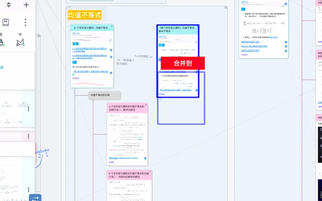

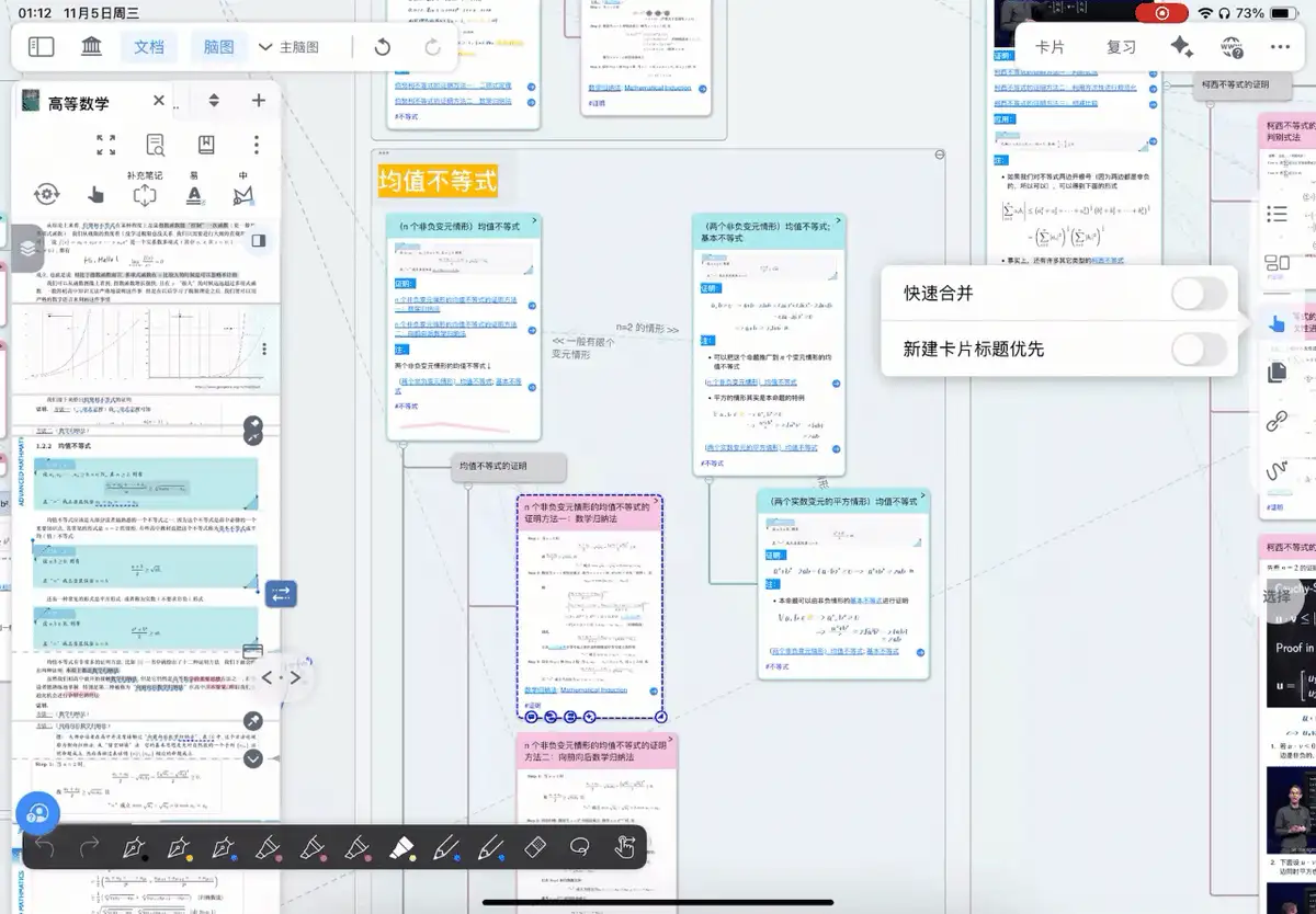

2.1 多次拖动使卡片合并
  • 在默认情况下,按住选择的卡片A拖动到另一个卡片B上,出现绿色提示框成为子卡片后松手,卡片A成为卡片B的子卡片。
  • 此时再次拖拽,出现红色提示框合并到后松手,卡片 A 则会与卡片 B 合并,其内容位于卡片B 的内容之后。
合并到 合并到
2.2 一次拖动使卡片合并
手形工具-脑图
点击脑图工具栏的手型工具(如上图所示),打开“快速合并”开关
  • 按住选择的卡片A拖动到另一个卡片B的右侧,出现绿色提示框“成为子卡片”
  • 拖到卡片B的左侧,则出现红色提示框“合并到”

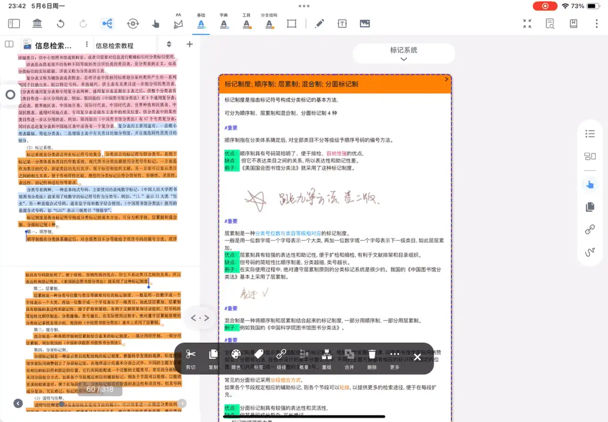

3 重组节点
💡在卡片合并后如需再次进行调整,可以将卡片解除合并,拆分后重组
  • 点击需要解除合并的卡片,在卡片弹出菜单栏及其自定义的高级栏中选择更多;
  • 在弹出的选中面板的操作\卡片栏选择解除合并
  • 此时卡片内仅存第一段摘录,其他摘录\评论变为该卡片的子卡片,方便后续重新进行节点的移动和合并。
