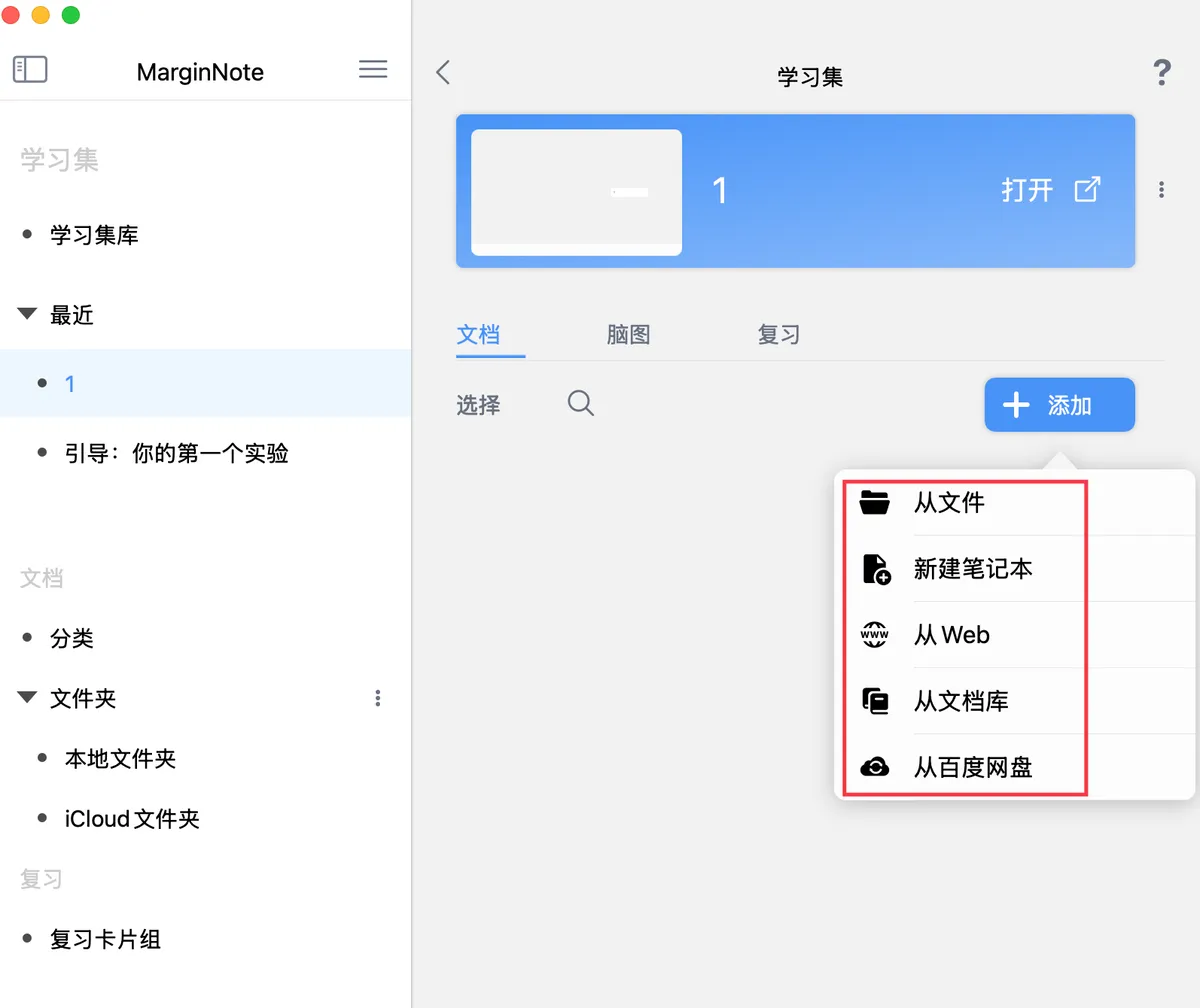

建立学习集并加入文档,可以按以下步骤操作:

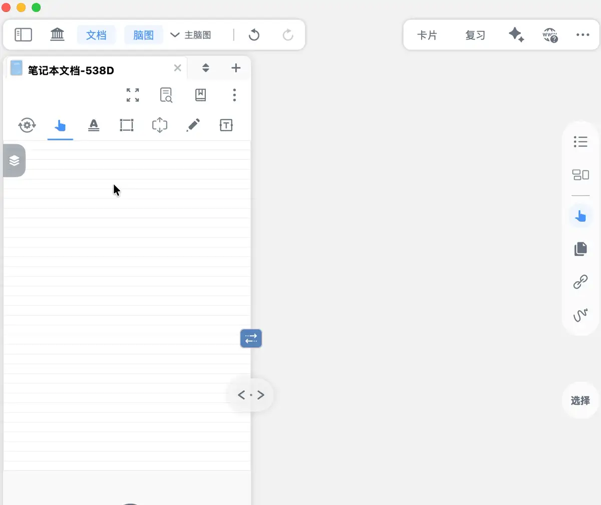

  1. 点击首页右上角 ➕ 新建按钮,选择新建学习集并为新学习集命名
  2. 点击学习集主页的 ➕ 添加,导入需要学习的文档(详见:新建学习集:开启主题式学习)
  3. 文档加入后,点击进入学习集,即可看到文档与脑图的联动界面
动图演示:新建学习集 动图演示:新建学习集
添加文档的五种方式 添加文档的五种方式
文档-脑图的联动界面 文档-脑图的联动界面

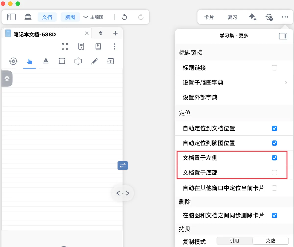

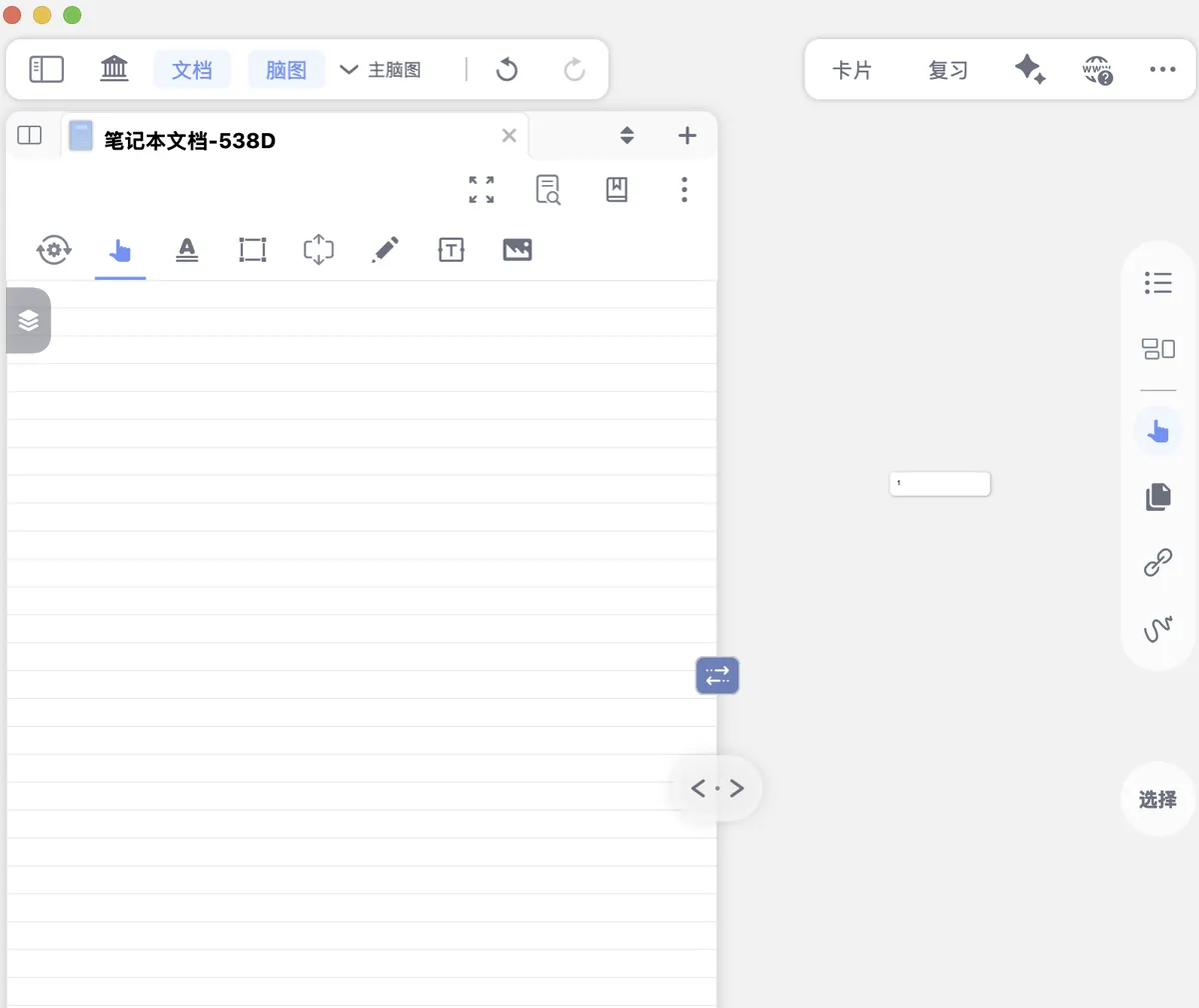

1.2 调整脑图与文档联动视图
进入学习集后,建议先调整好文档与脑图的显示布局,方便边摘录边查看脑图变化。
  • 布局调整:
    • 点击右上角...按钮,进入学习集-更多,根据使用习惯勾选文档位置:
      • 文档置于左侧
      • 文档置于右侧(默认)
      • 文档置于底部
    • 也可以直接拖动文档区域,将其拖至左侧、右侧或底部。
  • 显示比例调整:拖动文档与脑图之间的视图调节按钮,调整文档的显示比例。
关于联动视图的更多设置(如横向/纵向布局、多文档显示等),详见脑图与文档联动视图。
使用设置调整文档位置(此时文档位于左侧) 使用设置调整文档位置(此时文档位于左侧)
拖动调整文档布局 拖动调整文档布局
调整文档显示比例 调整文档显示比例

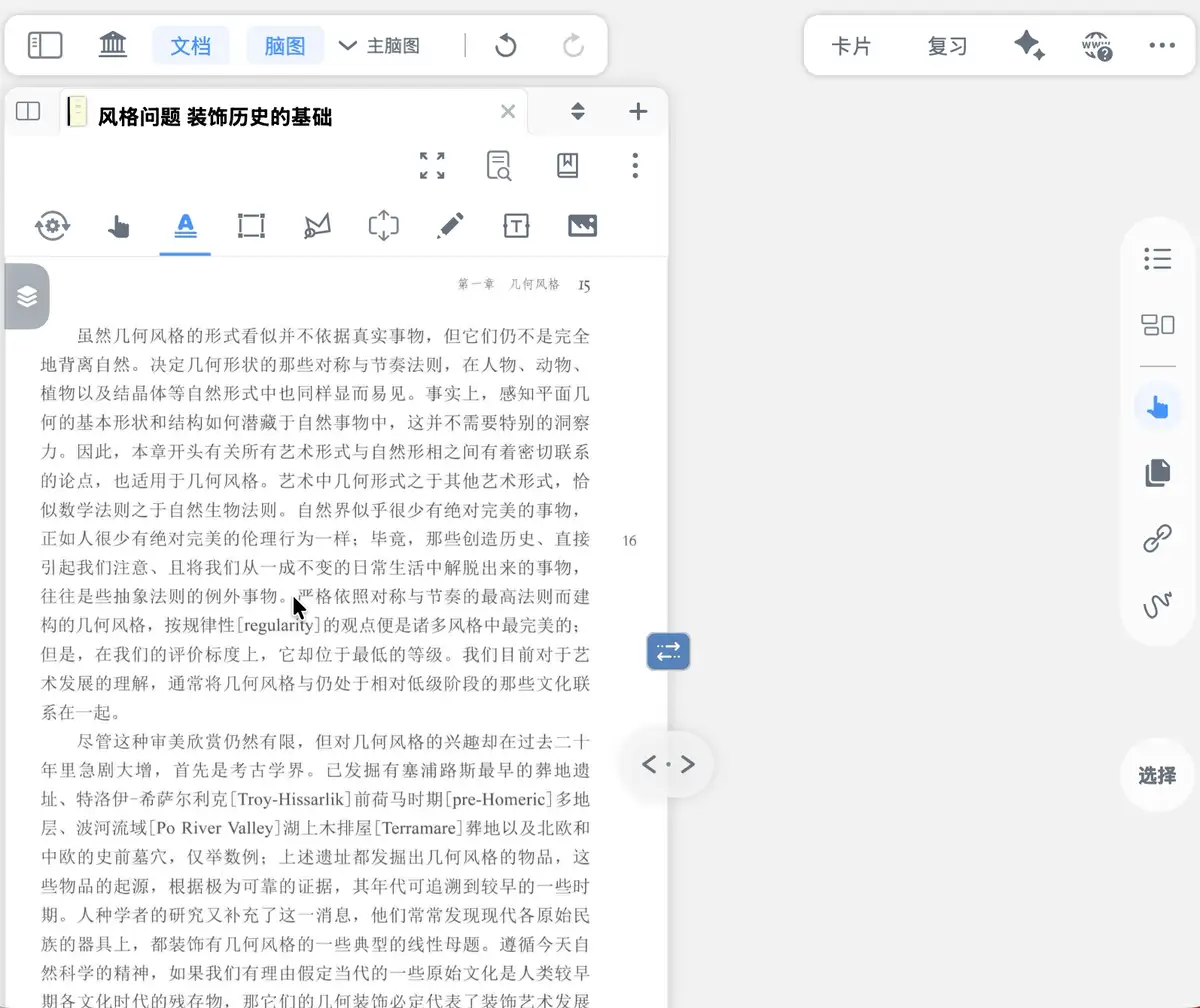

2 路径一:边摘录,边生成脑图
如果你现在正好打开一本新的 PDF,准备从头开始学习,可以按照路径一的方法,实现边摘录、边生成脑图。
💡这是最常用的工作方式——在阅读文档的同时,摘录内容会自动添加到脑图中,实时构建知识框架。

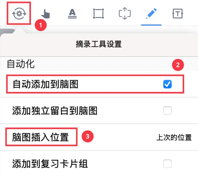

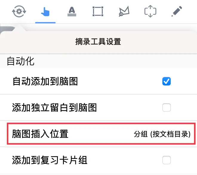

摘录工具设置
  1. 点击文档工具栏左上角的摘录工具设置(如上方图标所示)
  2. 勾选自动添加到脑图
  3. 点击脑图插入位置,根据需求选择卡片的分组方式
    插入位置 使用场景
    分组(按文档目录) 精度教材,自动按章节目录归组
    分组(按文档) 多文档阅读,自动按文档归组
    上次的位置 自由搭建,卡片添加到上次摘录位置附近
    关于三种插入方式的详细用法和场景示例,详见摘录工具及其自动化。
具体设置步骤 具体设置步骤
3种脑图插入位置 3种脑图插入位置

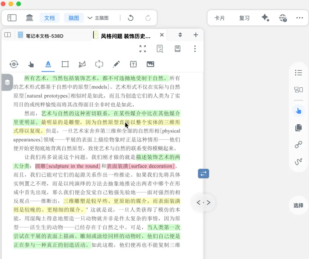

以分组(按文档目录)为例:设置完成后,在文档中开始摘录,摘录卡片将自动归入对应的目录章节,脑图框架同步生成
设置页面 设置页面
分组(按文档目录) 的摘录效果:摘录时,其所在的目录章节也会自动创建卡片,并将摘录卡片自动分组并插入到目录卡片中 分组(按文档目录) 的摘录效果:摘录时,其所在的目录章节也会自动创建卡片,并将摘录卡片自动分组并插入到目录卡片中

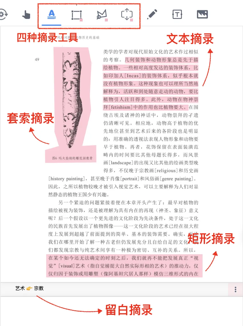

2.2 选择摘录工具,开始摘录
完成设置后,选择合适的摘录工具在文档中摘录内容,卡片会自动按照设定的方式添加到脑图中。 MarginNote 4 提供4种摘录工具,适用于不同类型的内容:
工具 使用场景
文本摘录 段落、句子等文字内容
框选摘录 图片、公式、表格等区域
套索摘录 形状不规则的区域
留白摘录 在文档内或侧部创建可编辑留白区,共有三种摘录形式
关于每种工具的详细操作步骤,详见摘录:抓住全文重点。摘录工具还可配置自动化,实现摘录的同时,同步设置好标签、颜色等等,详见:摘录工具及其自动化。
四种摘录工具 四种摘录工具

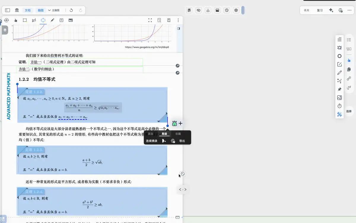

3.1 单个摘录转化
💡适合只需要将个别摘录添加到脑图的情况。
动图演示:单个摘录添加到脑图 动图演示:单个摘录添加到脑图
可按照以下步骤进行操作:
  1. 在文档中点击需要转化的摘录
  2. 在弹出的菜单栏中,点击添加到脑图
  3. 该摘录卡片将立即出现在脑图中

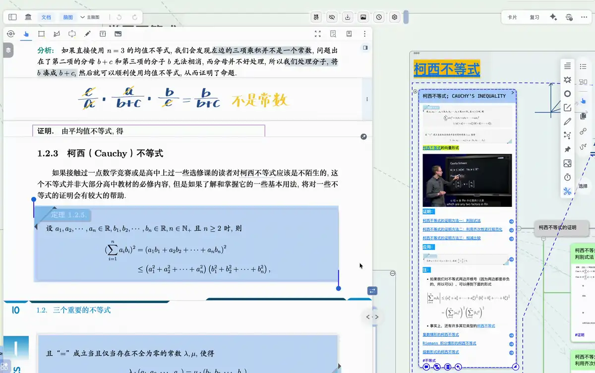

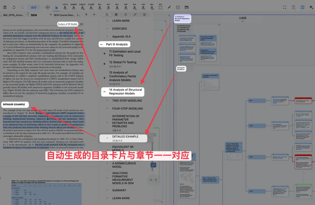

4 路径三:从文档目录一键生成脑图
💡对于有清晰目录结构的文档(如教材、报告),可以直接将目录转化为脑图框架,摘录内容会自动归入对应目录脑图的对应章节分支。
比如摘录第一章节的文字,MarginNote就会自动生成一个以第一章节名称命名的卡片,并自动将新生成的摘录卡片插入到该卡片中成为其子节点。
自动生成的目录卡片与章节一一对应 自动生成的目录卡片与章节一一对应
4.1 确认文档目录
书页查找
点击文档右上角的书页查找按钮(如上方图标所示),打开目录视图,确认文档包含目录。

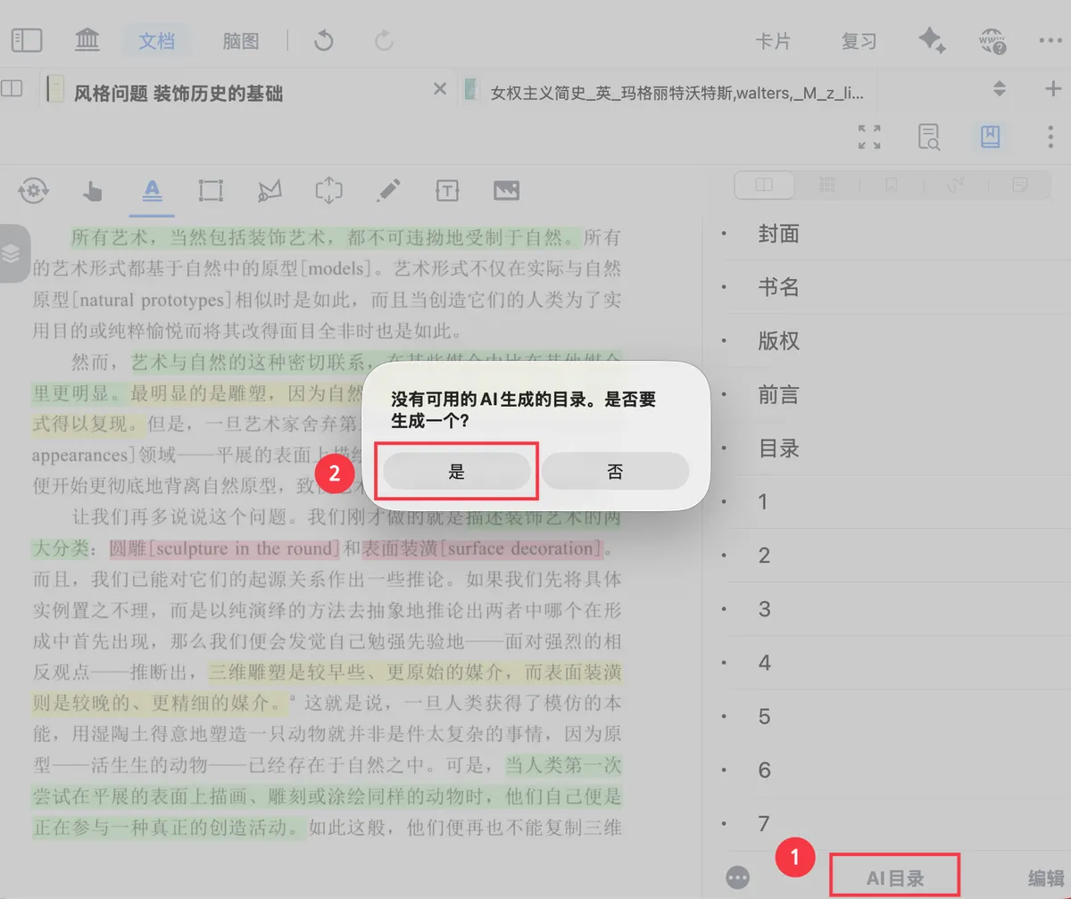

💡提示:若文档没有目录,可手动新建目录,或点击底部AI目录按钮让AI自动生成目录。详见:手动&自动生成文档目录。
查看文档目录 查看文档目录
可使用AI生成目录 可使用AI生成目录

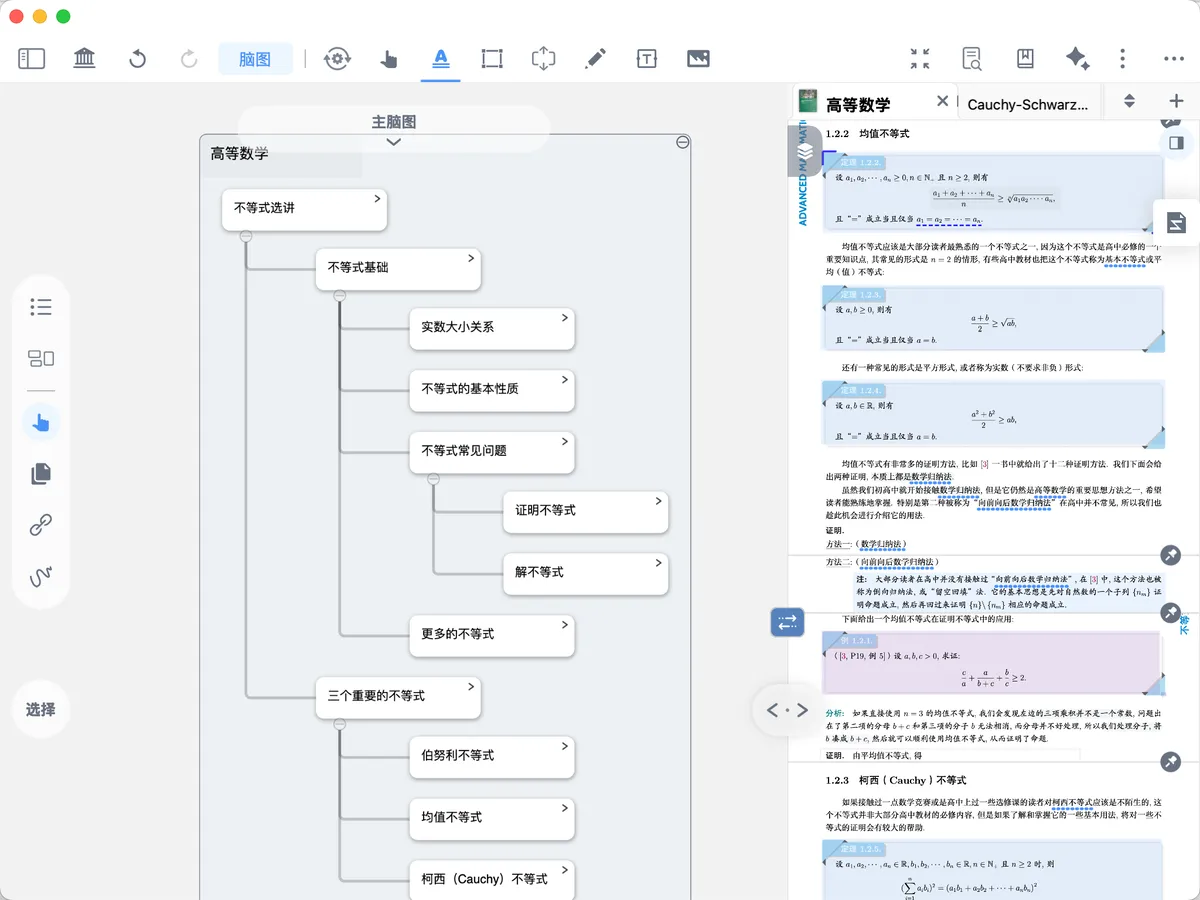

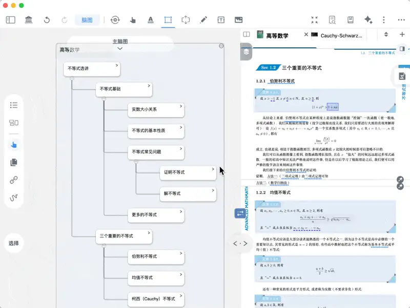

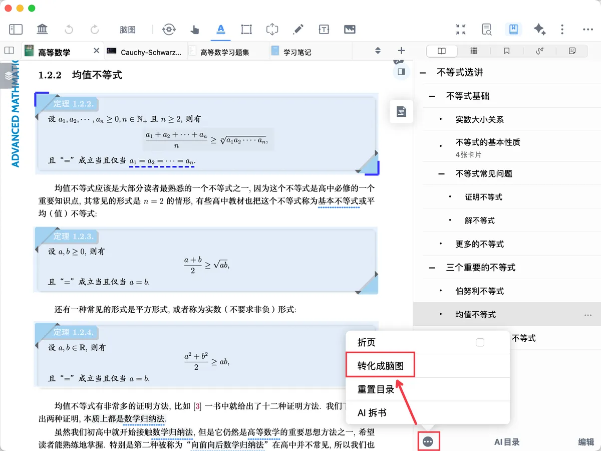

4.2 目录转化为脑图
点击目录视图左下角...→转化成脑图,目录将转化为脑图卡片树。
若将脑图插入位置设置为按文档目录分组(详见2.1配置摘录设置),则后续文档中的摘录将自动插入到目录脑图树中。这样一来,脑图中的卡片结构就如同文档目录一般清晰,即便不打开文档也能轻松在脑图中定位目标章节的卡片。
目录转化为脑图 目录转化为脑图
目录转化为脑图的效果 目录转化为脑图的效果
动图演示:文档摘录会自动插入到目录脑图树对应的分支 动图演示:文档摘录会自动插入到目录脑图树对应的分支

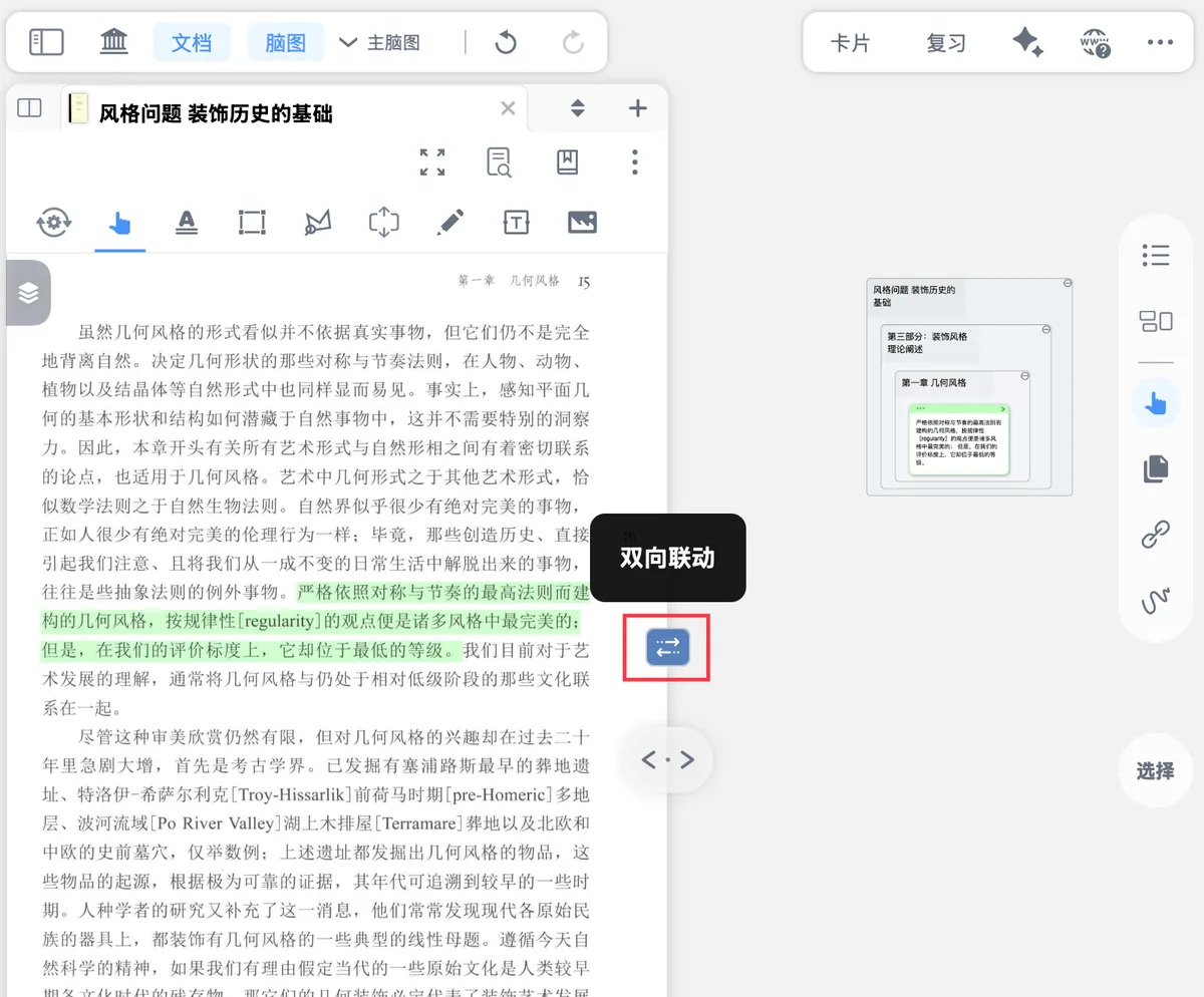

5.1 与文档对照查看
💡在脑图与文档之间互相定位,点击卡片可跳转到文档原文,点击文档摘录可定位到对应卡片。

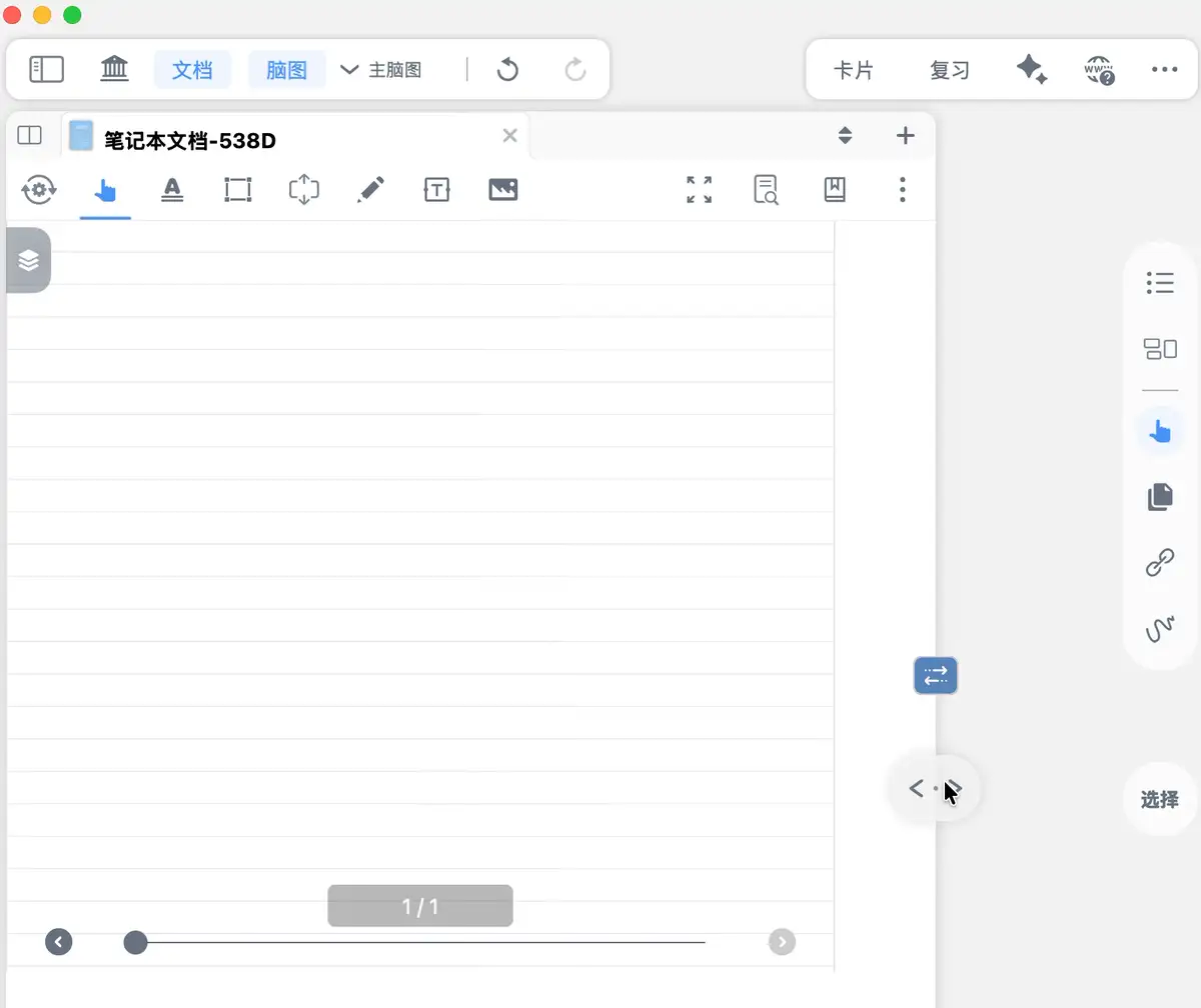

联动控制
点击联动控制按钮(如上方图标所示),切换到双向联动模式
  • 在文档中点击摘录高亮、留白,脑图将自动定位到摘录卡片所在位置
  • 单击脑图中的摘录卡片,或依次点击卡片右上角的“>”按钮-文档位置,文档将自动定位到摘录所在页面,突出高亮或框选摘录位置
关于脑图与文档联动的详细用法,请见:脑图与文档联动视图。
