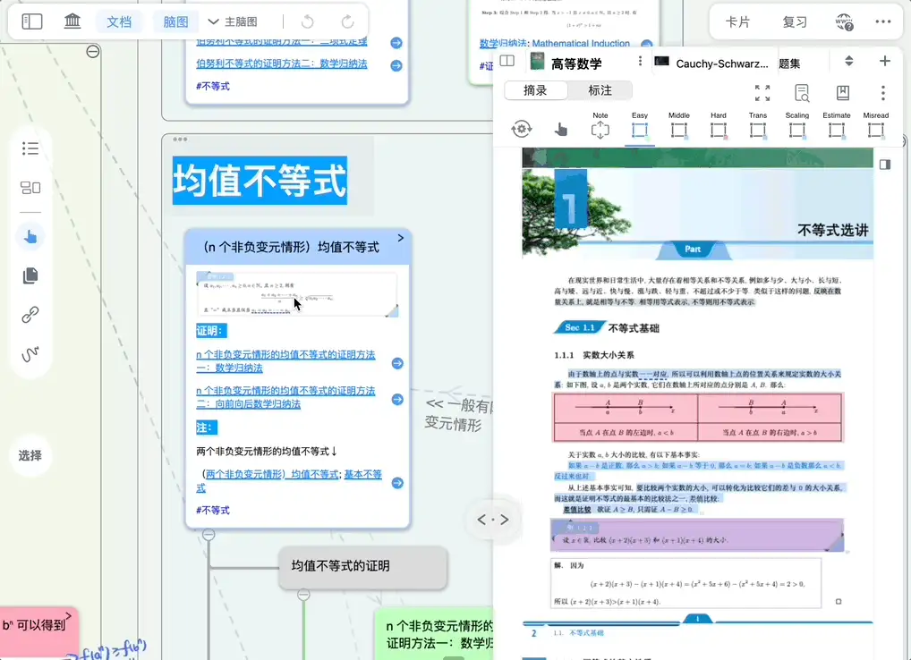

脑图和文档的回源定位是 MarginNote 最基本也是最核心的定位功能。文档中摘录的卡片和摘录之间可以相互定位。
联动控制

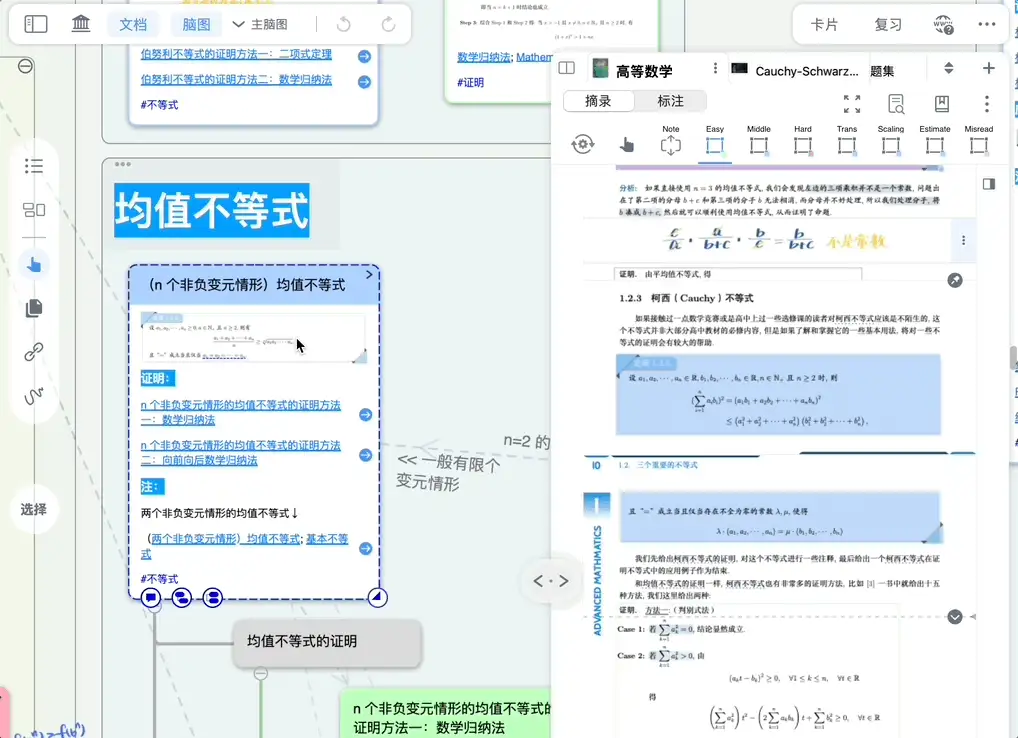

点击联动控制按钮(如上方图标所示),即可切换联动状态(共4种)

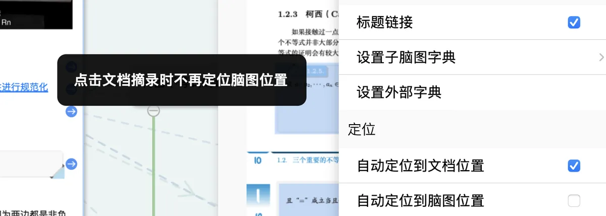

  1. ➡️从文档定位到脑图:点击文档摘录时,自动定位到对应的脑图卡片;
联动控制: 从文档定位到脑图 联动控制: 从文档定位到脑图

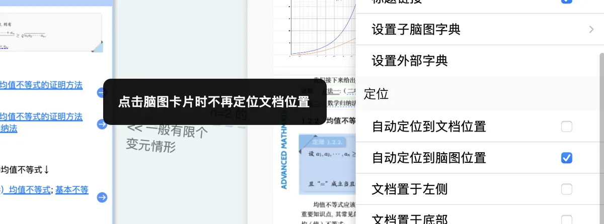

也可点击学习集右上角横排三点,在学习集-更多面板里设置:关闭自动定位到文档位置,开启自动定位到脑图位置
点击脑图卡片时不再定位文档位置 点击脑图卡片时不再定位文档位置
动图演示:点击脑图卡片,不再定位到文档摘录;但点击文档摘录时仍然会定位到脑图卡片。 动图演示:点击脑图卡片,不再定位到文档摘录;但点击文档摘录时仍然会定位到脑图卡片。

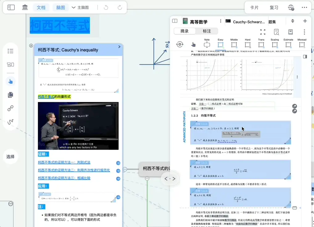

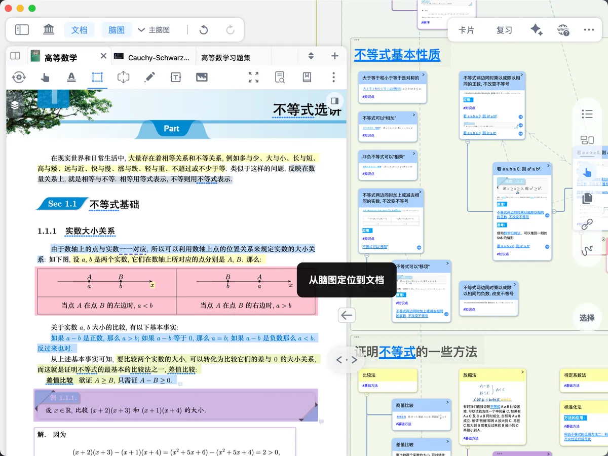

  1. ⬅️从脑图定位到文档:点击脑图卡片时,自动定位到对应的文档摘录;
联动控制: 从脑图定位到文档 联动控制: 从脑图定位到文档
也可点击学习集右上角横排三点,在学习集-更多面板里设置:开启自动定位到文档位置,关闭自动定位到脑图位置
点击文档摘录时不再定位脑图卡片位置 点击文档摘录时不再定位脑图卡片位置
动图演示:点击文档摘录,不再定位到脑图;但点击脑图卡片时仍然会定位到文档摘录。 动图演示:点击文档摘录,不再定位到脑图;但点击脑图卡片时仍然会定位到文档摘录。

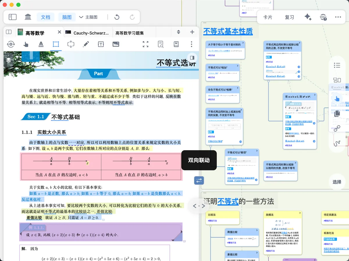

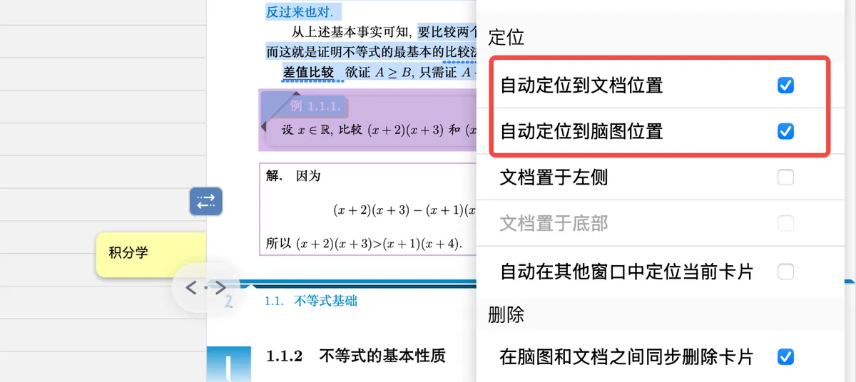

  1. ↔️双向联动:兼具1和2的双向定位功能;
联动控制: 双向联动 联动控制: 双向联动

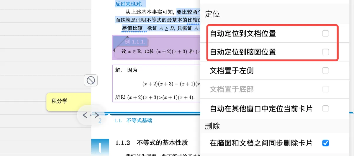

也可点击学习集右上角横排三点,在学习集-更多面板里设置:同时开启自动定位到文档位置和自动定位到脑图位置
动图演示:脑图卡片与文档摘录之间的相互定位 动图演示:脑图卡片与文档摘录之间的相互定位

也可点击学习集右上角横排三点,在学习集-更多面板里设置:同时关闭自动定位到文档位置和自动定位到脑图位置

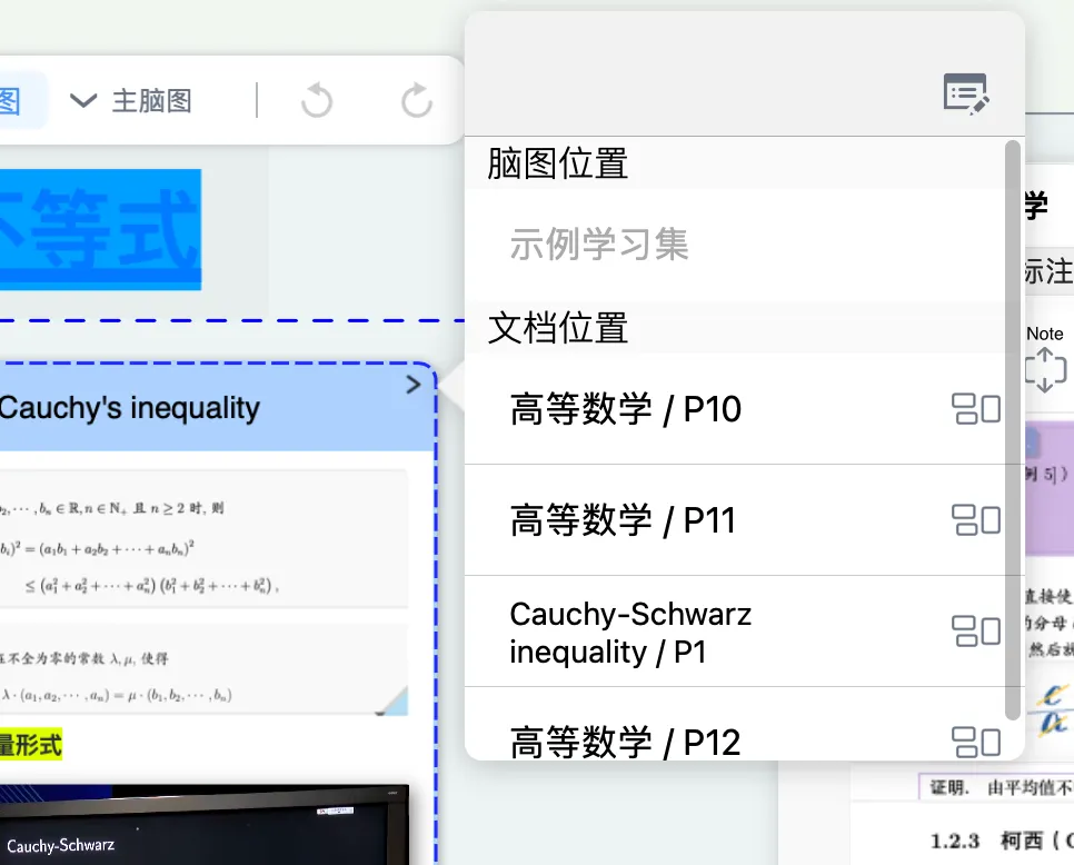

1.1 查看脑图上下文的位置信息
点击卡片右上角的>,可以查看卡片的脑图位置和摘录的文档位置。
查看当前卡片的脑图位置和所摘录的文档位置 查看当前卡片的脑图位置和所摘录的文档位置
1.1.1 文档摘录卡片
点击文档位置中的文档,可以跳转到文档对应的位置
跳转到文档对应的位置 跳转到文档对应的位置

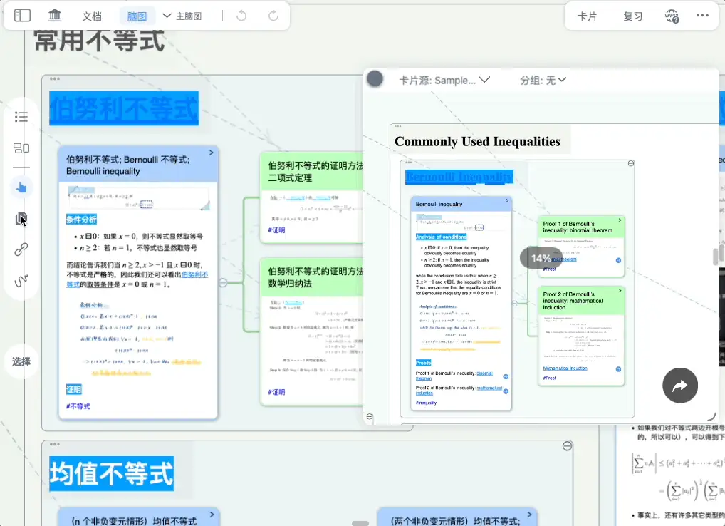

2.2.1 引用
若某张卡片是引用自其它学习集的脑图中的卡片,点击卡片右上角的>,在脑图位置中会显示所有卡片(包含源卡片以及其它引用卡片)的学习集和脑图位置,点击会在浮动视图中定位这些卡片。
在浮动视图中定位 其他学习集 的引用卡片 在浮动视图中定位 其他学习集 的引用卡片

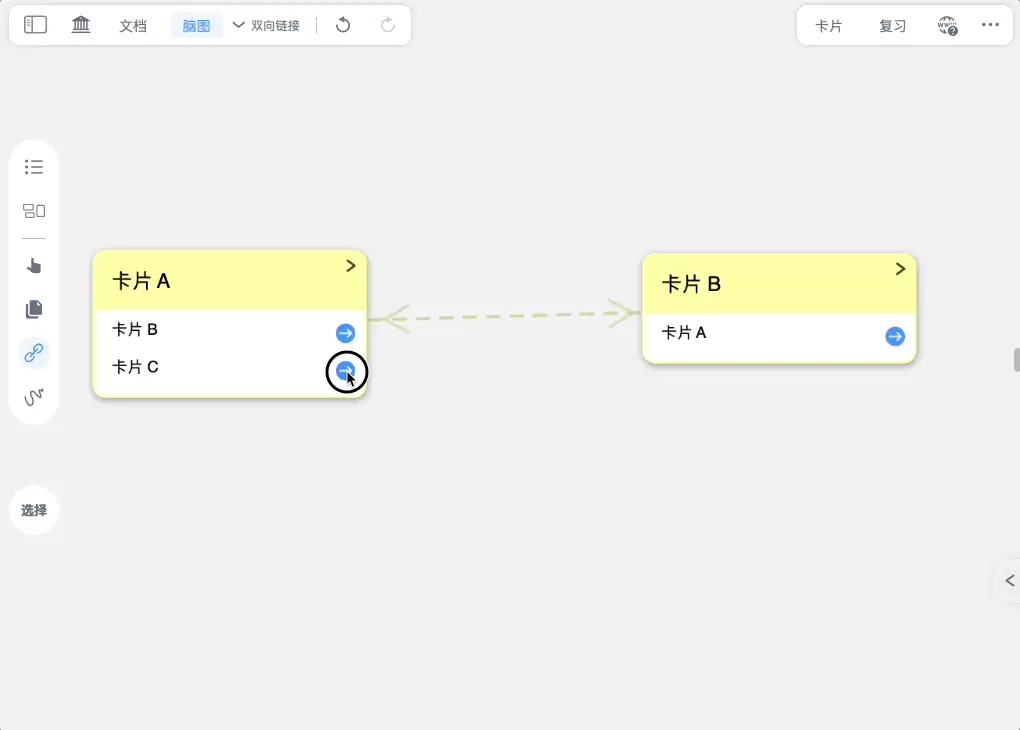

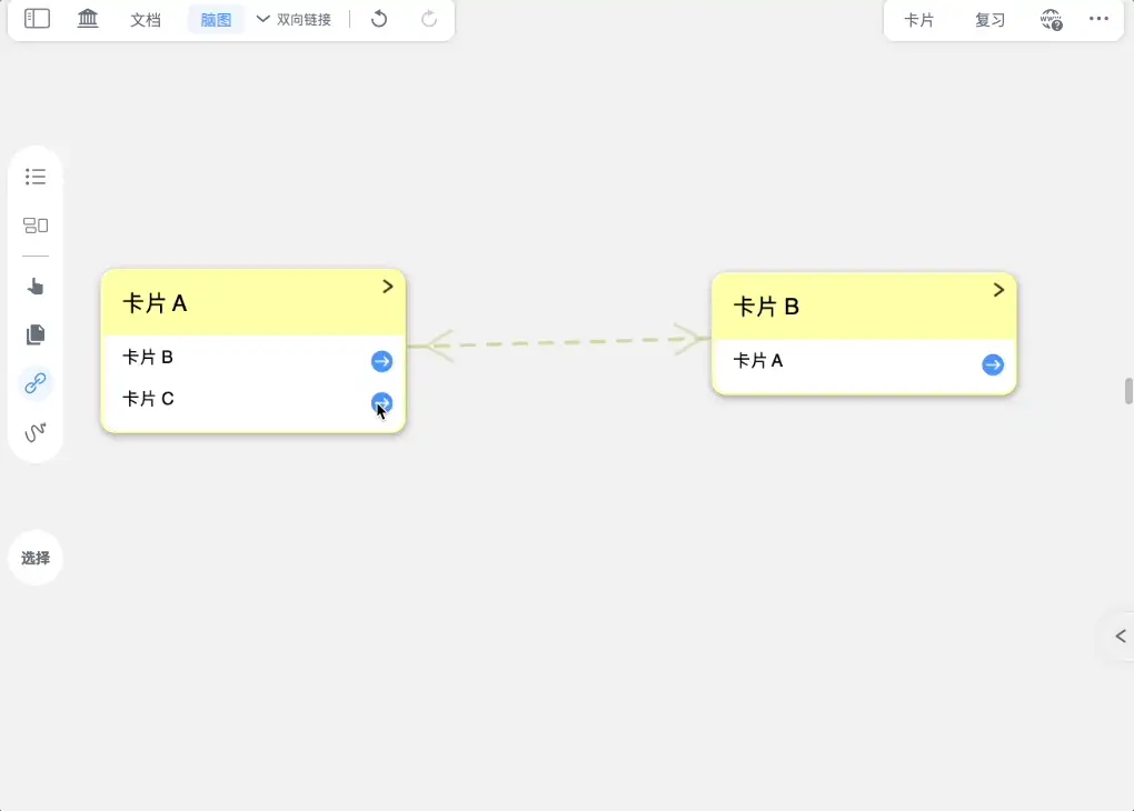

2.3 通过链接定位
单击链接图标:在浮动视图中显示对应的链接卡片
单击链接:在浮动视图里显示链接到的卡片 单击链接:在浮动视图里显示链接到的卡片
双击链接图标:直接跳转到对应的链接卡片
双击链接:直接跳转链接到的卡片 双击链接:直接跳转链接到的卡片

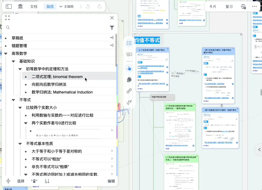

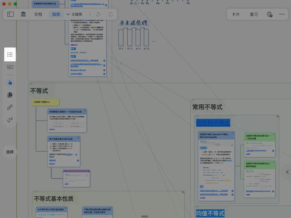

💡为什么用大纲模式? 当脑图节点过多、层级过深,在画布上缩放拖拽很费时。切换到大纲模式,所有卡片以列表展示,可以快速浏览结构、搜索节点、批量操作。点击任一大纲行,右侧脑图画布会自动定位并高亮对应卡片。
点击大纲图标
点击 大纲 图标 点击 大纲 图标
开启脑图大纲

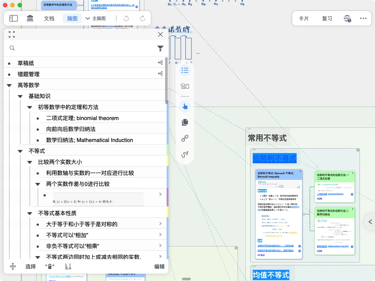

此时点击大纲节点,即可以定位到脑图卡片
开启 脑图大纲 开启 脑图大纲
此时点击大纲节点,即可以定位到脑图卡片
点击大纲节点,定位脑图卡片 点击大纲节点,定位脑图卡片

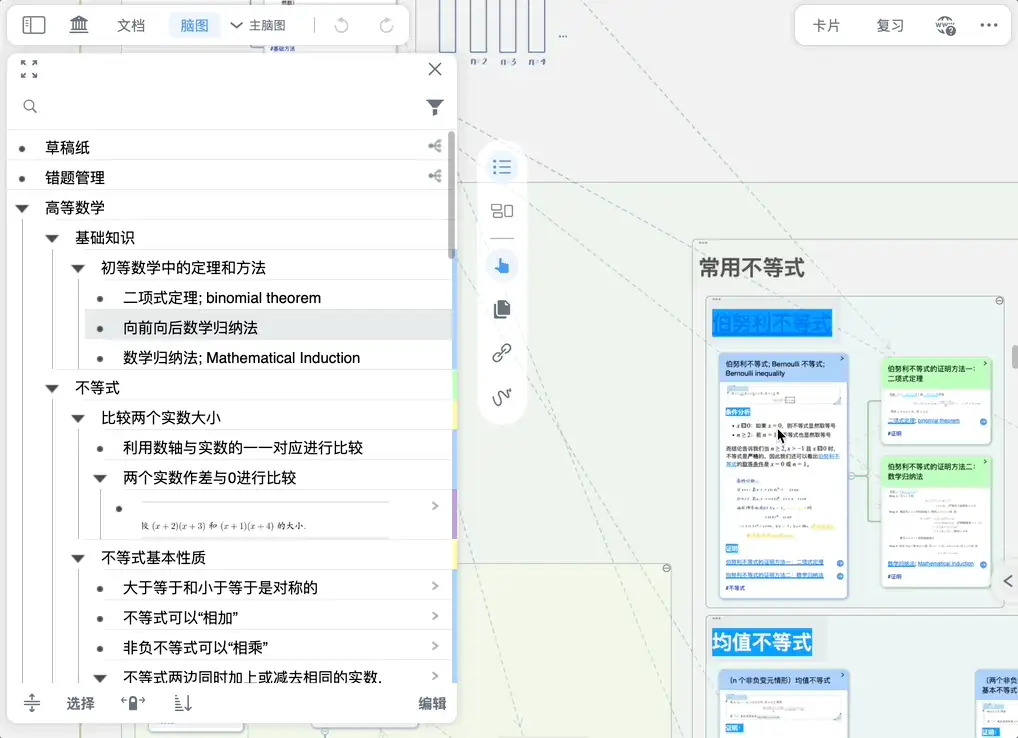

点击脑图卡片也可以定位到大纲节点
点击脑图卡片,定位 大纲节点 点击脑图卡片,定位 大纲节点

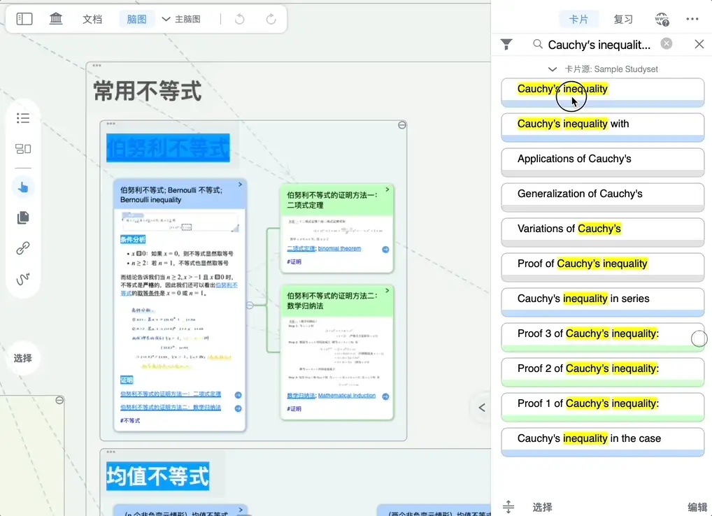

4 卡片盒搜索+脑图回源定位
点击卡片盒搜索结果中的卡片,在弹出视图中点击脑图位置下方学习集,则会在浮动视图中定位此卡片。
通过卡片盒定位卡片 通过卡片盒定位卡片

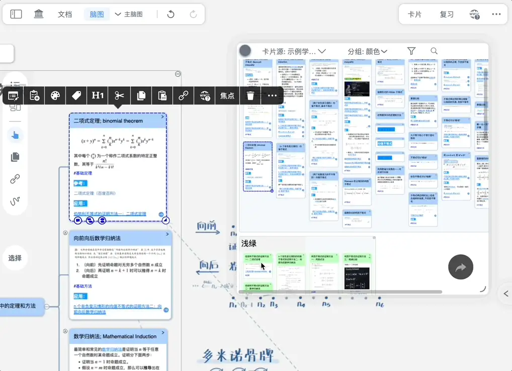

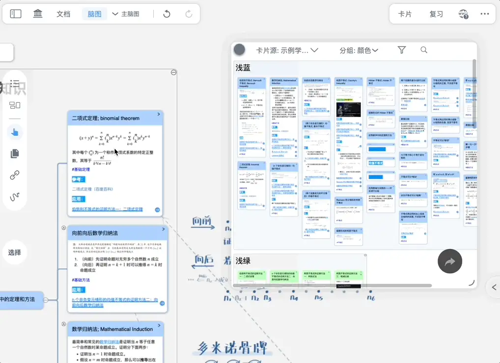

5 卡片看板+脑图回源定位
打开卡片分组看板,点击脑图卡片,看板中对应的卡片也会被相应选中,周围有蓝色虚线
点击脑图卡片,在脑图看板里同步定位 点击脑图卡片,在脑图看板里同步定位
反之,点击脑图看板中的卡片,可以在脑图中进行定位
通过卡片看板定位脑图卡片 通过卡片看板定位脑图卡片
