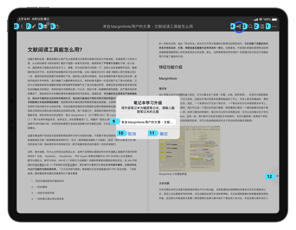

需要注意的是,由于数据结构的不同,将文档笔记本升级成学习笔记本的过程中,存在一定丢数据的风险。所以,我们不推荐此方法。如可能,尽量直接创建学习笔记本。使用此方法前,也最好完成对笔记本的备份。如已经创建文档笔记本,你可以在文档界面,轻点屏幕右上角的脑图按钮,将文档笔记本升级为脑图笔记本。
在升级过程中,MarginNote 3会询问你新建脑图笔记本的名称。
同时,如文档笔记本中有笔记,MarginNote 3会询问你是否想要在脑图和大纲中显示全部文档笔记。如选择是,你的笔记会在脑图与大纲中显示。
